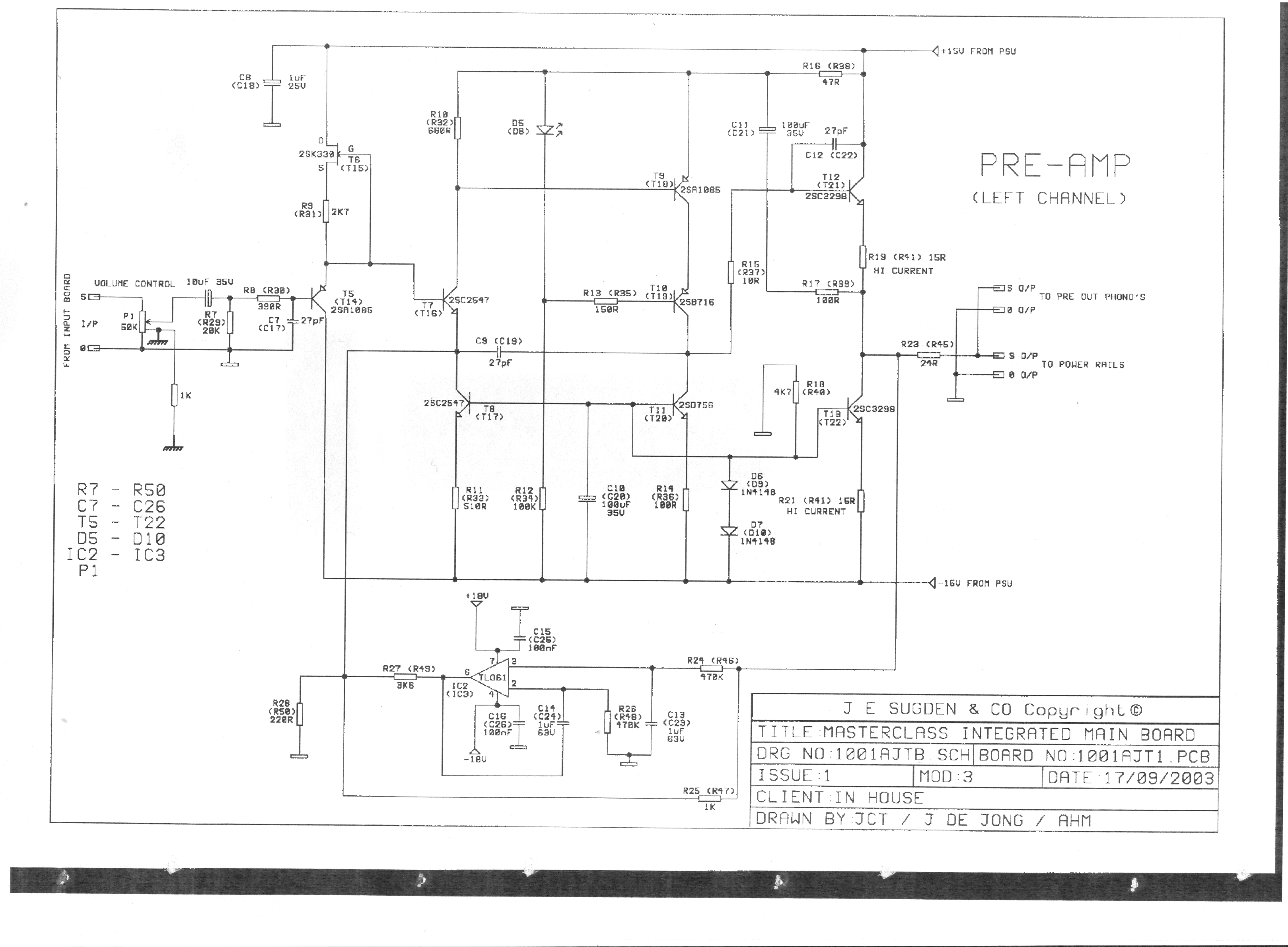

    Схема предаНажмите на изображение для увеличения.

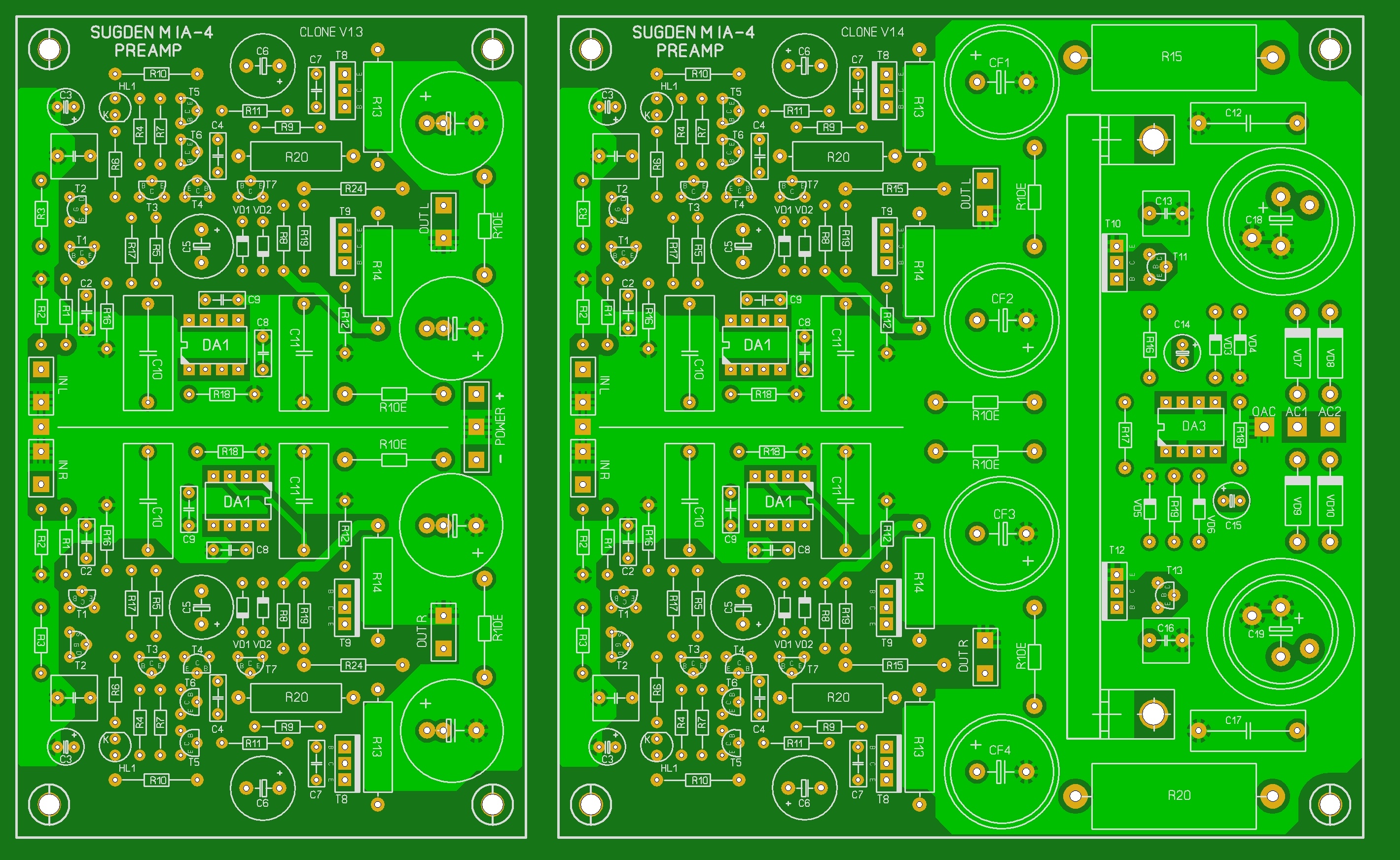

    По умолчанию Re: Делаем клон Sugden Masterclass IA-4
    может Володя подсобит в этом деле
    Плата рабочая! Владимир Лепехин Молодец!
    есть небольшие пожелания к ней:
    1) расстояние между выходниками мало, его надо бы увеличить хотя бы до 75мм
    2) предохранитель надо поставить после кондера на 10 000мкФ, а то он перегорает при включении усила.
    3) диоды выпрямтеля нужно расставить посвободнее, чтобы можно было установить на них радиаторы, а диоды будут греться, знаю по опыту.
    4) Некоторые отверстия малы диаметром, особенно под мощные резисторы, и под ножки кондеров отверстия надо бы увеличить, и из посадочные места тоже, а то качественные конды не поставить. Если Владимир, Вы займетесь переработкой платы, я Вам распишу все подетально.

    Эту плату (как и плату преда) я делал в качестве "пристрелочной". Помнится, я как то упоминал об этом. Если усь покажет хорошие результаты по звучанию, можно будет озадачиться переделкой плат. (Если, конечно, желающие будут ).

    Владимир, спасибо! И вопрос.....на правой плате (Clone 14), "разведён" ещё стабилизатор для преда?

    Так и есть, это БП для преда. Причём, судя по дорожкам- компенсационный параллельный. Схемку бы глянуть. А так удобно очень, спасибо Владимиру!

    Схемку бы глянуть
    Нашел.
