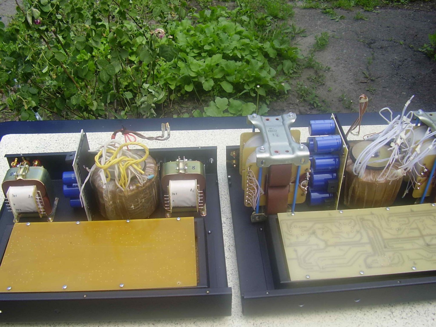

    30.07.2009
    г.Москва
    68
    130
    По умолчанию Re: Ламповый РР усилитель-на EL-34(6550) от Малышева Юрия.
ID:	102488Недавно заапгрейдил этот же аппаратик.Результаты очень порадовали.Хотя лучшее "враг хорошего" и всё же :
    1.Умощнился силовик до 300вт,добавилось обмоток.
    2.Разделены питания по каналам
    а)оконечные каскады
    б)предкаскады
    3.Умощнил выходной тр-р по железу-в 3раза
    а) обмотки на 4 и 8 ом.
    б)каркас катушки разделён на 2 абсолютно одинаковые половины-полоса ещё расширилась
    4.Немного больше ёмкость эл-тов в раскачке
    5.Увеличился немного корпус и вес на 8кг .
    Сравнительные фото выходных трансформаторов во время сборки корпусов.
Страница 8 из 9 Первая ... 6789 Последняя
