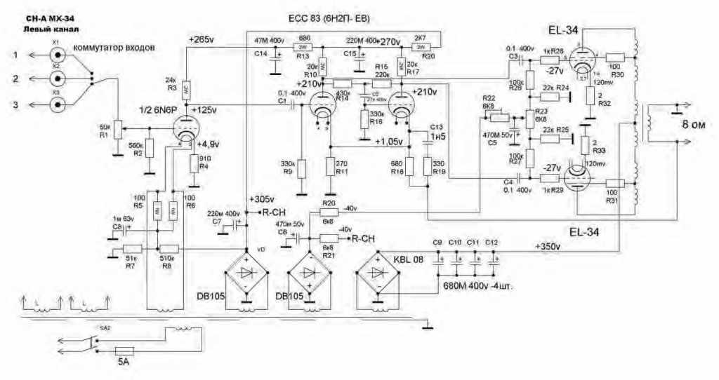

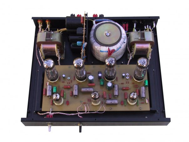

    Здравствуйте,уважаемые любители лампового звука!
    Хочу представить вам абсолютно рабочую и много раз проверенную схему на выходных лампах EL-34(6550),работающих по классической ультралинейной схеме с разработанными мною универсальными выходными трансформаторами(о них-попозже).
    Сначала усилитель собирался по классическим "канонам".Первая лампа в предусилителе 12АХ7(ЕСС-83) и две 6Н6П.Даже без общей ООС-было очень всё неплохо-получился очень хороший "нейтральный" звук "студийного" качества ,но с присутствием "лампового шарма".А вот когда попробовали отойти от всех "канонов" и поставили 6Н6П-первой,а фазонвертором 6Н2П-ев (кстати пробовали и 12АХ7(ЕСС-83)),но с 6Н2П-ев звук оказался "интересней"-на наш взгляд,конечно.Особенность этого фазоинверсного каскада заключается в том,что можно получить спектр,близкий или почти как у однотактника(это зависит от настройки и задания "небольшого перекоса" резистором R14,номиналом 430к,изменяя его в пределах обычно +- 10%.Оконечник -очень быстрый и абсолютно "нейтральный",если конечно,применять хорошо подобранные четвёрки ламп,как это делаю я.Разбаланс в фазоинверторе можно абсолютно убрать той же балансировкой,получив "полноценный" РР усилитель .
    Вот краткие характеристики усилителя:
    1.Выходная мощность 2х25вт
    2.Энергетическая характеристика фильтра анодного блока вых.ламп 170Дж.(4 банки 680м 400v),при Ua=350v. Или чуть более 3,2/вт.
    3.Чувствительность 520мv/50к
    4.Коэффициент гармоник при вых.мощности 20вт-менее 0,5% (можно получить и меньше-как сбалансируете).EL-34.
    5.Соотношение сигнал/шум -менее -80дБ.
    6.Полоса воспроизводимых частот 20-50000 (в первой схеме Fв= 130 000Гц по -3дБ).
    7.Потребляемая мощность из сети -ок.200 вт.
    8.Имеется коммутатор входов на 3 положения.
    9.Сопротивление нагрузки 4 и 8 Ом.
    Продолжение следует.

    malyshev, Один вопрос делетанта, зачем эта цепочка ?

    38,987
    По умолчанию Re: Ламповый РР усилитель-на EL-34(6550) от Малышева Юрия.
    Чтобы фона меньше было.
    Добрый день!Меня уже немного опередили.Да,действительно -это антифоновая цепочка,подающая через делитель напряжения 510к:51к это примерно 1:10 = +32в на накал это дополнительное смещение через 2 резистора по 100 Ом,иногда эти два резистора 100 Ом заменяют одним полуваттным подстроечником-можно ещё точнее отстроить на самый минимальный уровень.Но ,как показала практика в этой конструкции такой цепочки совершенно достаточно,чтобы получить общий уровень шумов менее -80(-85дБ).
    Уровень шумов ,фон, в основном определяется питанием ? Не применить ли тогда транзисторные фильтры , эл. дроселли-по некоторой устоявшейся терминологии ,питания. И вообще каков теоретически ,практически достижимый уровень собств.шумов лампадников ? Ну естественно интересна конструкция выходных трансформаторов ?
    malyshev
    Слушал его. Хороший усилитель. Хотя удивился сначала, почему лампы (6Н6 и 6Н2) стоЯт "наоборот".
    Только не подумайте, что его можно сравнивать со всякими там усилками на микрухах, или фирменным ширпотребом, про который так-же можно услышать отзыв - хороший. Этот усилитель "играет".
    malyshev
    Слушал его. Хороший усилитель. Хотя удивился сначала, почему лампы (6Н6 и 6н2) стоЯт "наоборот".
    Привет! Тут я об этом уже рассказал,почему поставили "наперекосяк" ,не так ,"как у людей"и ещё расскажу.

    38,987
    Это разные вещи - ЭД давит фон от пульсаций анодного питания. Подтяжка накала в плюс - от переменки накала.
    Еще лучше - питать накал входной лампы (драйвера, если то 2-х каскадник) постоянкой а не переменкой.
    (хотя и в этом случае, из-за параноидальности , я смещаю накал в плюс, вольт на 20).
    В общем, -100дб сигнал/фон получаются не то чтобы совсем легко, но получается, и даже больше.
    Когда идет борьба с фоном на таких уровнях, дело уже не в фильтрации анодного, накала или смещения (если фиксированное) - тут уже больше проблем с наводками на сеточные цепи и на трансформаторы.

    malyshev, Общий шум микровольты, а вот вспышки с частотой 37кгц в сети или даже по эфиру 20мВ задолбали. Я даже ветку с картинками делал.
    Ради любопытства посчитал отношение с/ш 102дБ. А впринципе никогда не считаю. Уровень собственных шумов измеряется, максимальный тоже, а отношение -а оно надо ?
    И давай на "ТЫ " У нас как бы тут всё по дружески. Если конечно нет возражений
    1. Считать соотношение сигнал/шум -очень нужное и несложное занятие.Это динамический диапазон Вашего усилителя.Такой же важный показатель,как и многие другие.
    2.С помехами по сети бороться необходимо,но с умом-слишком "навороченными" и непродуманными фильтрами можно "съесть" часть динамики усилителя.А по мощности это серъёзное антипомеховое устройство должно быть раз в 10 мощнее , потребляемой усилителем.Например для этого усилителя- около 2кВт.
    13.11.2007
    МО Салтыковка
    77
    12,213
    А почему нет задержки включения анодного напряжения?
    Андрей Константинович
    38,987
    Дак ее много где нет. В общем, если не использовать дорогие лампы, то можно и без нее вполне обойтись, особенно - если выход в АВ.
    13.11.2007
    МО Салтыковка
    77
    12,213
    Деградирют лампы, звук хужеет, уменьшается время до замены.
    И лампы не дешёвые!
    И почему нет дросселя в анодном фильтре?
