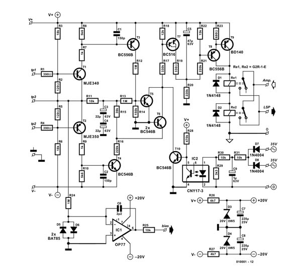

    Наконецто закончил!!! Ура товарищи!! Мечта идиота сбылась и он собрал свой первый транзисторный усилитель.

    По неопытности были жесткие непонятки почему так греется ВК, оказалось что 200 мА это уже ближе к А классу.
    Из изменений в элементной базе: вместо 2sk537 - 2sk1643 (с последним даже лучше, так как в наших краях 537 какието левые, ток меньше 250 и не поставить, а с 1643 легко от 10мА регулируется)
    В инетеграторе вместо ор77 поствил ор07.
    фотки девайса чуть по позже

    Ну и какие впечатления от прослушивания?Сильно греется ВК - малы радиаторы,а току покоя в 200мА далеко ещё до класса А.
    08.04.2009
    у Черного моря
    227
    По умолчанию Re: Crescendo Millenium Edition
    Да радиаторы маленикие 200кв +2куляра на каждый. чтоб было понятней радиаторы от П2 слот1. без обдува 70-80 градусов легко дальше не держал
    Термостабилизаия четко держит .
    Звук четкий! бас быстрый средина прозрачная верха нескажу мало послушал
    пс. блин я себето тока тогда представляю как кочегарит Акласс

    итак. есть желание немного изменить картину, тоесть, какие транзисторы можно заменить?(ну кроме выходников)
    ну типа 340\350 поменять на 2SA1381/2SC3503
    а вместо вс550\560 ставит мпса24\92
    пс. фоток нет, так как фотик не купил есче.
    и вообще не пленка нравится больше
    совсем забыл спросить: какой опер можно еще втулить в регулировку "bias"\ у мня сейчас стоит оп07
    и эта, биас - интегратор? или как?
    Правильное решение.
    А вот это не стоит.

    Ковырялся ковырялся и доковырялся.
    Чего такого я спалил, что стала отсутствовать задержка?

    Цитата Сообщение от Shurik Посмотреть сообщение
    А вот это не стоит.
    А что можно? иль совсе ненужно?
    иэта очепятка 42\92
    23.06.2008
    1,791
    Оставте как есть, ВС550/ВС560 вполне приличные транзисторы по звучанию, к тому же MPSA42/92 имеют другую окраску по звуку, более английскую, что ли.
    блин с хорошим источником звук абалденый
    Поздравляю!
    В схеме C10 вроде не нужен.
    У меня усилитель по этой схеме уже более 8 лет работает .Звучанием оч доволен.
    Транзисторы в диф плечах подбирал с приблизительно одинаковым h21.
    В bias стоит OP177 .Единственное что изменил добавил паралельно подстроечному резистор 1кОм и в выходном каскаде стоят IRFP260 IRFP9240.
    Два канала висело на одном радиаторе 230х110х25мм от усилителя Одисей . Ток покоя 80-90мА.
    Сейчас хочу разнести каждый канал на отдельный радиатор. и делаю обновленную печатную плату и уже с 2SK1530 2SJ201 .
    зы: пасибо за файл оригинальной статьи , нашел по картинками для себя ответы на вопросы , по поводу номиналов указанных со * .и размеров радиатора .
