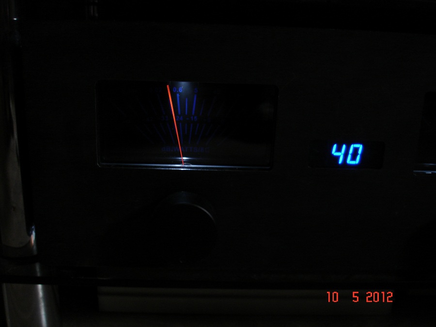

    По умолчанию Re: Индикатор-измеритель выходной мощности
    Встроил в усилок индикацию, динамический диапазон больше, чем у Линукса.https://forum.vegalab.ru/attachment....8&d=1336370005
    https://forum.vegalab.ru/attachment....9&d=1336385001
    Недостаток этих индикаторов, плохо видны стрелки...
    Десять человек купили такие индикаторы, неужели никто ничего не сделал?
    https://forum.vegalab.ru/attachment....1&d=1329919198
    Пришлось добавить белую подсветку, а то стрелки плохо видно....
