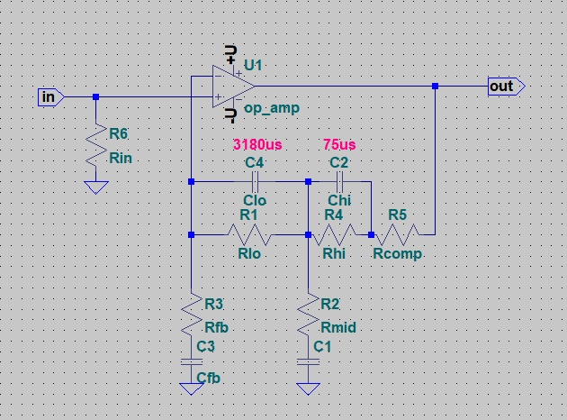

    Активная RIAA OООС с подстройкой коэфициента передачи фильтра .
    Введение резистора Rmid с точки соединения фильтров на землю позволяет регулировать коэффициент передачи фильра.
    Это дает возможность использовать для ВЧ емкости с соотношением 1/5 до 1/20 к емкости НЧ фильтра (и меньше,если не напрягают большие номиналы частотозадающих резисторов) .Можно использовать слюдяные конденсаторы для ВЧ. Такая схемотехника использовалась в промышленной аппаратуре (корректор электрофона Вега-109 Стерео.) Кроме того, можно резистором Rcomp компенсировать спад АЧХ на ВЧ при входном сопротивлении корректора ниже номинальных 47к.Rcomp не влияет на RIAA тау.

    Насколько слышал, Сухов Т-образную ООС запатентовал. А так, действительно, она допускает некую свободу выбора конденсаторов.
    Да как они посмели-то!

    а что, прикольно. И фаза может оказаться глаже...
