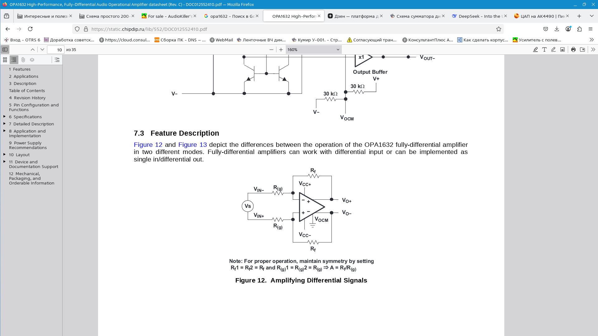

    Задача такая есть кроссовер с балансными выходами НЧ, СЧ, ВЧ необходимо суммировать три дифференциальных аудио сигнала (низкой, средней и высокой частоты) и получить балансный (дифференциальный) выход. Помогите со схемой на OPA1632. Чтобы можно было собрать. Я новичок поэтому прошу помощи.

    Ваша схема на 2 ОУ, а по Datasheet -OPA1632 дифференциальный усилитель и имеет диф. вход и выход.Нажмите на изображение для увеличения.

    и сигнал получается инвертированный

    К схеме на двух ОУ добавить схему на ОРА1632 из даташита. На одном ОРА1632 правильно не получится, принципиально возможно, но хуже.
    По подробнее можно, повторюсь я новичок, ОУ1 и ОУ2 какие использовать, может надо повторитель на ОУ перед сумматором сделать, чтобы развязать кроссовер от сумматора? Если можно то схему накидать с номиналами элементов.

    Посмотрите рисунок 13. В дополнении к R1 и R2 нужно добавить ещё по 2 резистора, одним концом соединённых со входами 1 и 8, всего 4 штуки по 10 кОм, в соответствии с уже приведённой схемой сумматора в сообщении 3. Можно обойтись только ОРА1632.

    20250528091703407.pdf
    Я правильно понял?
    Повторитель на ОУ перед сумматором делать надо? (чтобы развязать кроссовер от сумматора)

    Всё правильно, необходимо убедится в отсутствии постоянной составляющей у выходов кроссовера.
