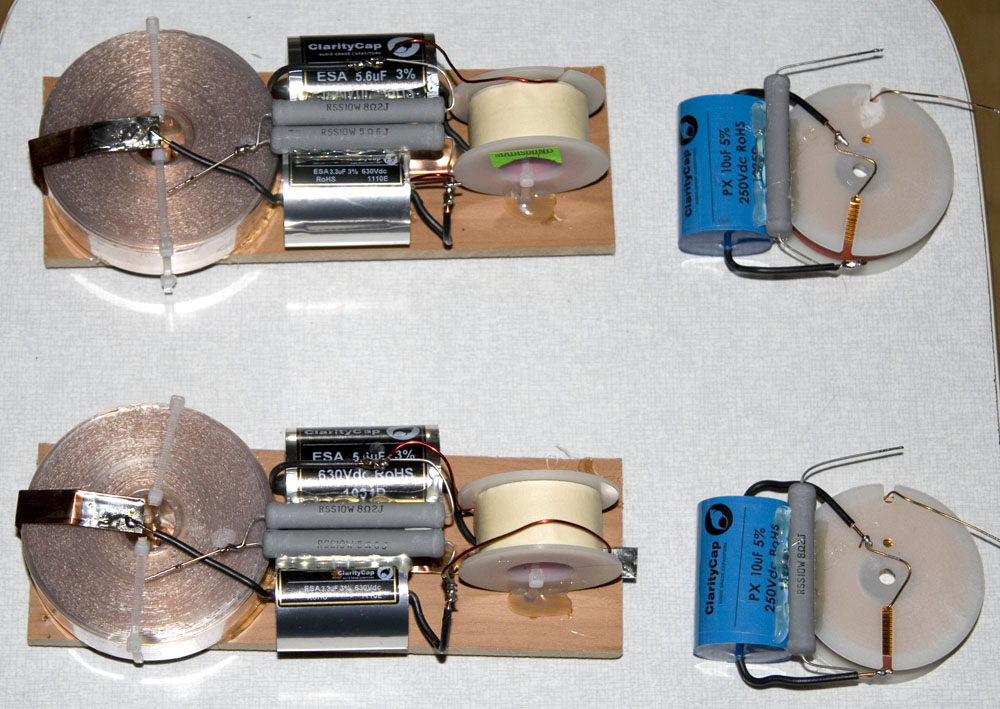

    Понятно, да и сам Георгий пишет у себя на странице, что по ощущениям надо 5,6 Ом. Тогда остановлюсь на этом варианте и не буду городить велосипед с переключателем, спасибо.

    Фильтры готовы, остался корпус

  5. #144
