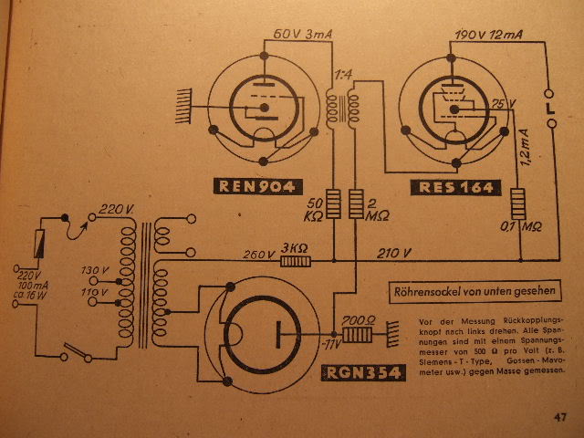

    Есть автоматическое, когда смещение создаётся катодным током на резисторе в катоде.
    Т.н. автофикс - старинный вариант автоматического с "подземным" резистором.
Название:	Полуавтоматическое смещение AD1.jpg
Название:	Полуавтоматическое смещение RES164.jpg
    ---------- Сообщение добавлено 20:51 ---------- Предыдущее сообщение было 20:46 ----------
    Что-что??? Это сейчас о чём?
    Речь, видимо, о том, что современные производители, как правило, не рекомендуют максимальные режимы при фиксированном смещении.
