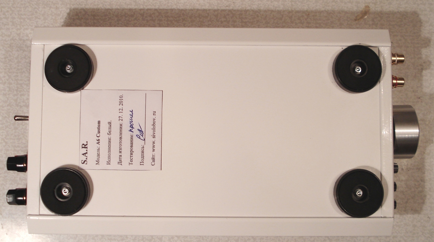

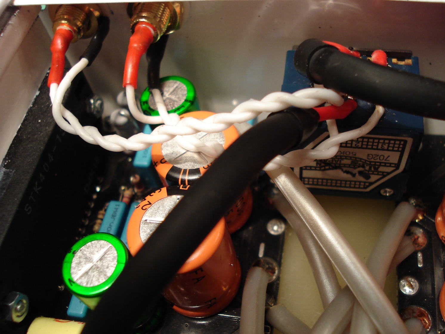

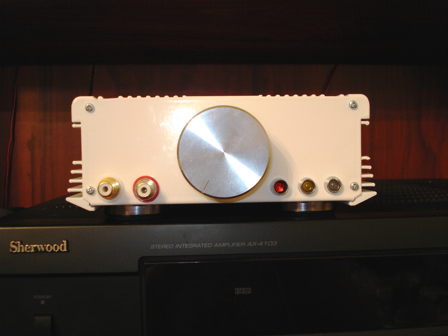

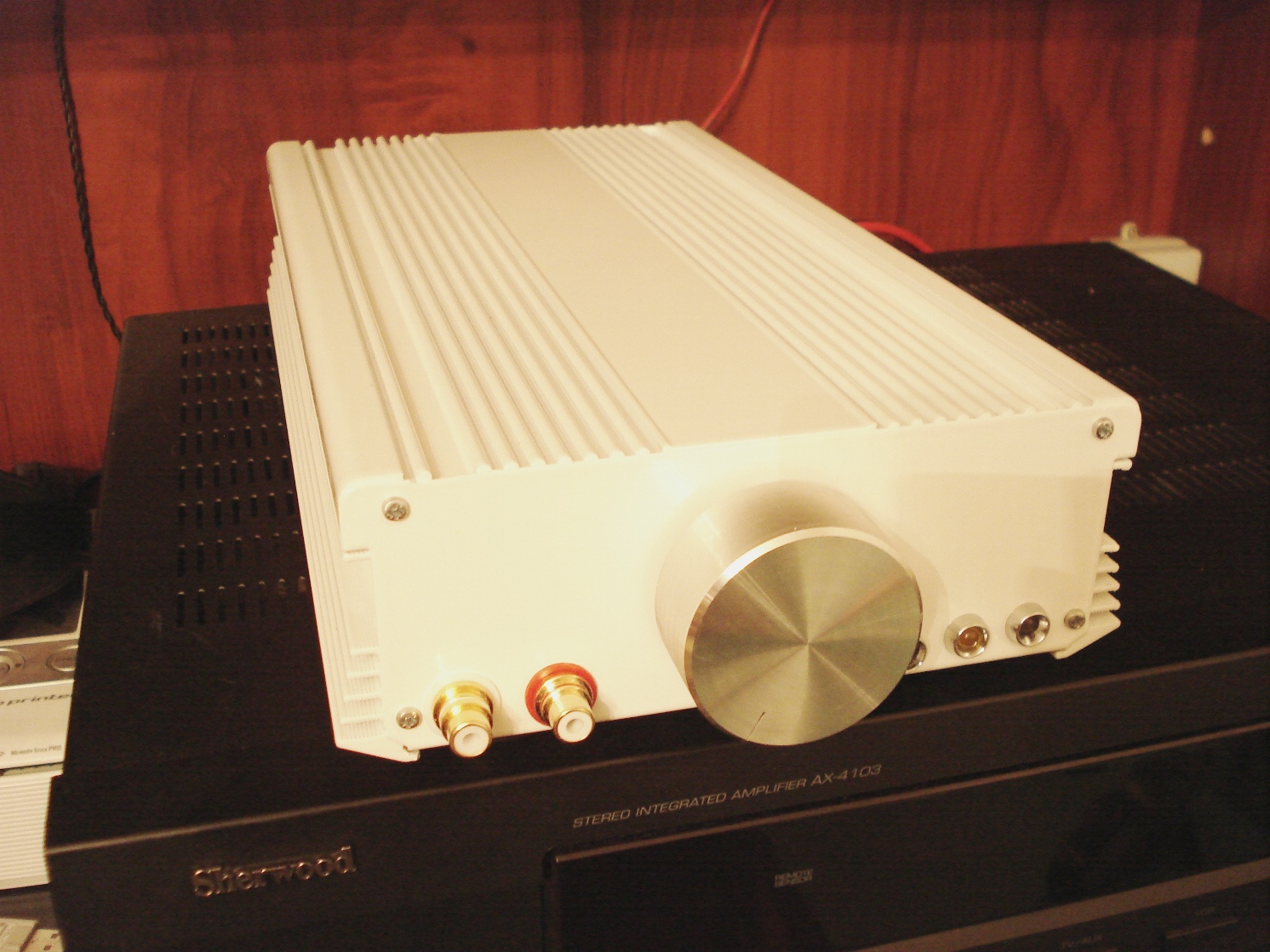

    Немного фоток в продолжение постов 1563 и 1565.
ID:	108718   Нажмите на изображение для увеличения.
ID:	108719   Нажмите на изображение для увеличения.
ID:	108720   Нажмите на изображение для увеличения.
Название:	A6_custom and Sherwood AX4103.JPG
ID:	108722   Нажмите на изображение для увеличения.
Название:	ALPS RK27 and between channels.JPG
ID:	108723   Нажмите на изображение для увеличения.
Название:	A6_custom_one channel.JPG
ID:	108724   Нажмите на изображение для увеличения.

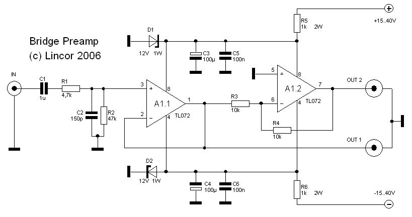

  21. #1580
    27.01.2011
    2
    скажите а если подключить 2-х канальную микруху по схеме BridgePreamp, и нагрузку включать по необходимости не между выходами УМЗЧ, а в обычном режиме. Как это отразится на работе микрухи и на звуке в целом? Схема и описание прилагается.
    BridgePreamp.rarНажмите на изображение для увеличения.
