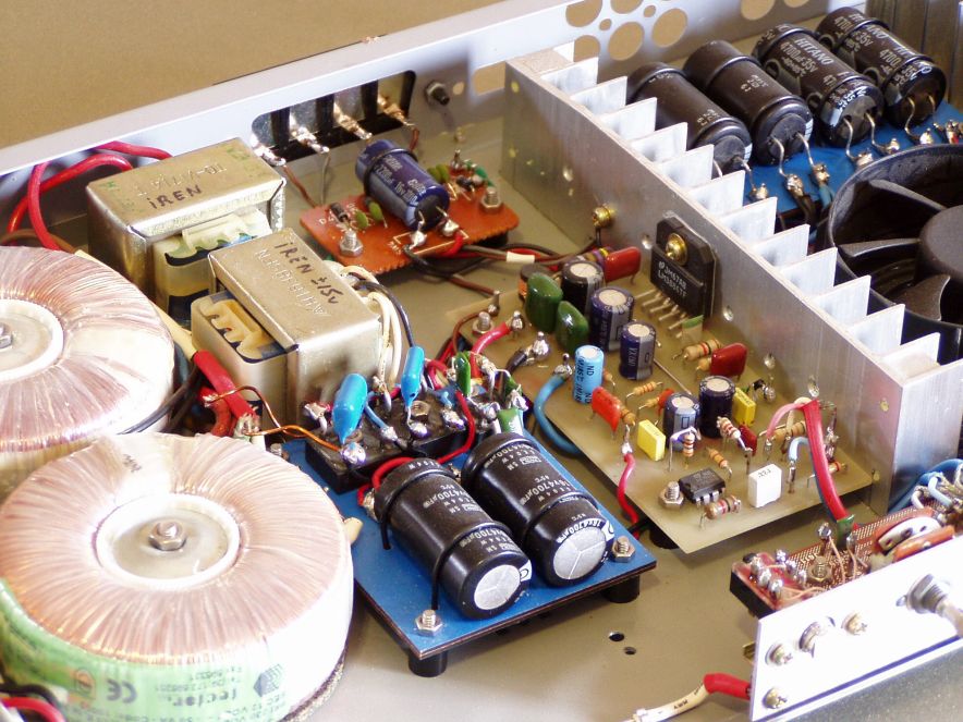

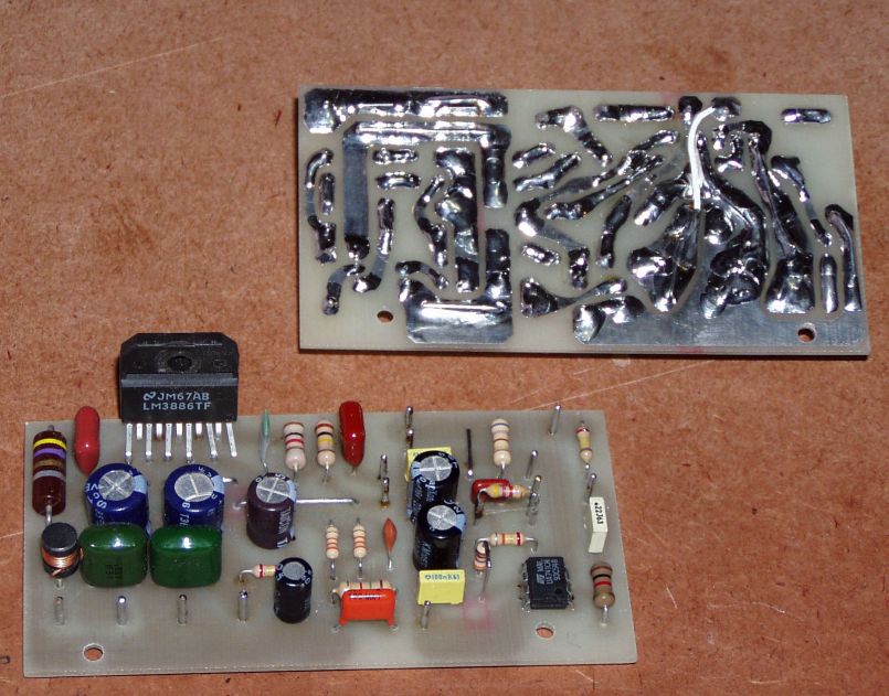

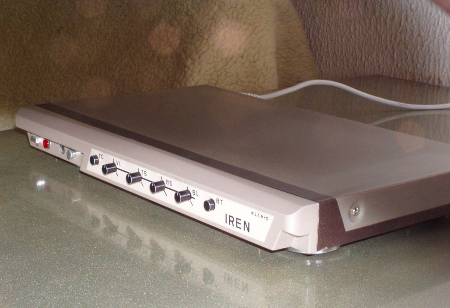

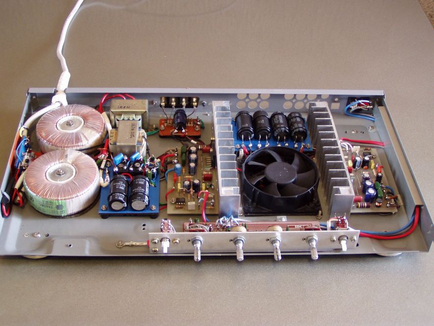

    Заменить жестко звучащий в системе внучки kenwood ka-54
    Подарок на четырнадцатилетие
    Максимально элегантно и изящно сделать, обязательно без верхних прорезей (любят девчонки всякое, сверху складывать : ) )
    Получилась вот такая конструкция, причем по звуку на порядок превосходящая тот же "кенвуд" и пару других рядовых усилителей с которыми я сравнил в лоб.
    В итоге результат оказался лучше чем я ожидал.

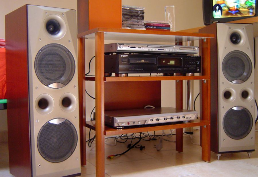

    Так теперь выглядит система Ирен.
    P.S
    Многие переживают, про отсутствие корпусов, а корпусов полно от разной сгоревшей техники, просто надо не много руки приложить.

    Классно... А колонки тоже авторские?

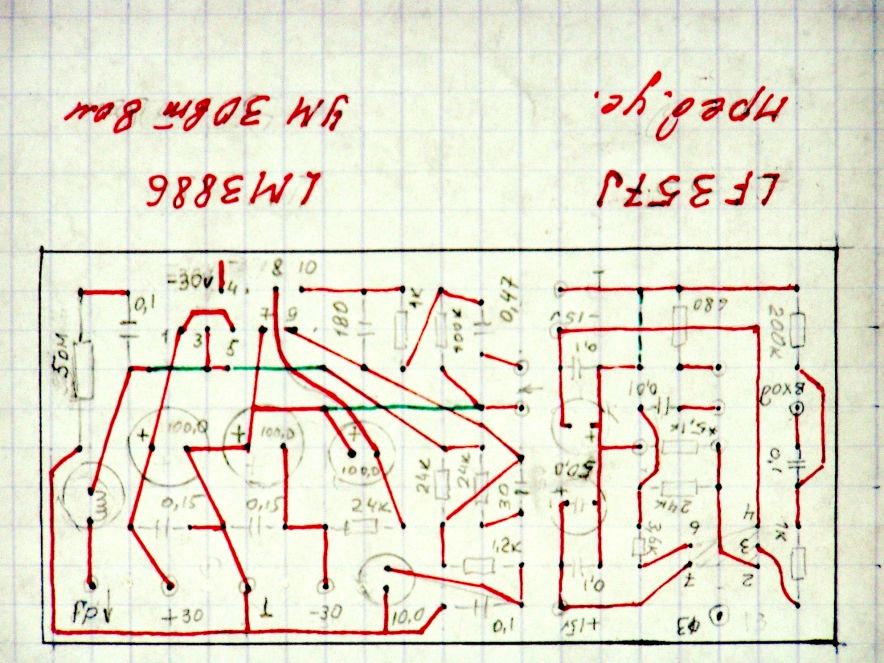

    По умолчанию Re: Усилитель для девушки.
    Илья, перестань, когда ЧП научится так компоновать и трейсить, причем на бумаге, а потом еще и так аккуратно собирать - будут восторги. но не в этой жизни.
    ого сколько трансформаторов
    вентилятор не сильно шумит?
    Совершенно замечательная конструкция, спасибо, что поделились. Есть чему поучиться. Пара вопросов: банк конденсаторов рядом с вентилятором -- это потому что на плату фильтра все не влезли? Силовую землю, я так понимаю, сделали на них? И еще очень интересна технология изготовления передней крышки, она явно не от исходного корпуса ДВД.
    Конечно, их не мало
    Благодарю Сергей, тут в принципе демонстрируется, что сделано "на коленке" в домашних условиях 1х1.5м, в отсутствии мастерской.
    Совсем не слышно, на него подается 6V вместо 12V.
    Да просто кусков текстолита не было нужного размера под рукой.
    Родная, только сделана накладка из МДФ и приклеена на автомобильной шпаклевке.
    Владимир Мовчан,
    Так то оно так, вот вроде тоже 3886, но уже для "мальчика", другая весовая категория. Но мне показалось ни кто ничего не увидел и не понял..
    От 3886 можно получить существенно лучшее звучание в этой же весовой категории.
    Основной недочет - малая емкость конденсаторов питания рядом с 3886. 100мкф - совершенно недостаточно. 470мкф минимум, лучше 1000мкф LOW ESR, разницу в звуке невозможно не услышать.
    Пленку 0.15 убрать вообще. Пользы от нее никакой, а навредить может.
    Далее - убрать Ш трансформаторы с их полем рассеяния от плат, а лучше и вообще из конструкции. В данном случае от них больше вреда чем пользы.
    Это то, что видно по фото и что реально ухудшает звук и что можно легко исправить.

    (тоже пробовал). Вообще дизайник впечатляет. Но обилие ручек ... Что-то из "проф" области...
    Про акустику бы несколько слов, а?...
