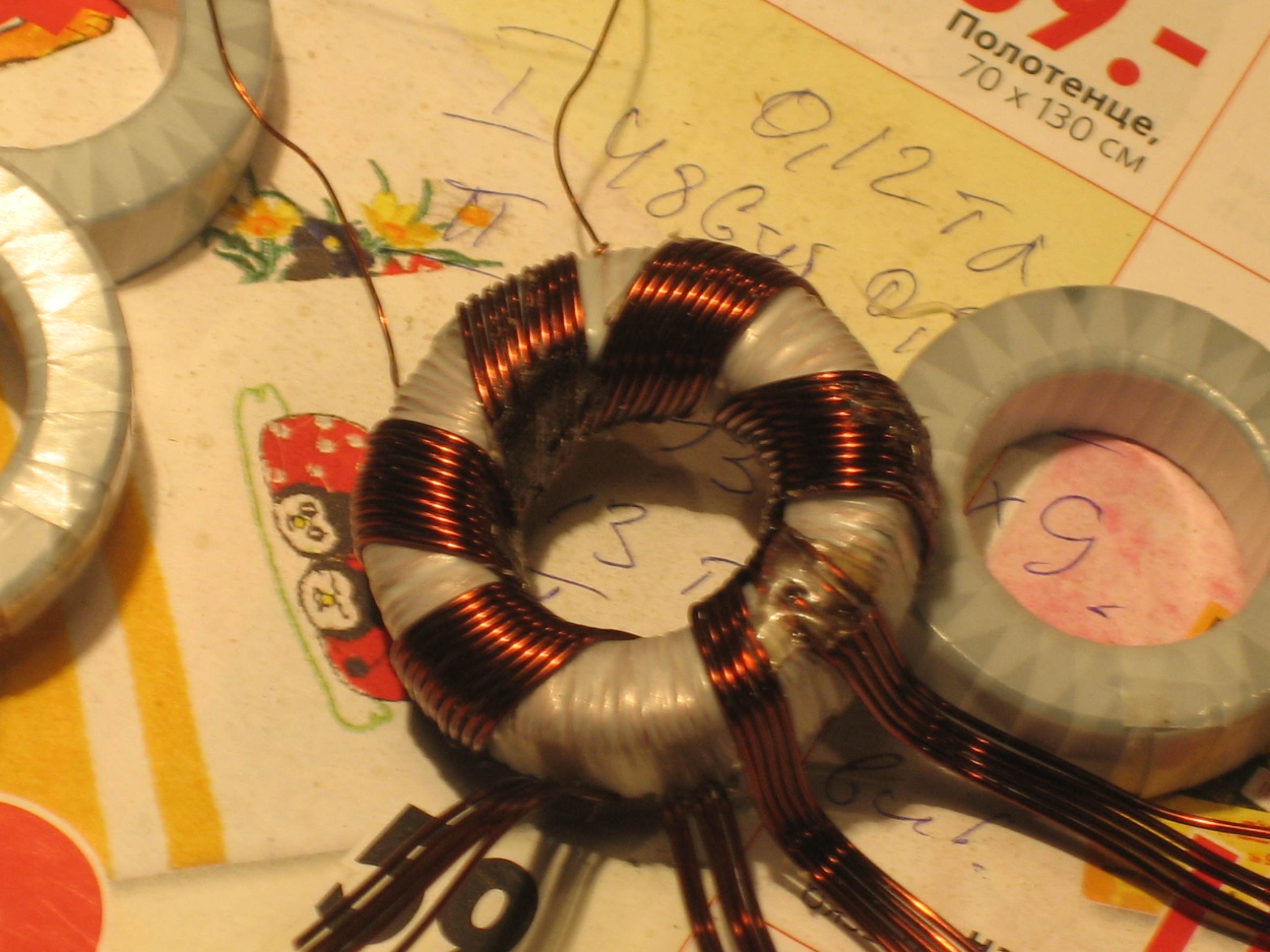

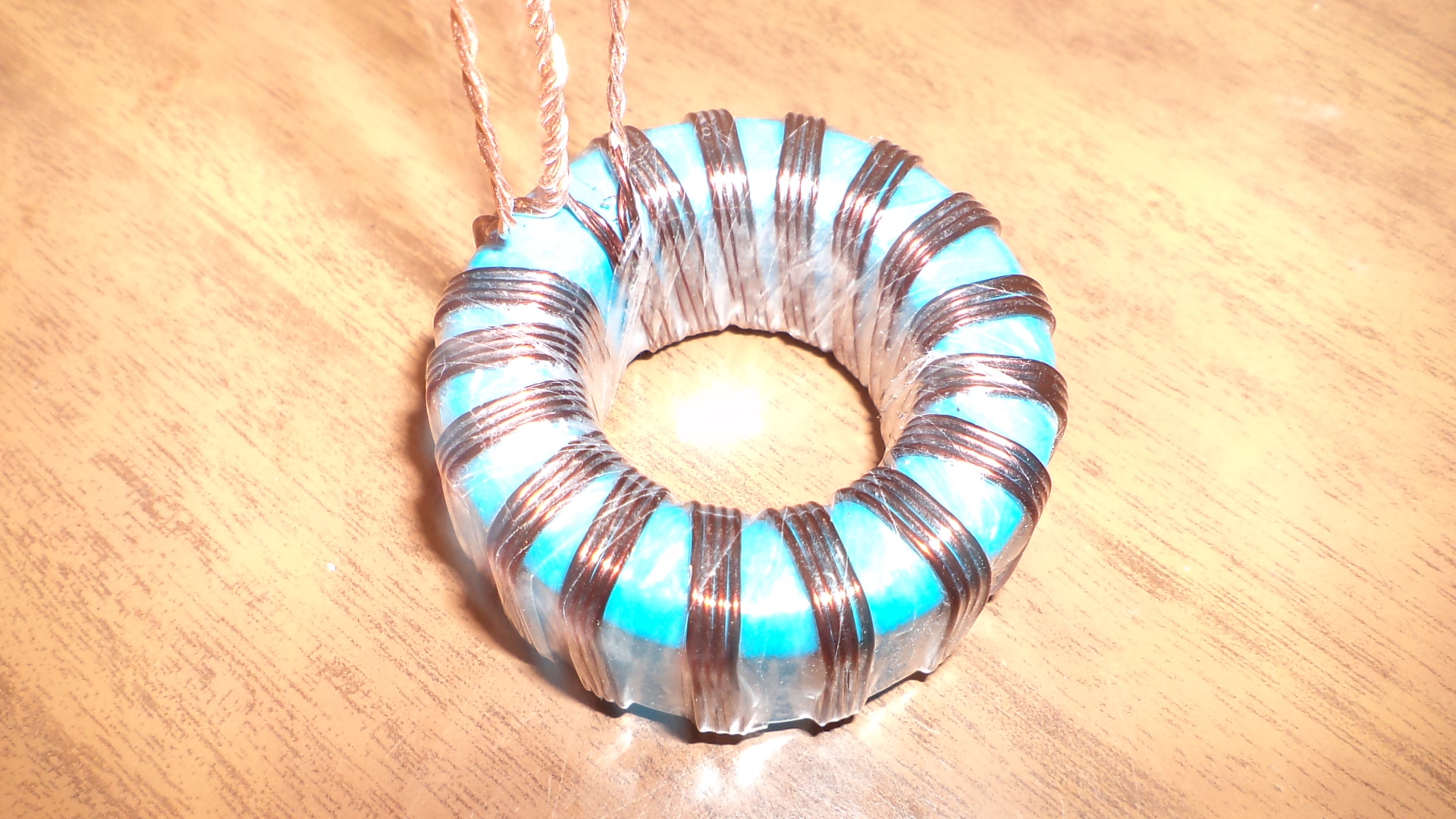

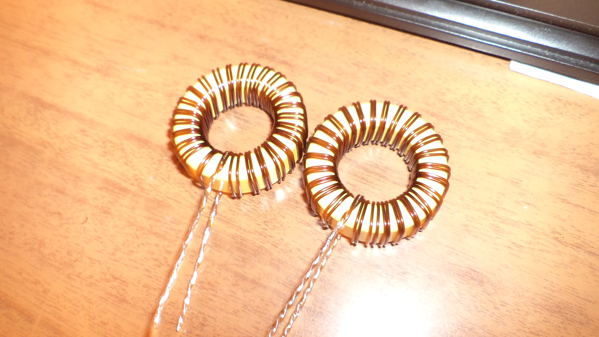

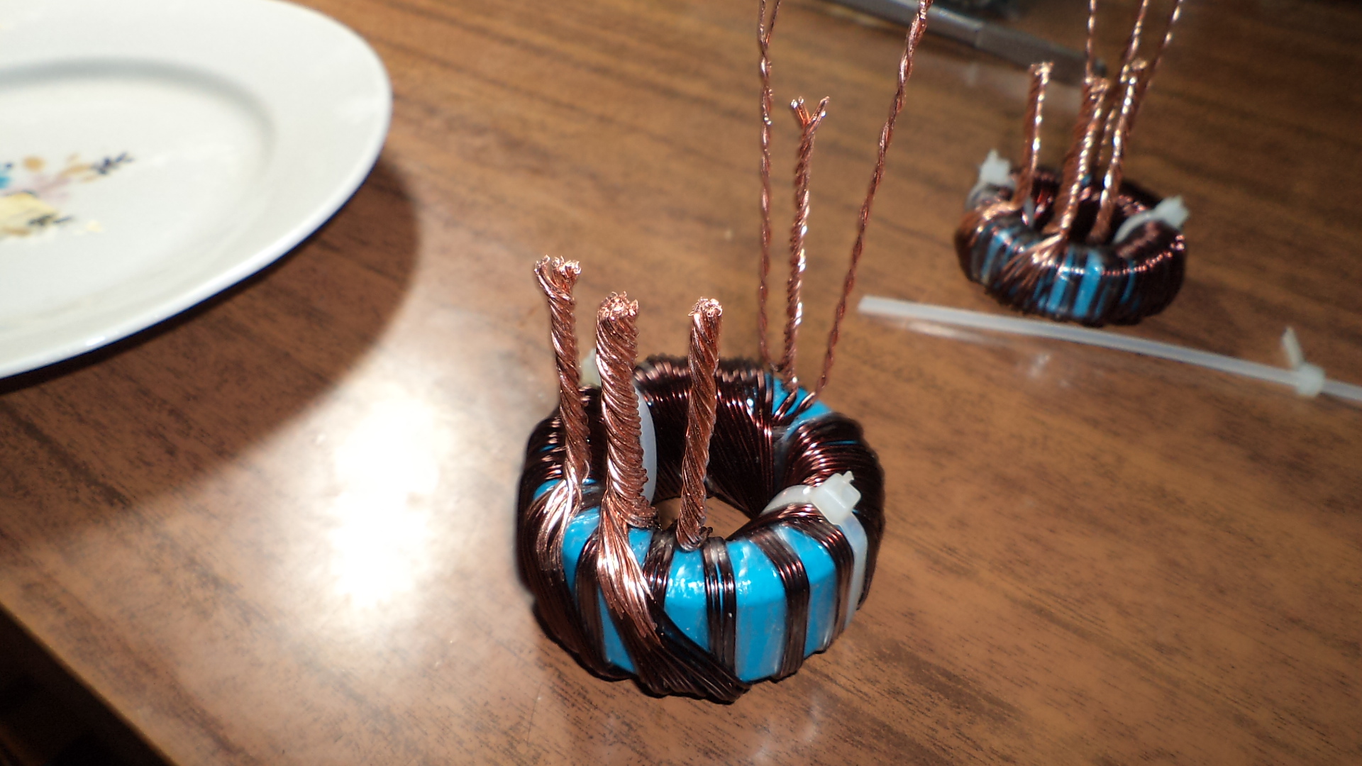

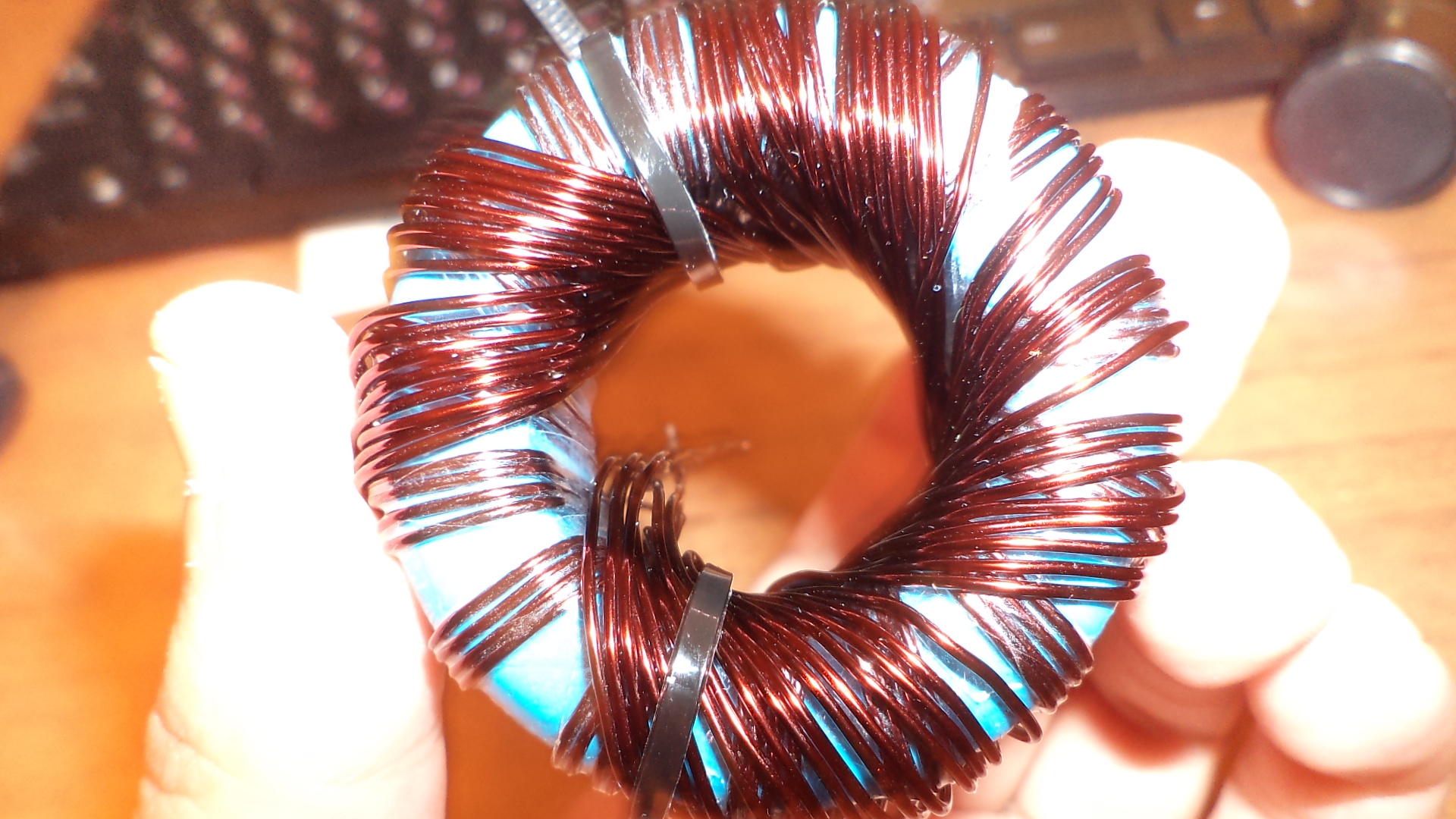

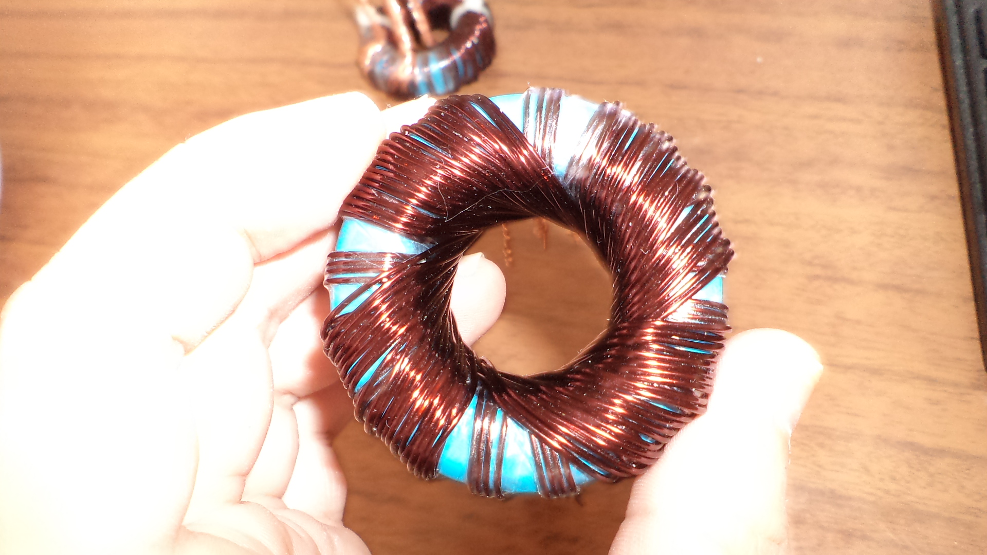

    Далее предстоял процесс намотки трансформатора - если честно, это самое нелюбимое мое занятие. Выслушав на форуме все рекомендации по намотке, понял (не сразу конечно), что первой на кольцо нужно наматывать вторичную обмотку. Это связано с тем, что первичная обмотка обычно состоит из 4+4 витков, и если ее намотать первой, то равномерно расположить на ней вторичную обмотку уже не получится.
    Перед намоткой острые грани кольца необходимо обточить, чтобы исключить факт повреждения лаковой изоляции на медной проволоке. Я бы еще посоветовал обмотать само кольцо несколькими слоями лакоткани для большей надежности. Именно так я и поступил.
    • Вторичная обмотка:

    • Первичная обмотка:

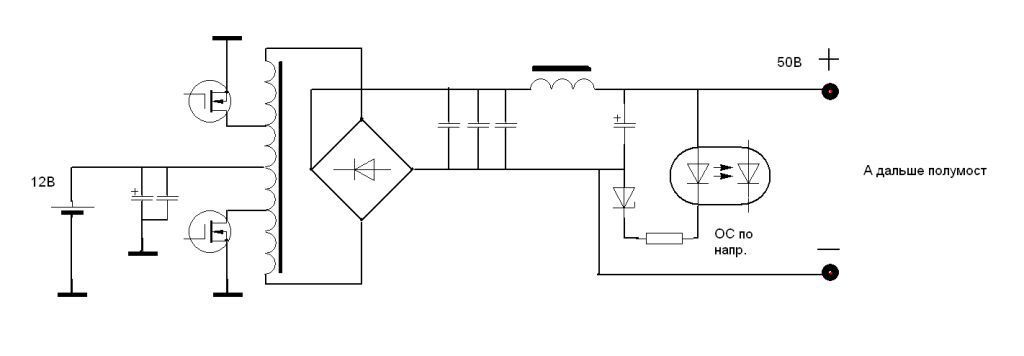

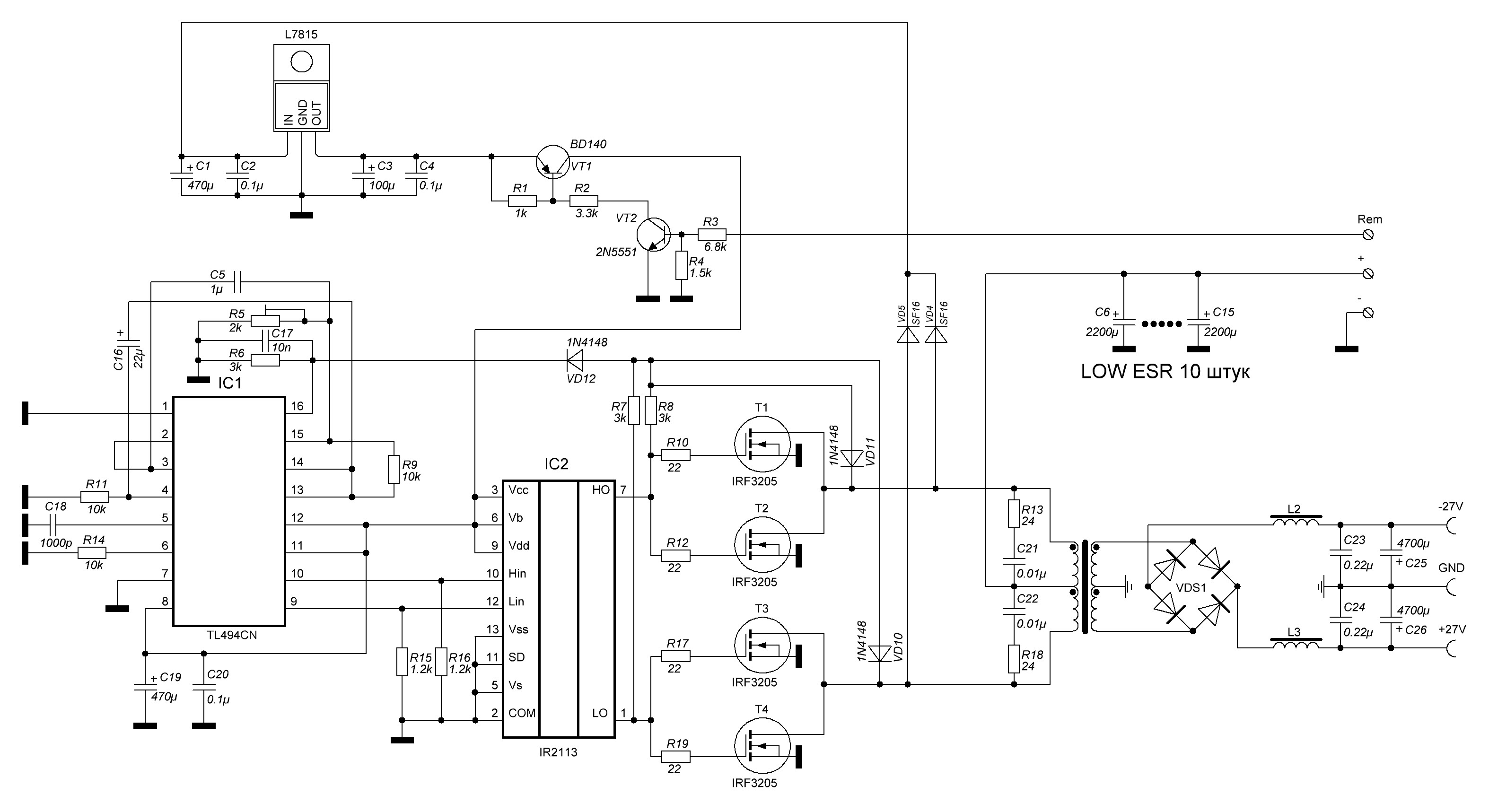

    После намотки трансформатора нужно было определится с электрической схемой преобразователя. В качестве драйвера, переключающего силовые транзисторы было решено применить IR2113. Выходной ток данной микросхемы 2 A - этого достаточно для переключения IRF3205. Также необходимо было организовать защиту от КЗ и перегрузки. С этим вопросом мне помог strannicmd. Принцип работы системы защиты заключается в том, что считается падение напряжения на полевых транзисторах. Входные электролитические конденсаторы были взяты LOW ESR. Их количество (10 штук) взято с учетом потребляемого тока при номинальной нагрузке. В моем преобразователе этот ток составил порядка 45 A, а один такой конденсатор может отдать в нагрузку 4,74 A. Вот и считайте Выходные диоды нужно брать минимум с двухкратным запасом по току и напряжению - я взял MBR20100CT (20 A/100V). И вот в результате всевозможных доработок имеем следующую электрическую схему преобразователя:
    • Схема ИИП:

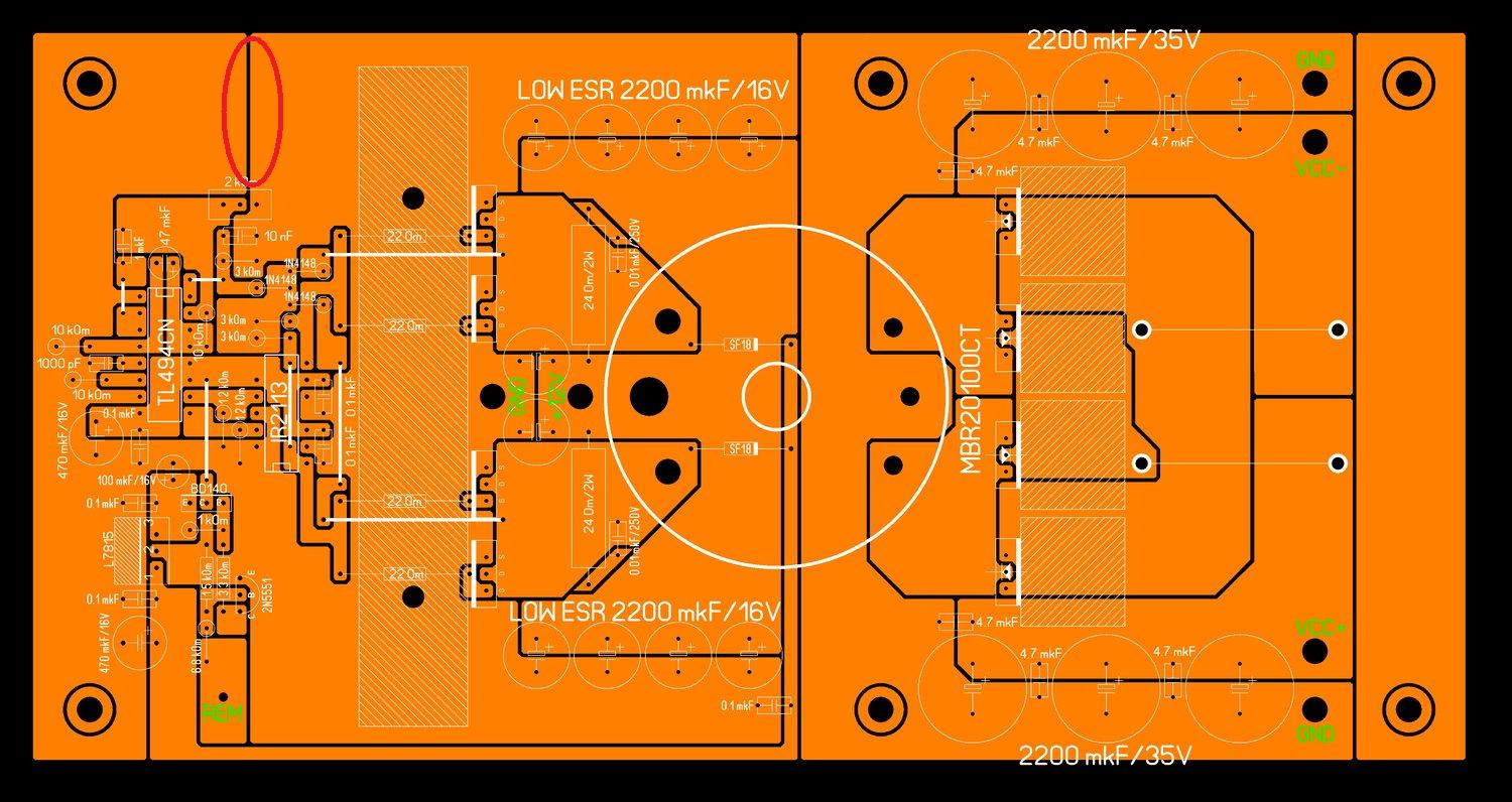

    Далее началась разработка печатной платы. Первые мои попытки создания печатной платы, как вы уже наверное догадались, оказались неудачными. Более менее нормальная работа пошла после того, как Starichok показал мне как нужно организовать разводку "силовой" части. Основная идея состоит в следующем:
    • Все дорожки должны быть как можно короткими и широкими насколько это возможно
    • Все конденсаторы(LOW ESR) должны находиться как можно ближе к транзисторам
    • Земля драйвера должна быть расположена как можно ближе к земле силовых транзисторов
    В результате всеобщих усилий вот такой вот шедевр получился на выходе:
    • Разводка печатной платы:

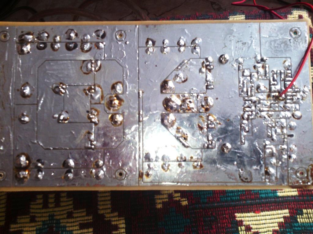

    Далее началось непосредственно изготовление печатной платы. Для изготовления ПП я использую фоторезистивную технологию. Благодаря такой технологии, печатные платы в итоге получаются отличного качества. Минимальная ширина дорожек и расстояние между дорожками может доходить до 0.15 мм - это мой личный рекорд.
    • Печатная плата:

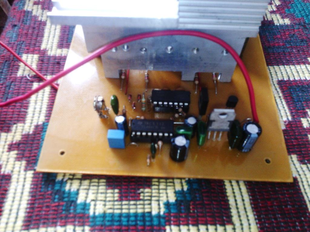

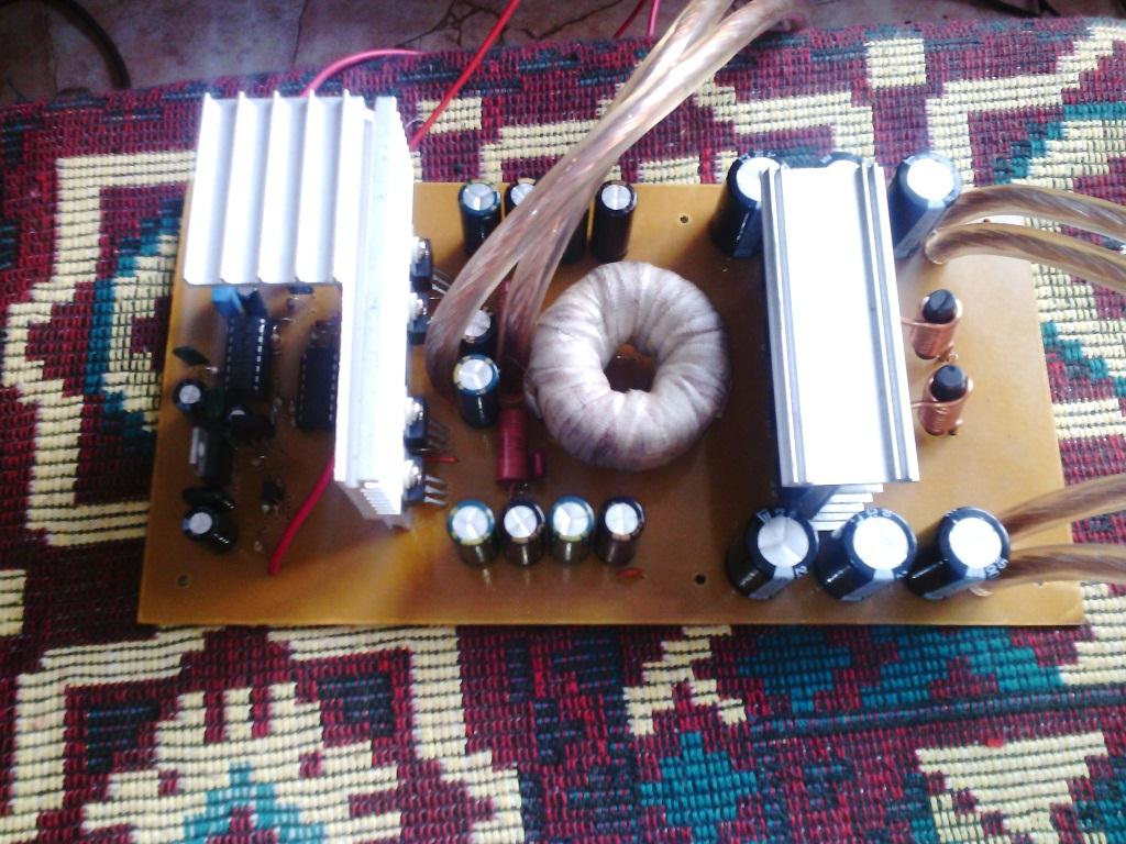

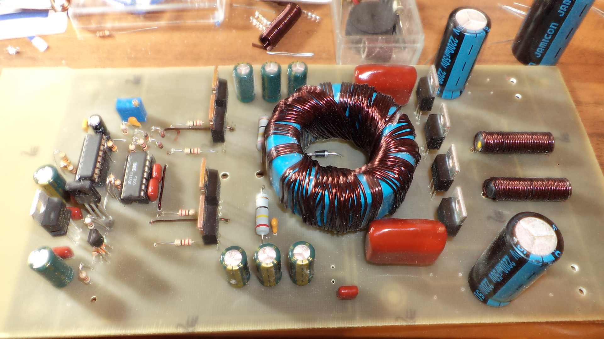

    Затем я приступил к сборке преобразователя. На сборку ушло пару дней - это с учетом перекуров, учебы... В результате получился вот такой девайс
    • Собранный ИИП:

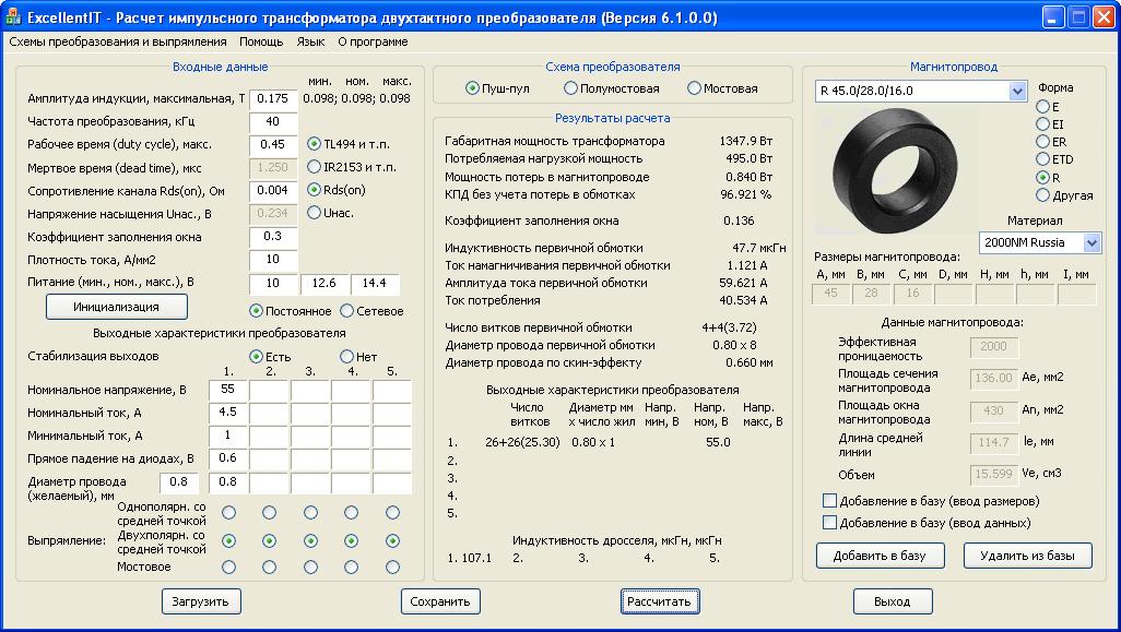

    По умолчанию Re: Авто преобразователь на 500 ватт

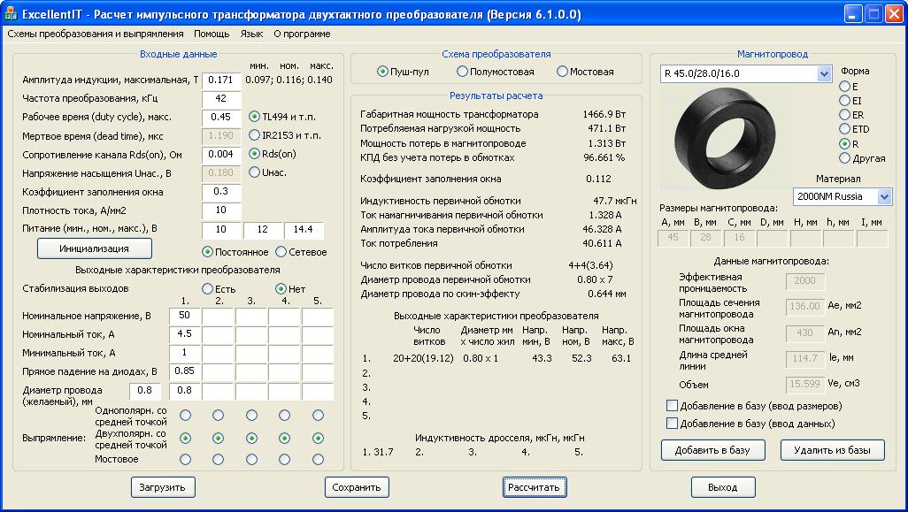

    Да, схема полностью как в первом посте. Это для провода 0.8 мм? А по сколько жил?
    У меня как то так выходит, что не верно подскажите?
  12. #1551
    это я ошибся , прикинул на 110в , у тебя проставлена стабилизация ,убери .
    ---------- Добавлено в 18:12 ---------- Предыдущее сообщение в 18:05 ----------
    в связи с этим вполне можно намотать на одном кольце 45-50кгц при плотности тока 8А.

    Как то так?

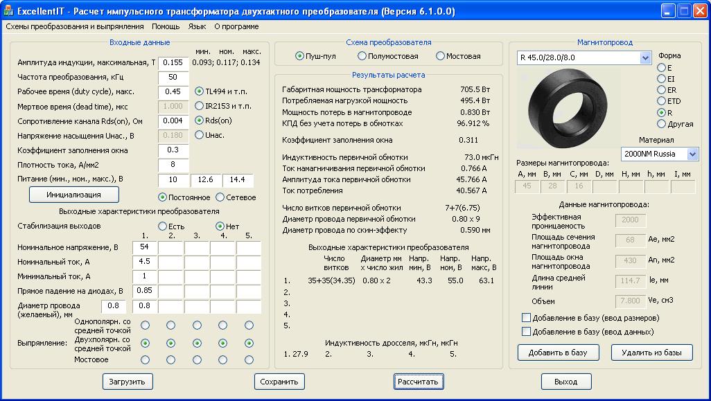

    меня смущает что вторичка мотается одной жилой, это нормально?
    Вот пересчитал для одного кольца
    Что еще поправить?
  14. #1553
    Завсегдатай Аватар для Plex61
    21.07.2010
    Красноярск
    1,521
    ну вообще она мотается сразу в две жилы для твоего выпрямителя , если влезет можешь намотать и в две жилы одну полуобмотку , но ты плотность задаёшь для максимальной мощности а работать будет дай бог на половине , пик фактор .

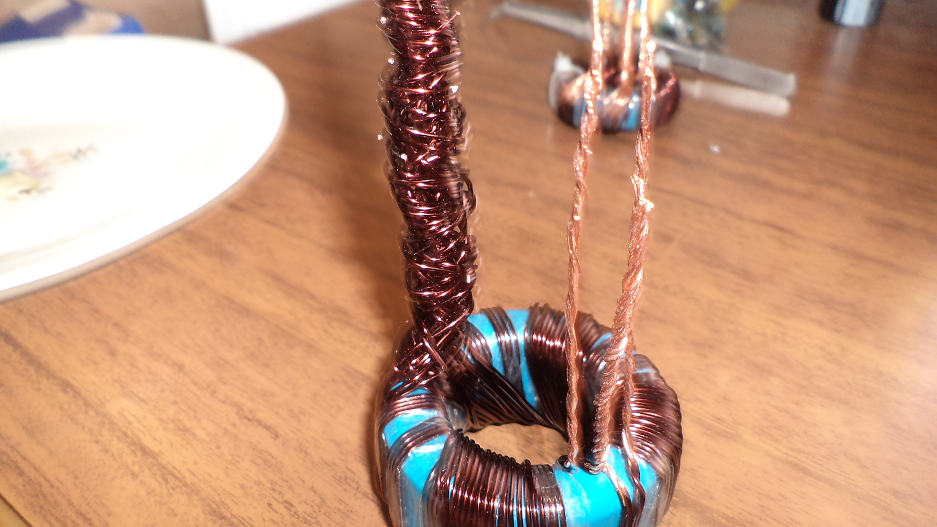

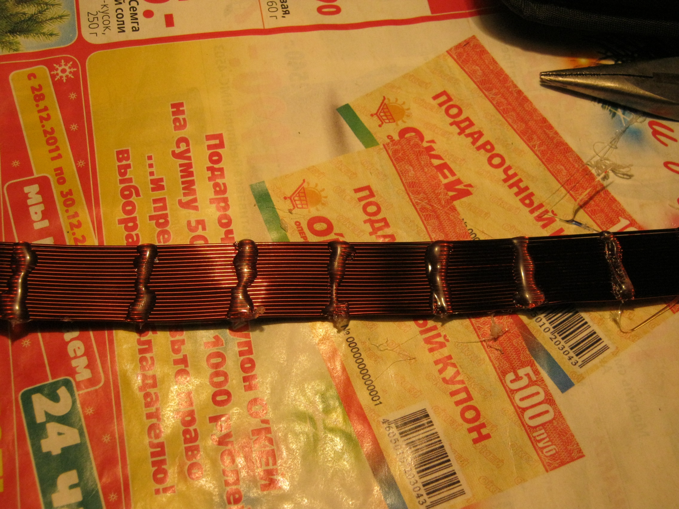

    в пуше важно получить малую Ls первичка первичка , это легко понять если представить работу одного плеча на автотрансформатор и дорисовав индуктивность Ls в схему замещения трансформатора пуша в первичку . термоклей поможет только изготовить ленту и намотать без проблем и прозвонки .
    и вот намотка лентой , правда в сетевом и вторичка , но не суть, что нашлось по быстрому .
