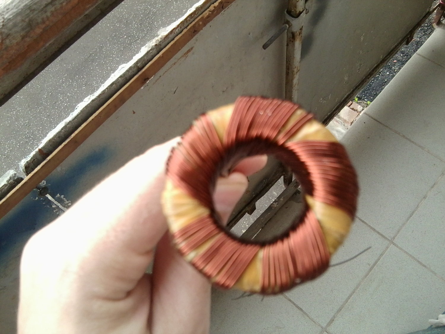

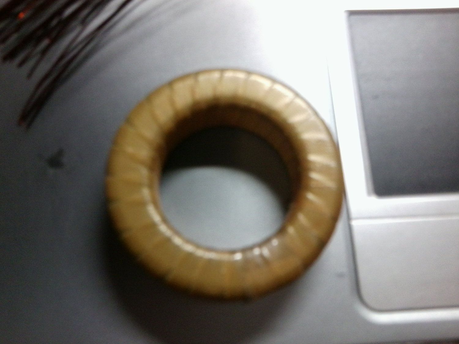

    Далее предстоял процесс намотки трансформатора - если честно, это самое нелюбимое мое занятие. Выслушав на форуме все рекомендации по намотке, понял (не сразу конечно), что первой на кольцо нужно наматывать вторичную обмотку. Это связано с тем, что первичная обмотка обычно состоит из 4+4 витков, и если ее намотать первой, то равномерно расположить на ней вторичную обмотку уже не получится.
    Перед намоткой острые грани кольца необходимо обточить, чтобы исключить факт повреждения лаковой изоляции на медной проволоке. Я бы еще посоветовал обмотать само кольцо несколькими слоями лакоткани для большей надежности. Именно так я и поступил.
    • Вторичная обмотка:
ID:	147631 Нажмите на изображение для увеличения.

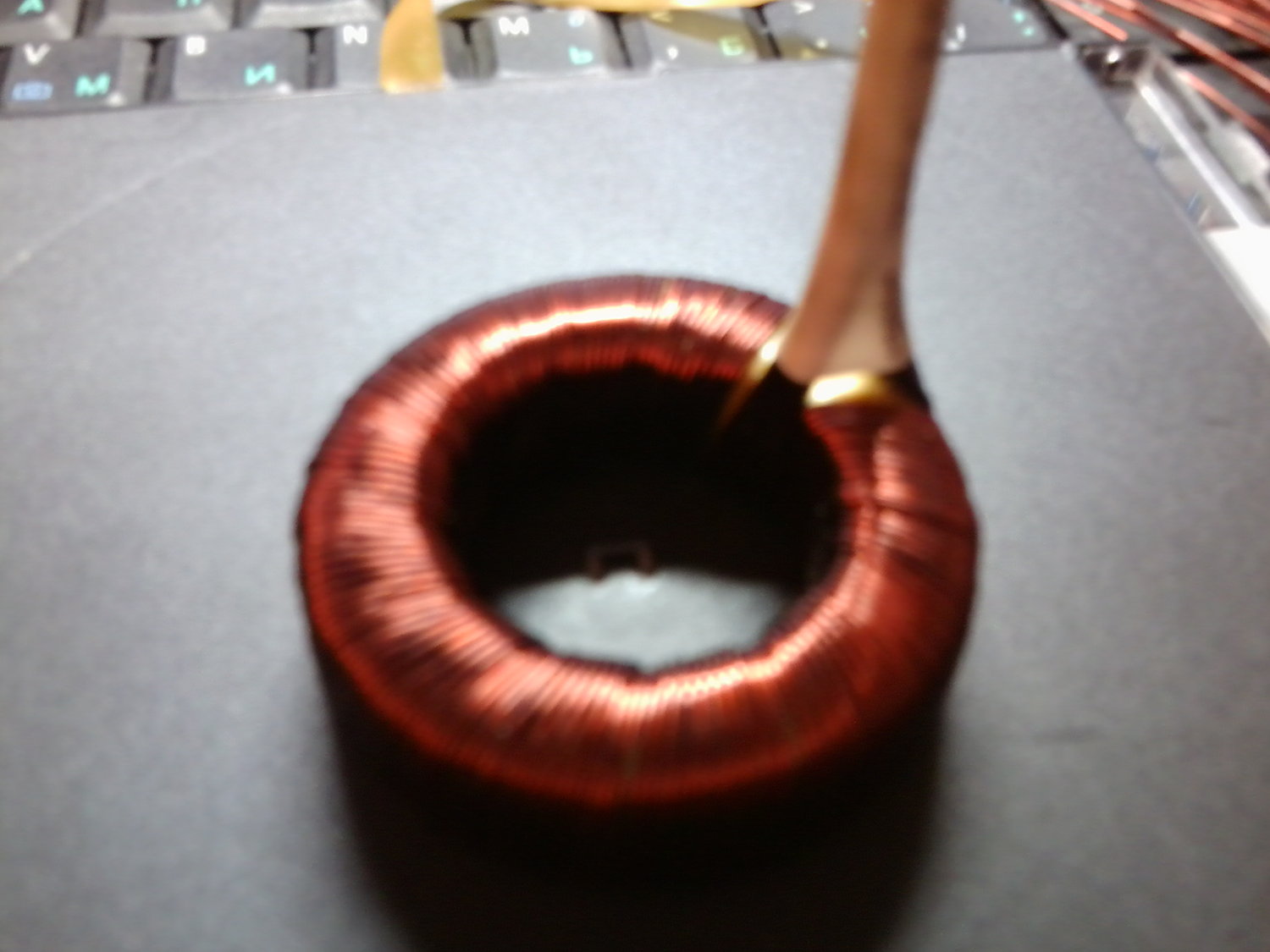

    • Первичная обмотка:
ID:	147635 Нажмите на изображение для увеличения.
ID:	147636 Нажмите на изображение для увеличения.
ID:	147637 Нажмите на изображение для увеличения.

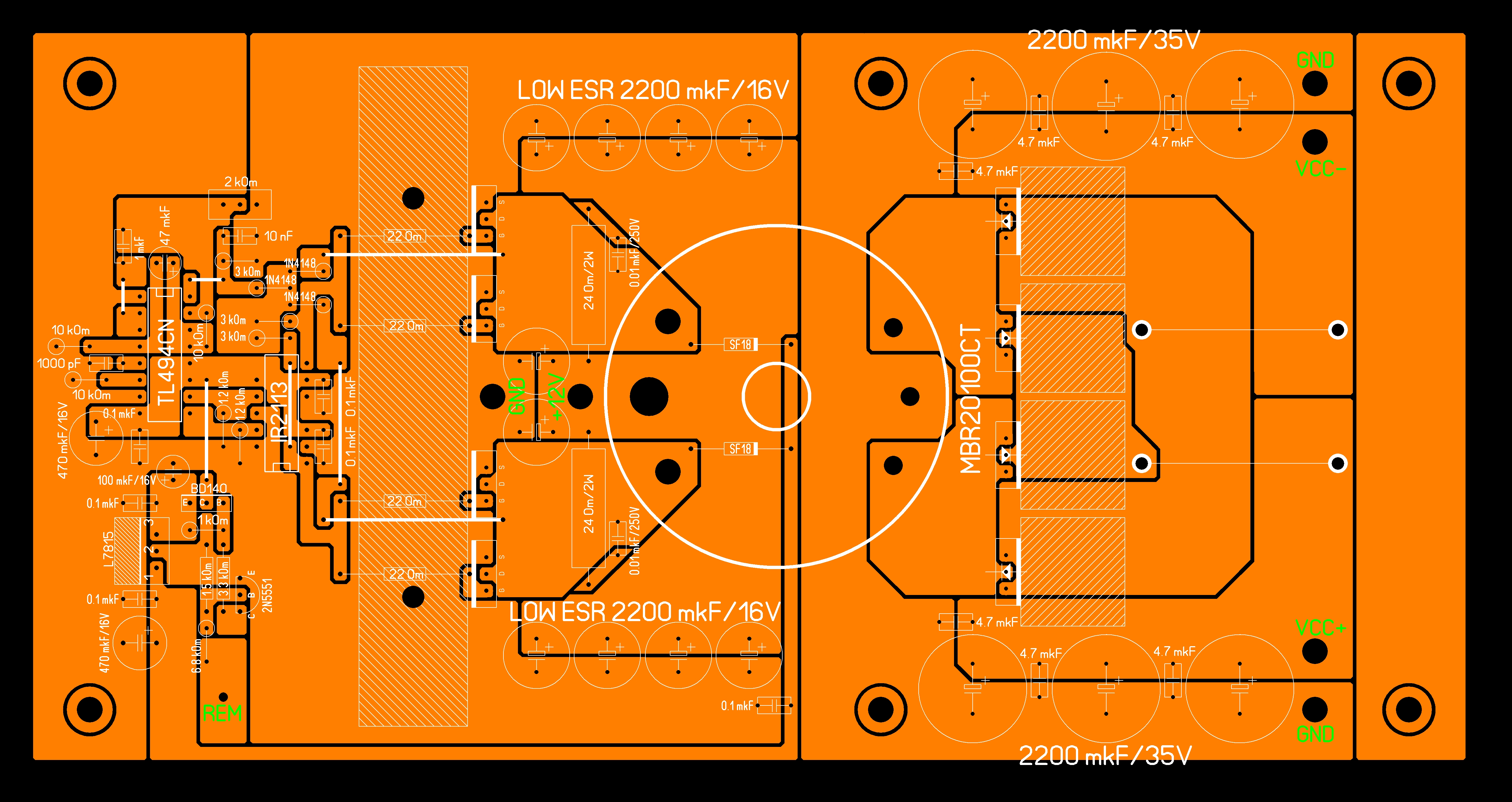

    Далее началась разработка печатной платы. Первые мои попытки создания печатной платы, как вы уже наверное догадались, оказались неудачными. Более менее нормальная работа пошла после того, как Starichok показал мне как нужно организовать разводку "силовой" части. Основная идея состоит в следующем:
    • Все дорожки должны быть как можно короткими и широкими насколько это возможно
    • Все конденсаторы(LOW ESR) должны находиться как можно ближе к транзисторам
    • Земля драйвера должна быть расположена как можно ближе к земле силовых транзисторов
    В результате всеобщих усилий вот такой вот шедевр получился на выходе:
    • Разводка печатной платы:

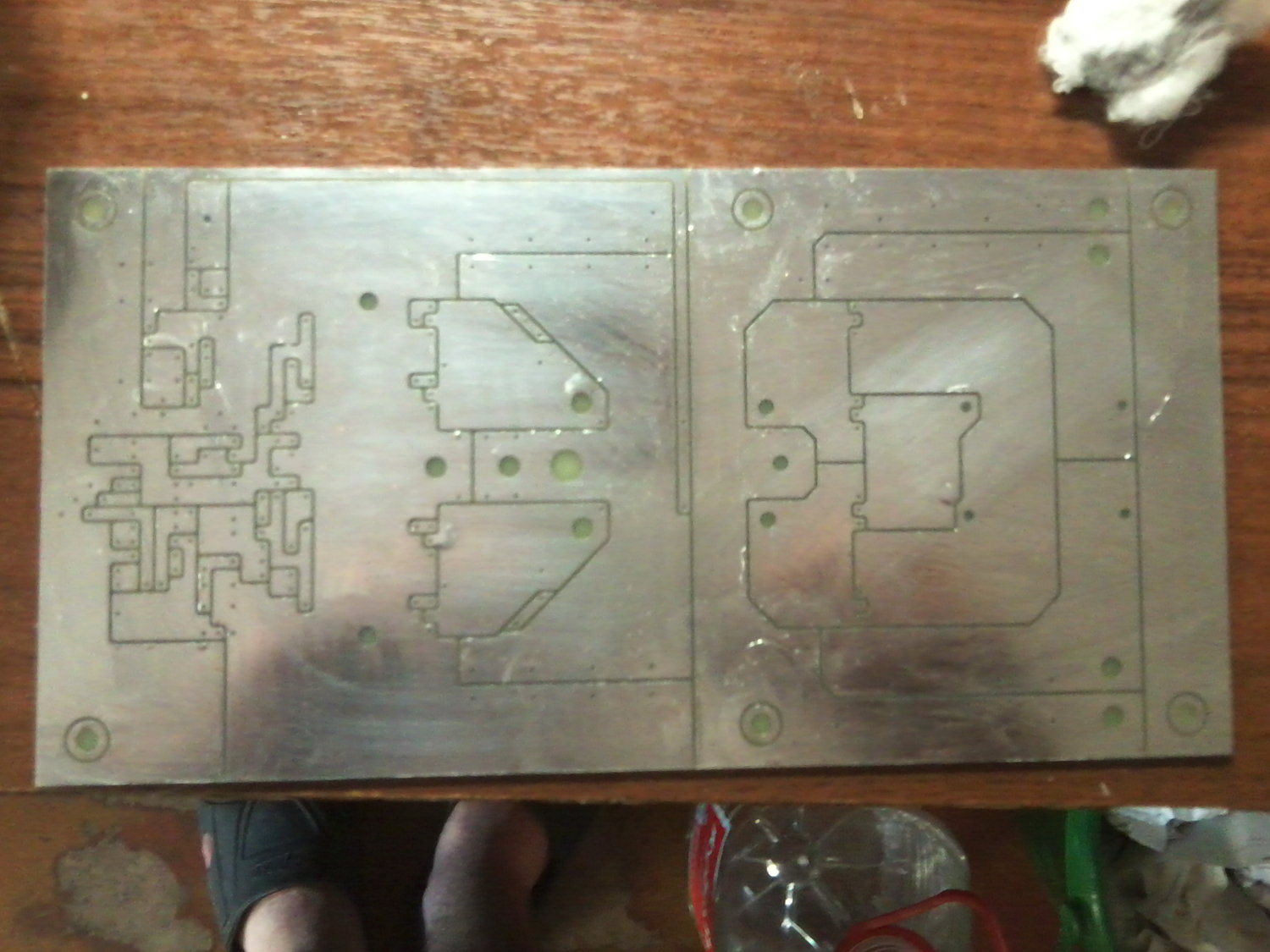

    Далее началось непосредственно изготовление печатной платы. Для изготовления ПП я использую фоторезистивную технологию. Благодаря такой технологии, печатные платы в итоге получаются отличного качества. Минимальная ширина дорожек и расстояние между дорожками может доходить до 0.15 мм - это мой личный рекорд.
    • Печатная плата:
ID:	147647 Нажмите на изображение для увеличения.

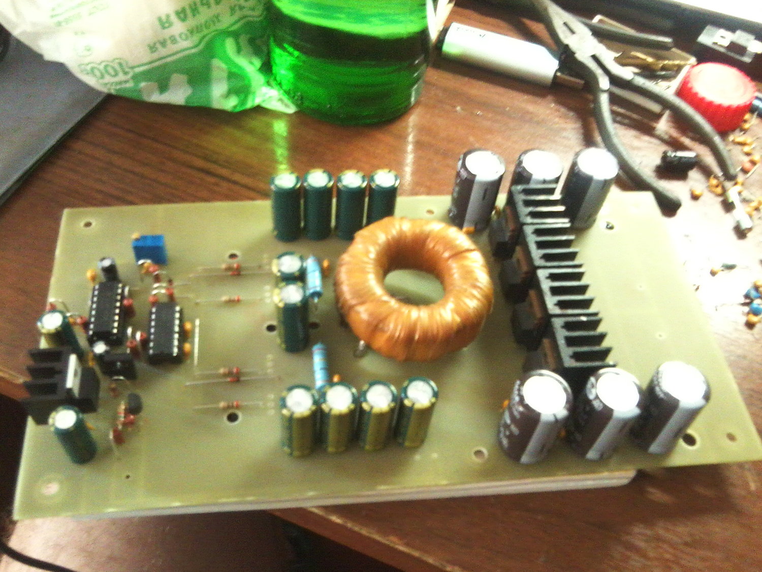

    Затем я приступил к сборке преобразователя. На сборку ушло пару дней - это с учетом перекуров, учебы... В результате получился вот такой девайс
    • Собранный ИИП:
ID:	147663 Нажмите на изображение для увеличения.
ID:	147664 Нажмите на изображение для увеличения.

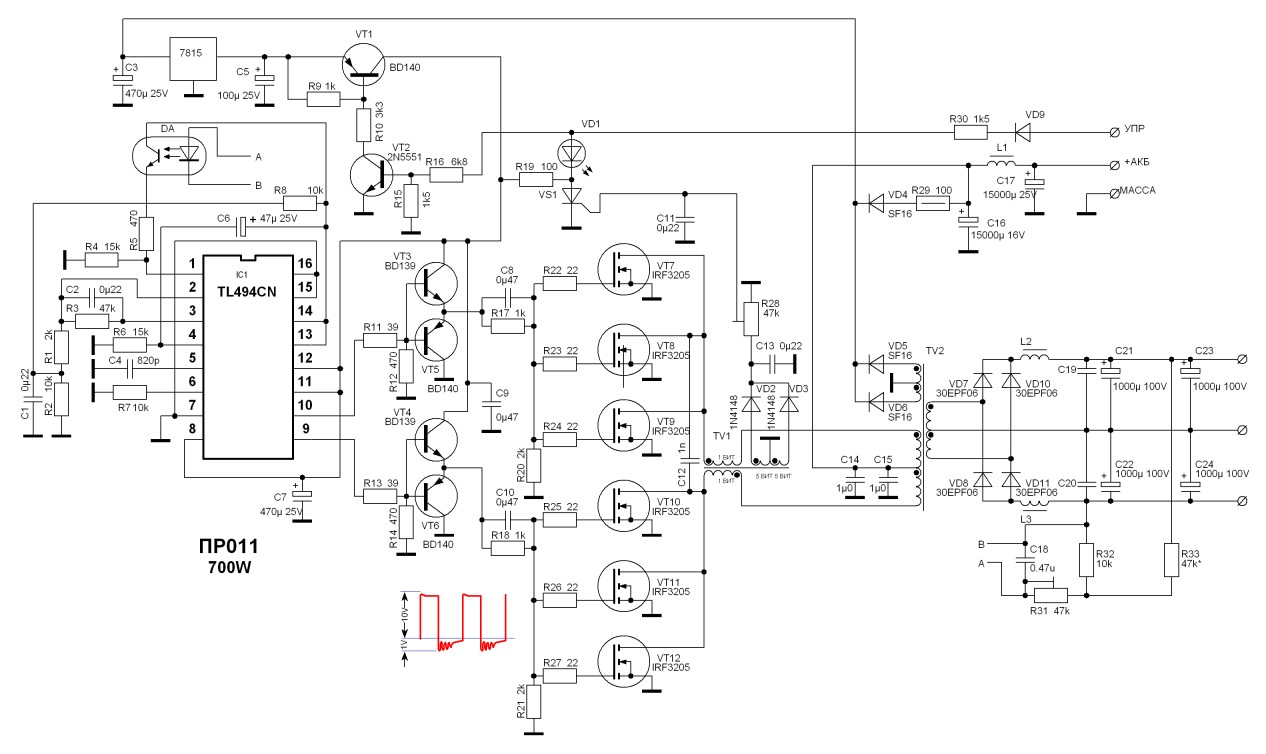

    Всем привет! Не совсем по теме, у меня такой преобразователь от интерлавки на 500 Вт

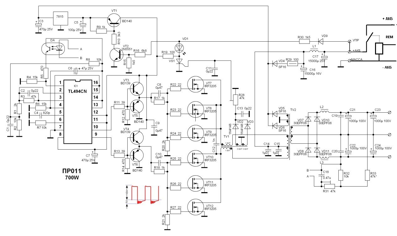

    Питать буду три холтона. Сейчас меня мучает один момент. Преобразователь запитан постоянно от АКБ и начинает работать когда на управляющий контакт подается напряжение, соответственно перестает работать когда это напряжение пропадает. Мне не очень нравится что преобразователь постоянно под напругой, и случись аварийная ситуация, будет проблемотично скинуть оперативно клемы.
    Думаю набо поставить реле. Что бы при аварийной ситуации можно было выключить зажигание и обесточить усилок.
    Поскажите как грамотно организовать разрыв через реле? Мне видится такая схема:
    Или я загнался и стоит оставить все как есть?

    Supernatural, Реле какое будете пользовать?

    Привет. А есть у кого нибудь моточные данные трансформатора TV1. Просто там количество витков указано, а чем и на чем мотать неизвестно?!
    07.04.2010
    По умолчанию Re: Авто преобразователь на 500 ватт
    Да в принципе все равно. Какое потребуется, такое и буду покупать.
    ---------- Добавлено в 11:54 ---------- Предыдущее сообщение в 11:48 ----------
    Это вы относительно моей схемы?

    Andrey_RTF, а схема какая?
    Если не секрет, о какой аварийной ситуации ты печалишься? Ты думаешь, что успеешь отключить зажигание быстрее, чем сработает тиристорная защита по току? Или тебя смущает, что силовые ключи "сквозонут" быстрее, чем бросок тока поймает VT1?
    Всякое, конечно, бывает. Но ИМХОуется мне, что прежде чем городить огород, нужно немного вкурить исходную схему - вроде не дураки её придумывали.(хотя и не идеальна она).
    Прикинь силу тока в первичке своего ПН, найди сначала реле, у которого не горели бы контакты, а потом уже... и т.д.
    Думай. Думай всегда…
    07.04.2010
    По работе схемы все понятно, о ее работе подробно все расписано на сайте производителя.
    Вот именно! И если это всякое наступит будет возможность обесточить усилок, а не бегать в поисках ключа что бы клему с аккума сбросить
    ---------- Добавлено в 12:23 ---------- Предыдущее сообщение в 12:18 ----------
    об этом я не подумал

    Я имел ввиду вот эту схему:
    http://interlavka.narod.ru/nabor/pic/pr006.jpg
    Есть у кого нибудь моточные данные TV1 или как его расчитать?
    07.04.2010
    Вот так это реализовано в ПР011
    Думаю в Вашем случае будет тоже самое.
