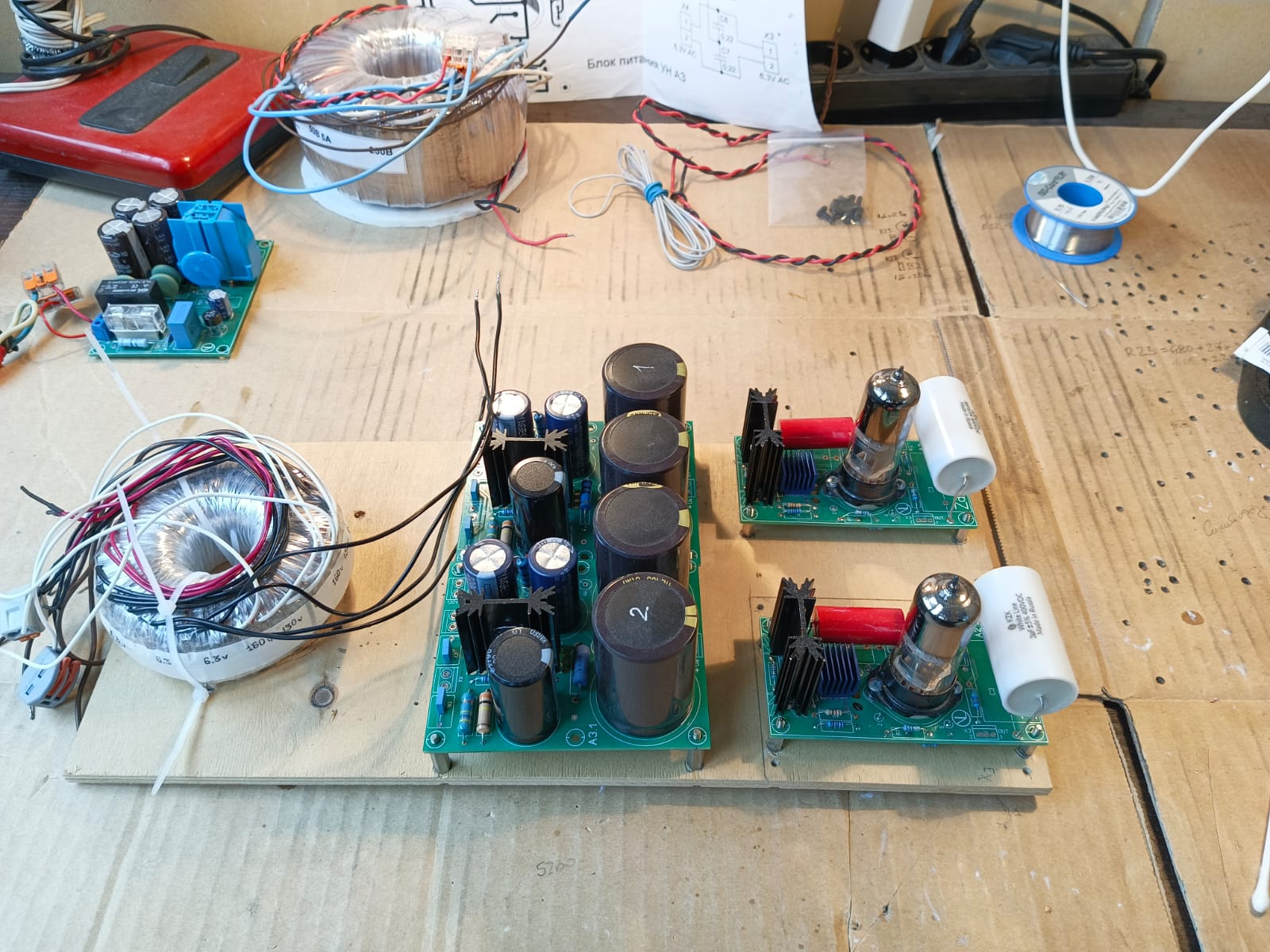

    Саратов
    1,819
    Поменяй нижние между каналами. Попробуй слегка постучать по баллонам, послушай. С 6Э6П-Е я сталкивался с эффектом "колокольчиков".
    Андрей, большой тебе привет. С праздниками тебя и всех нас. От лампы 6Э6П-ДР пришлось отказаться из-за "колокольчиков". Из десятка имеющихся в наличии только у двух не наблюдался данный эффект.
    Сегодня меня посетила идея, перевести Заратустру на импульсный источник питания. Тот претендент на престол имел импульсный ИП. Он быстро подкачивает ёмкости источников питания, не давая им проваливаться по напряжению при мощном набрасывании тока нагрузки. За счёт этого и атака звукового сигнала не запаздывает. Только сначала разберусь со "Сверчками". Спасибо всем.
    Расскажи потом, что услышишь.
  4. #15503
    16.02.2006
    Омск
    784
    После ИИП всё равно потребуются конденсаторы для формирования виртуальной средней точки. Так как эти конденсаторы должны быть приличной ёмкости ( минимум 10000 мкФ для Fн=4 Гц при 4 Ом нагрузки), как на них будет реагировать ИИП ? Или может дросселем отвязать ? Есть неплохие Д167 5 мГн 6.3 А.
    ---------- Сообщение добавлено 08:18 ---------- Предыдущее сообщение было 08:16 ----------
    P.S. Какой из промышленных планируешь ?
  5. #15504
    Старый знакомый Аватар для Carter
    09.09.2015
    661
    @реново будет реагировать)) Но это если без нагрузки, а дросселя на выходе, перед большими банками нужны конечно обязательно, для подавления ВЧ-пульсаций БП.
    Хм..а я как раз собирался с 5П перейти на 6П - ДР/ДРУ ( имеется их некоторое количество), а теперь засомневался, надо ли такие эксперименты? 5П тоже имеются с пол ведерка 85-го г.в.
