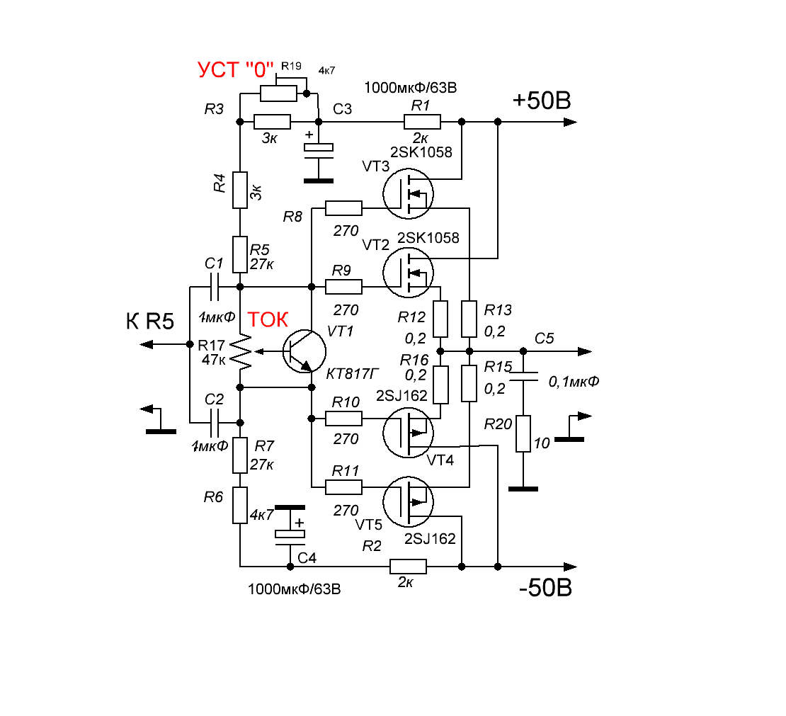

    что ве упрощает только номиналы будут другие. Напряжения открытия у латералов другие.
    Вот такой вариант был мной опробован с этой лампой. Звук мне у него больше понравился чем у Zarathustra особенно на ВЧ. Усилитель выдавал около 250Вт на 4Ома. Прошло уже около десяти лет, всё работает, лампы не менялись. Автору спасибо за открытие 6Э5П в звуке, по моему в ней вся суть.Нажмите на изображение для увеличения.

    Ваша схема здесь OFF, но все же.
    1.Какой ток покоя ? ( Этим транзисторам желательно 350 -450 мА. У Вас слишком завышено питание ).
    2.VT1 не нужен в общем случае.
    3.Истоковые резисторы не нужны.
    4.В цепях смещения применить источники тока или увеличить номиналы резисторов в 2-4 раза.
    ВК Zaratustra совершенно другой и ЗНАЧИТЕЛЬНО по качеству звучания превосходит представленный Вами простейший классический вариант. Проверено на практике.
    С этими латералами хороши схемы ВК SAPR Les-17.
    ИМХО.
    Последний раз редактировалось install; 23.04.2025 в 06:52.

    Извините, разговор конечно не по теме? но человеку интересно , я поделился и я не спорю о качестве, но вот этот простейший , классический вариант на практике показал себя не хуже. Я могу показать меандр 20 кГц с небольшим завалом на ВЧ почти максимальной амплитуды. На чистейшем синусе до ограничения 1мГц легко. И почему не нужен VT1, он поддерживает ток покоя и завышено питание, хотя можно и больше. Резисторы в стоках можно и убрать, но я не пробовал. Источники тока в цепях смещения только усложнят схему, а резисторы подобраны оптимально. До него у меня был и вариант от автора, особой разницы в звуке между ними я не заметил, кроме ВЧ. От SARP у меня сейчас простейший композит из темы "Усилитель" с доработками, на тех же латералах. Уже несколько лет, бесподобный аппарат.

    При маленьких (100мА-200мА) токах покоя у этих латералов достаточно много искажений. Смысл не получить бешенную мощность с кучей грязи, а на адекватной мощности (ватт 5... 20 +- )
    получить максимальное качество. ИМХО

    На малой громкости в 5 -10Вт , на которой обычно работает вообще никаких проблем в звуке, лучше не надо, но и на большой, в разумных пределах конечно, никакой грязи. Ну а у SARPа токи чуть больше 100мА в композите и они хороши с латералами для вас.
