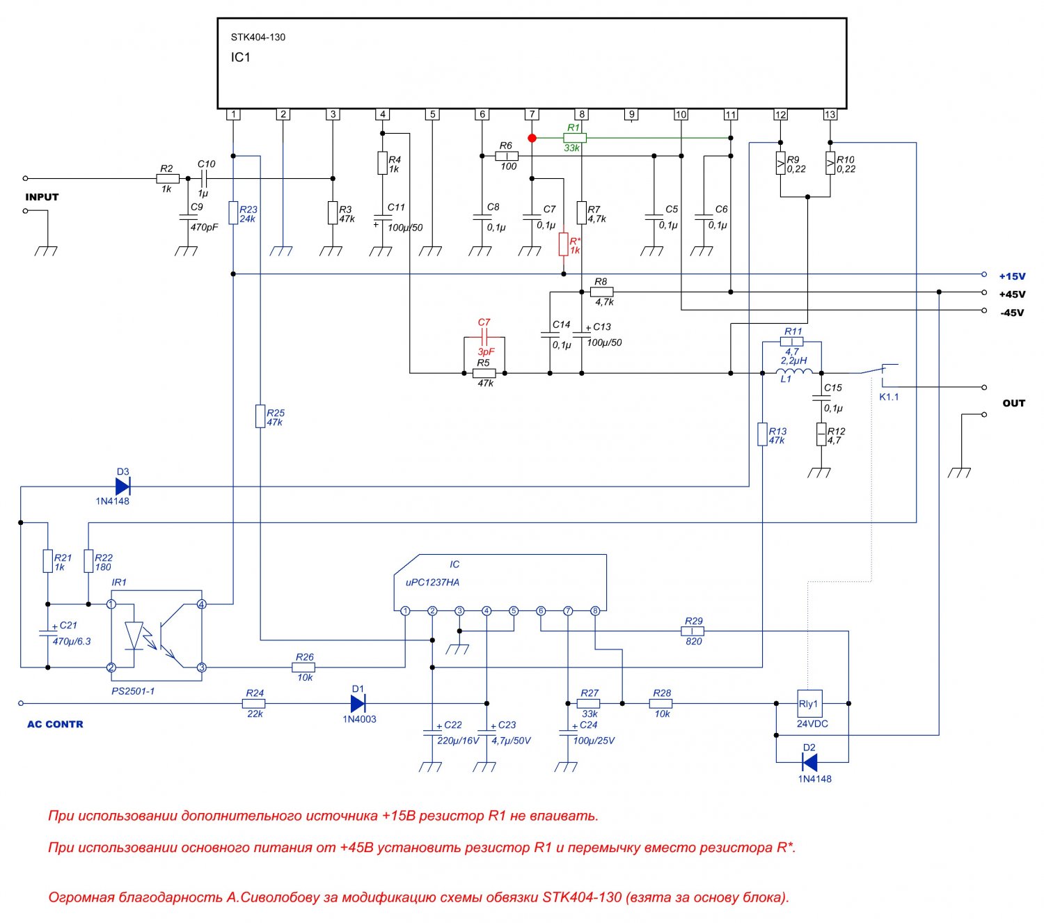

    ALEKS., В общем - мой совет - ваяйте на 404-130. Если устроит схема - пристегиваю. Печатка - есть тоже. Найти - не проблема (во первых она дешевле, во вторых даже с учетом доставки - все равно дешевле, в третьих - вых сопр. 6 ом, в четвертых - если это НЧ секция - вы используете один корпус на канал).
    По схемам:
    1. Модуль мощьности для Kustom Quad:
    ECO_0343-1_Sanyo100W_Oscillation_21OCT03.pdf
    2. Оконечный модуль (мой):
    Тот который мой (ну не совсем мой - там и Алексея Сиволобова, и Quad, и собственные изыскания) - в общем это собранное все до кучи.

    Прошу огромного извинения, но вчера посмотрел еще раз схему УНЧ на STK404-130 с защитой на pC1237 и обнаружил там серъезную ошибку. Исправленный вариант схемы выкладываю. Самое интересное - плату я почему-то развел правильно, а в схеме - накосячил.
    Если кто начал собирать по старой схеме - смотрите внимательно (девятая нога должна "висеть в воздухе", а питание - заводится на 10-ую ногу).

    интересно, не пучит реле с такой защитой. Ведь при казе контакты не то что не разомкнуться, а наоборот сварятся!
