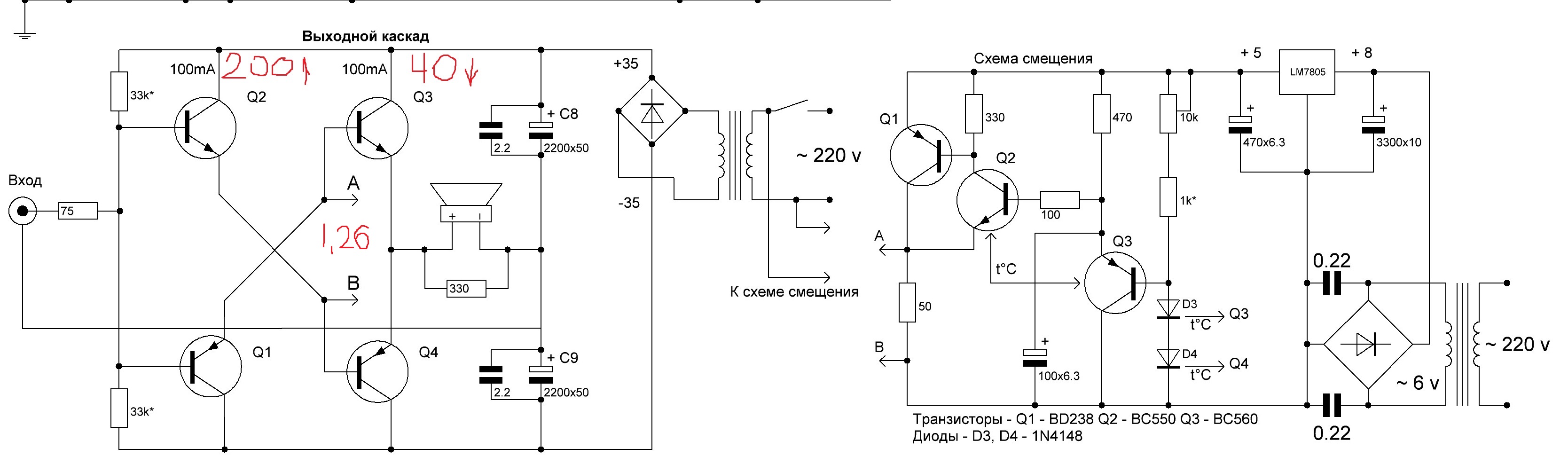

    Уважаемые форумчане нужна помощь разобраться. Опыта мало, решил собрать усь. Потихонечку)
    Собрал схему смещения, ток регулируется от 20 мА до 120 мА. Напряжение при этом между точками
    А и Б регулируется от 1.1 В до 1.4 В. На нагрев диоды реагируют, ток сразу падает.
    Вроде к ее работе претензий нет. Подключил к ВК и выставил напряжение тока смещения выхода и предвыхода 80 мА при напряжении 1.26В.
    (напряжени питания на ВК нет). То есть без подключения питания на ВК ток практически одинаковый.
    ВК на 4х транзисторах (2SC5200+2SA1942) Подобрал пары но не уверен. Транзисторы с али и таобао. Разные. 10 пар.
    Напряжение питания ВК без смещения +32.7В -32.5В
    Включаю ВК и схему смещения. Ток Q2 со 100 медленно увеличивается и через минуту
    Становится 200 мА дальше больше. а ток Q3 наоборот со 100 уменьшается до 40 мА. Q1 Q2 греются.
    Пробовал другие пары , менял местами тоже самое. Что может быть подскажите.

    измеряли оу? оригинал точно? Хотя бы скорость нарастания, ток покоя и т д. Если оригинал - оу достаточно быстродействующие, им хорошая развязка по питанию нужна. Помню сд проигрыватель Ямаха cdx-390, там тоже были njm2068 в пост фильтре цап, так вот шунтирующих конденсаторов с ножек питания на землю ВООБЩЕ НЕ БЫЛО.......))))))) Где то фото есть ПП

    aleksnet, если Вы измеряете токи драйвера и ВК отдельно, значит все транзисторы на индивидуальных термопрокладках. Это и предположение и вопрос!

    А тепловая связь между Q2Q3 присутствует?
