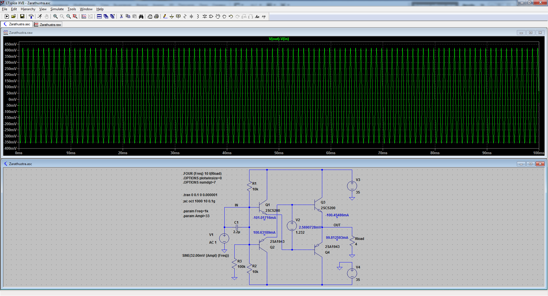

  12. #15351
    13.03.2013
    Орел
    660
    Повторитель не может работать без потерь. Чудес не бывает
    Я конечно не учёл, что нет одного перехода из-за "висящего" смещения ВК, поэтому получается меньше.
    Но, 420 мВ вынь да положь!
    Неужели никто так его в симуляторе не гонял? Что-то не припомню...
    Гармоники не привожу - там жуть конечно... ИМХО, а то сейчас начнёте!
    Дмитрий.

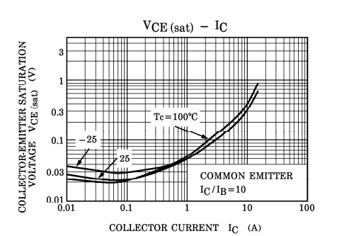

  19. #15358

  20. #15359
    monster of reality
    Аватар для deemon
    24.03.2006
    Пятигорск
    3,162
    При чём тут книжки???
    В datasheet на транзистор (2SC5200) в таблице черным по белому указано напряжение насыщения К-Э при заданном токе в базе IB = 0.8 A и протекающем в коллекторе IC = 8 A, IB = 0.8 A.
    И оно равно 0,4 В (типичное значение).
    Не надо выдумывать какое-то сопротивление! Какой омический компонент?
    Кулибинщина какая-то
    Ну если вы не умеете смотреть графики в даташитах , и притом понимать , что там нарисовано и что означает - тут уж я ничем помочь не могу ...
