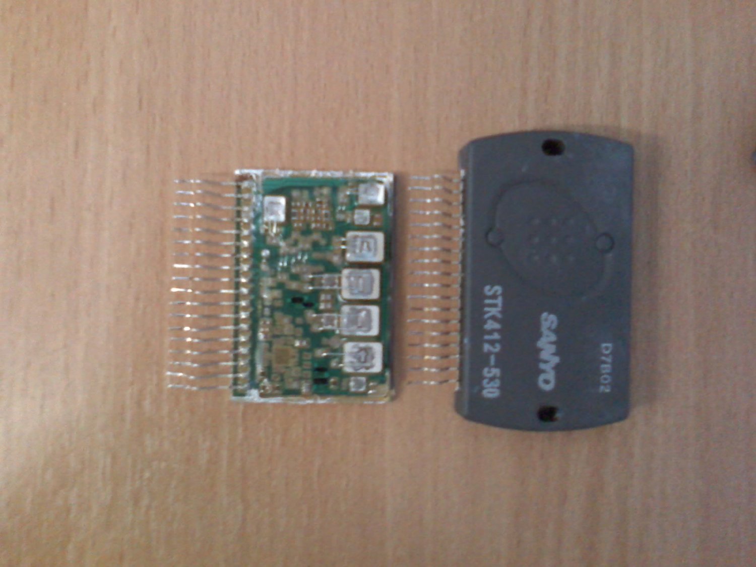

  3. #1502
    14.05.2010
    1
    умер pioner vsx817 вскрытие показало stk412-530 поджарилась правый фронтальный канл поменял на stk412-430 (включена по схеме как stk412-030) + лоботомия Пионера удалена EEPROM пока работает но начала греться stk413 градусов до 55 включал на 70% громкости кто сталкивался с онным девайсом???

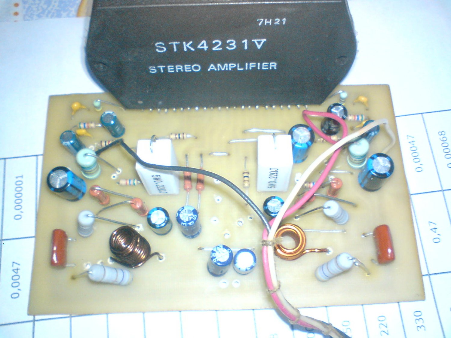

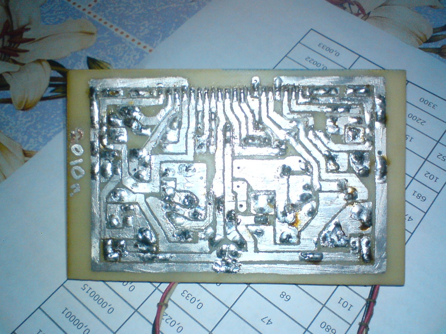

  4. #1503
    07.05.2010
    8
ID:	85603 вот что получилось . к стати я нашол не исправность окалина от пояльника , почистил дорожки и всё заработало .

    Цитата Сообщение от Павел342 Посмотреть сообщение
    нормальная ПП и все проблемы отпадут, с принта с утюгом получаеться намого красивше, принт лазер стоит около 2500-3000 (типо Samsung) стоит ли экономить? + можно заказать на фирме.
    на эстэтичную ПП самому приятнее смотреть.

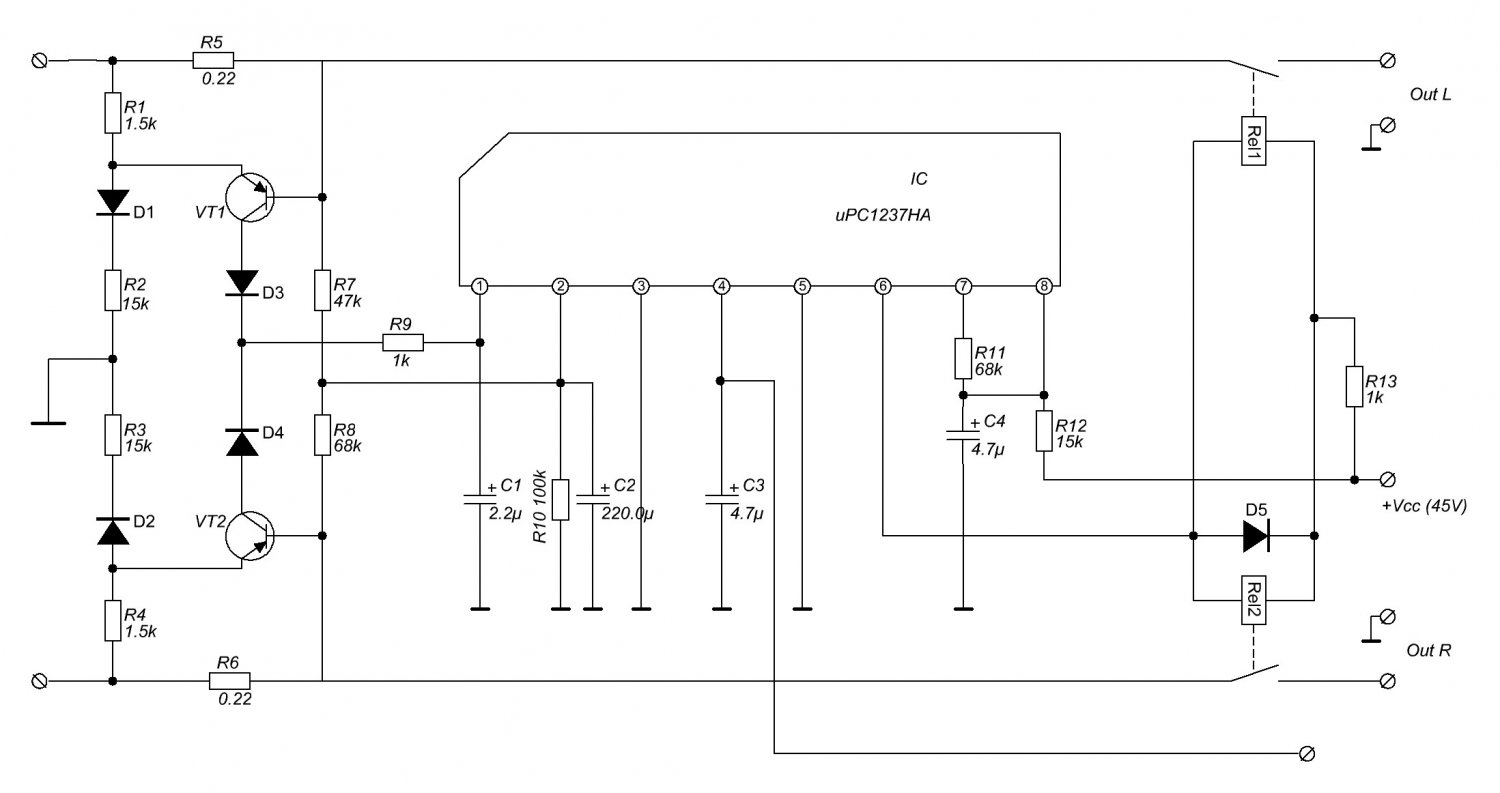

  16. #1515
    Регистрация не подтверждена Аватар для Andrey67
    26.04.2010
    280
ID:	88287А эту ветку уже никто не читает?
    Попробую еще разок, перелопатив огромную кучу предложений по защите усилителей и АС пришел к неутешительному выводу - собрать и повторить достойную защиту довольно проблематично. Поэтому решил пойти несколько иным путем. Прежде всего поставил саму задачу:
    1. В виду отсутствия защиты у микросхем STK - необходимо все же что-то предпринять.
    2. Модуль защиты должен легко встраиваться в схему усилителя на STK.
    3. Защита должна обеспечивать отключение выхода от перегрузки (КЗ), от появления постоянки на выходе, обеспечивать задержку включения и моментальное отключение нагрузки при обесточивании усилителя.
    По моему - достаточно разумные требования для защиты. Попробуем представить себе ее реализацию: собирать на дискрете - можно, но хлопотно. Тем более имеется достаточно аккуратная микросхемка С1237НА. Попробуем изобразить защиту на ней. В принципе, все достаточно подробно расписано в Даташите. Но есть вопросы. И я надеюсь, что знатоки мне помогут. Итак начнем.
    1. Прилагаю небольшую схемку (отрывок). Вопрос - что мы будем снимать с выводов Р6 и Р7? Ну, допустим по Р7 все предельно понятно (детектор постоянки на выходе), а что снимает детектор и отправляет на Р6?

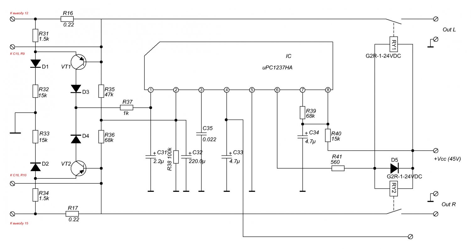

  19. #1518
    26.04.2010
    280
    Нужна помощь!!!
    Посколку у данной микры нет никакой защиты (может аудиофилам она и не к чему) - возникла необходимость чего нибудь наваять.
    Выше я писал, что для этого вполне реально использовать микру С1237НА. Ниже прикладываю схемку того, что получилось.
    Хотелось бы получить ответы на некоторые вопросы:
    1. Какие транзисторы допустимо использовать в данной схеме?
    2. Какие диоды?
    3. Какой номинал релле подходит (есть OMRON 24V с одной группой контактов, поэтому и в схеме их два, может быть кто-то посоветует другие)?
    4. Какой номинал сопротивления R13 и мощьность его?
    Да и вообще - просьба знатоков посмотреть всю схему и высказать свои соображения.

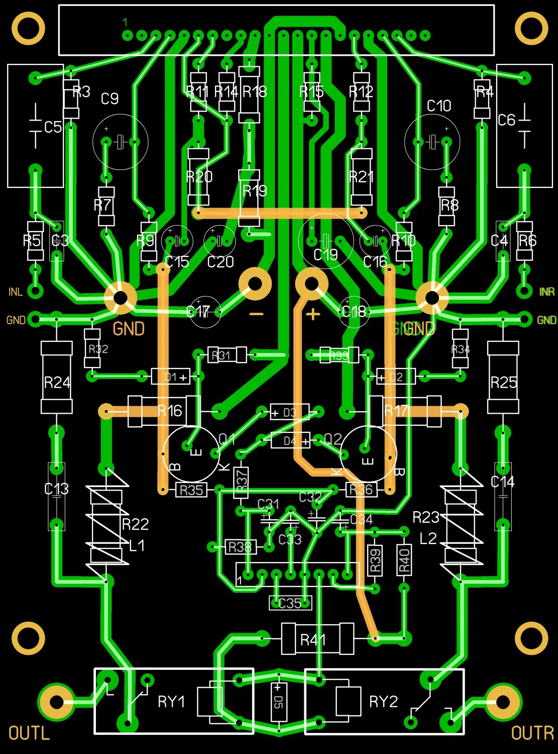

  20. #1519
    26.04.2010
    280
    Все в отпусках или как? Неужели помочь некому?
    Тогда вот следующая просьба - посмотрите на предмет правильности саму схемку защиты и разводку платы для STK4241II (защита стоит на плате). Размеры платы не критиковать (за минимализмом гонки нет). Платка - двухсторонняя (второй слой оранжевым цветом). Если критика здравая а советы разумные - моя огромная благодарность.
