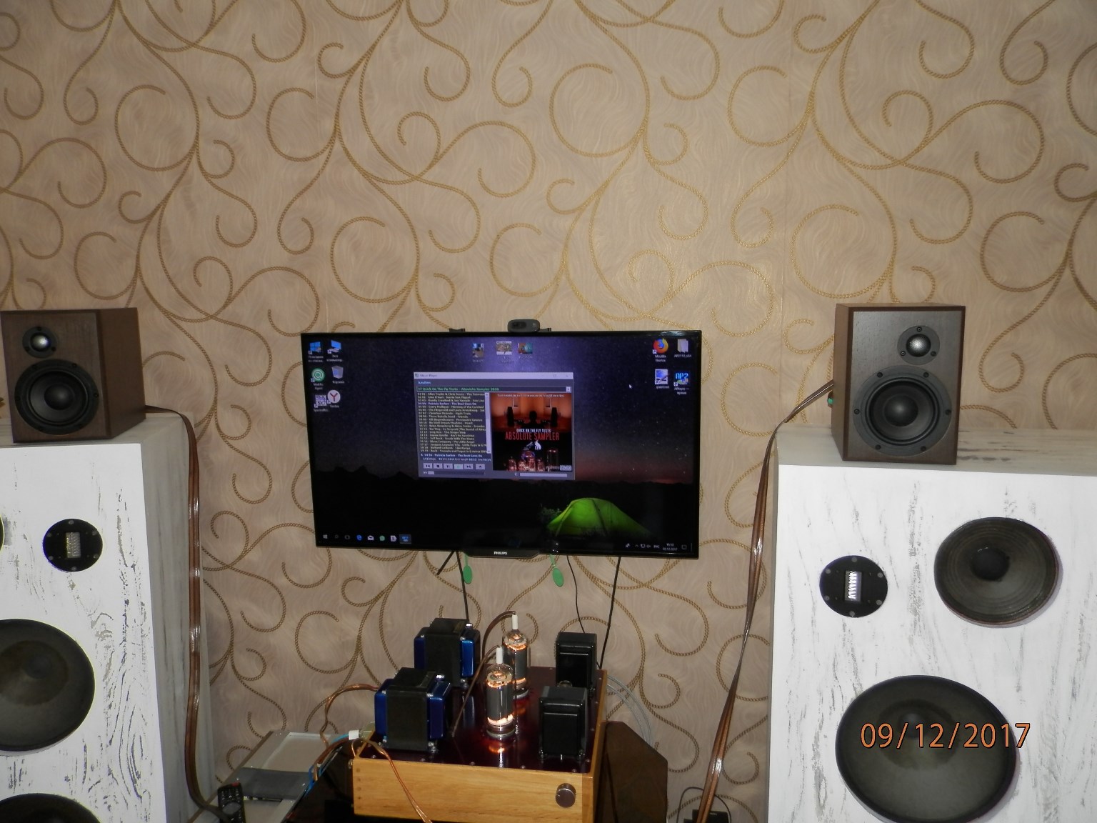

    пост1490(До этого слушал не трещали ведь?.. Может на НГ "загрубил .).. Сколько максимальной на канал с Д? Вот в этом "малыше" как мне сказали честных 40Вт.
  11. #1510
    Частый гость Аватар для A.C.B.
    07.02.2010
    Siberia
    402
    По умолчанию Re: Минимонитор Асалаб 5+1
    2*100Вт/8Ом, 1В RMS.
    Omnia praeclara rara
  12. #1511
    07.01.2010
    г.Кемерово
    2,640
    Ну тогда все понятно.
  13. #1512
    Частый гость Аватар для Max4d
    14.08.2008
    г. Кемерово
    251
    сергей дроздов, на моих мониторах, что слушали тоже есть этот эффект. Просто мы так уж громко не выкручивали как можно было)) И не на всех композициях это есть. Таки да похоже на долбеж катушки. У меня на одной колонке проявляется если включить что то сильно басовитое и прям на всю. И с этого мелкого класса D можно словить этот эффект. Но я не считал это за дефект, думал просто многовато для этих малышей даю или усилитель китайский выделывается.
    Мне в общем то их на такой громкости и не нужно эксплуатировать, максимум на 10-12 Ватт будут использоваться. Сейчас доделаю нормальный усилитель послушаю недельку и тогда уже сформулирую отзыв. Так то уже давно собрал, но нужно подольше послушать с нормальным усилком и цап, чтобы делать выводы.
