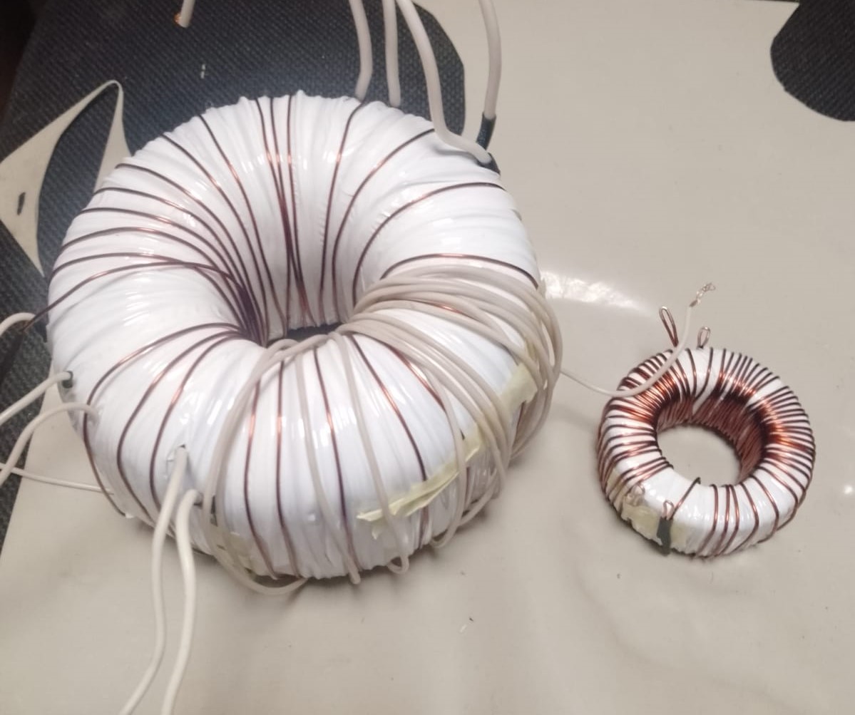

    Имею ТАН16-220-50 там не хватало накальных обмоток для 4 ламп, намотал 2 по 6,3 на трансе для ВК, так можно?
    По батарейке, намотать на трансе ВК, сверху накальных? Экран нужен?
    Либо отдельно маленький тор подключить к обмотке большого тора ВК, как тут советовали избавляет от помех сети. Мне второй вариант показался проще, рассчитал на первичку маленького тора (18Вт габаритная) 4В, провод 0,85 и вторичка 2*2.5В провод 0,85. Но мне, кажется, я ошибся если батарейка должна выдавать до 1А а с учетом удвоения напряжения транс выдает до 2А, первичка не вытянет. Я считаю 2,5 А/мм2 либо тут можно выше брать это значение?
    Теперь думаю, либо переделывать маленький транс, либо намотать поверх накальных и не париться с экраном, так как кажется это очень геморойно?

    Я наматывал обмотку батарейки поверх силовика ( TALEMA). В любом случае, рекомендую на общий транс ( а тем более, когда емкости фильтров приличные ) ставить плавное включение ( резистор Ом 47-100 мощностью Ватт 20 и время хотя-бы 3-5 сек).

    Намотал поверх 2 по 2,4В, фольга рвется нормально не получилось экран сделать, повозился и бросил это дело.

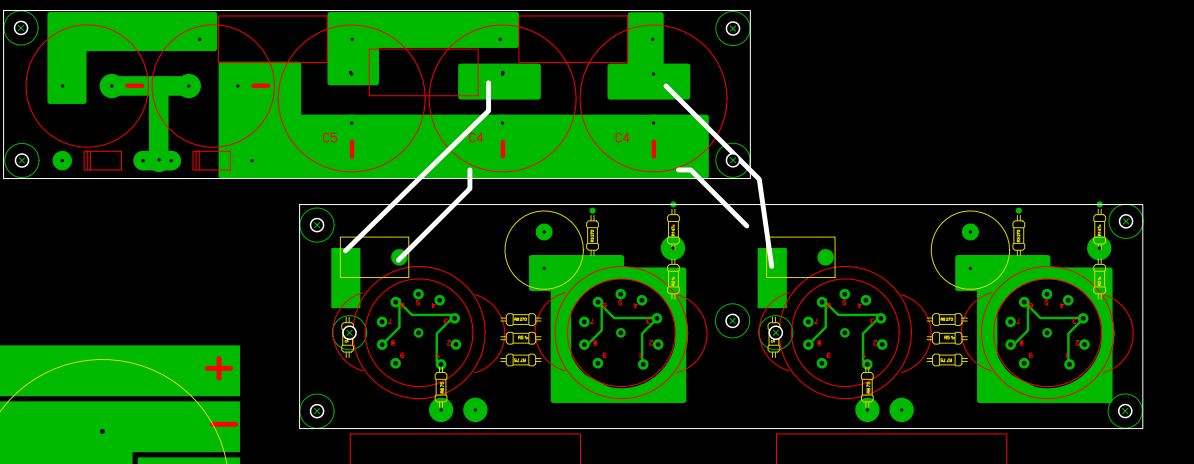

    deemon подскажите пожалуйста катод нижней лампы подключен к полигону выполненному по кругу, а с него уже резистор и С1 на землю, какая функция этого полигона?
    И на какое расстояние от ламп можно отдалить конденсаторы С4?, как повлияло на звук применение отдельных на канал С4, интересуюсь так как опыта мало, а на образце разводка под общий конденсатор , и по Вашим постам по разводке земли тоже понятнее с одним С4

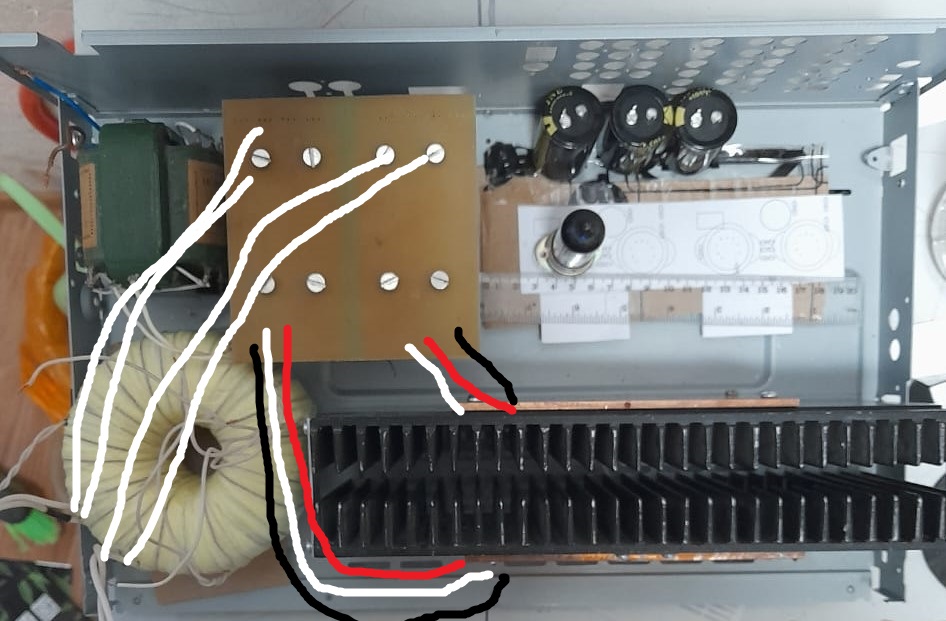

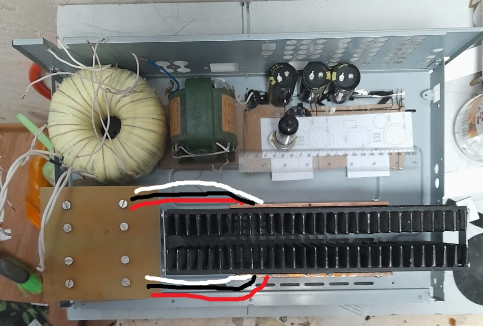

    Извините если уже надоел со своими вопросами, не могу определиться с компоновкой в корпусе, места маловато, понимание примерно, как надо имеется, но не совсем.
    В первом варианте короткие провода от трансформатора до выпрямителя и питания ВК, но ТАН на расстоянии 3-4 см до лампы V2 и 8-10 см до V1, не будет наводок?
    Во втором варианте ТАН подальше, но длинные провода питания ВК.
Название:	WhatsApp Image 2024-09-27 at 18.04.26.jpeg
Название:	WhatsApp Image 2024-09-27 at 18.04.26 (1).jpeg
  9. #14988
    от трансформатора до выпрямителя длина проводов не влияет в вашем корпусе, их только желательно скрутить. Трансформатор лучше подальше от ламп.

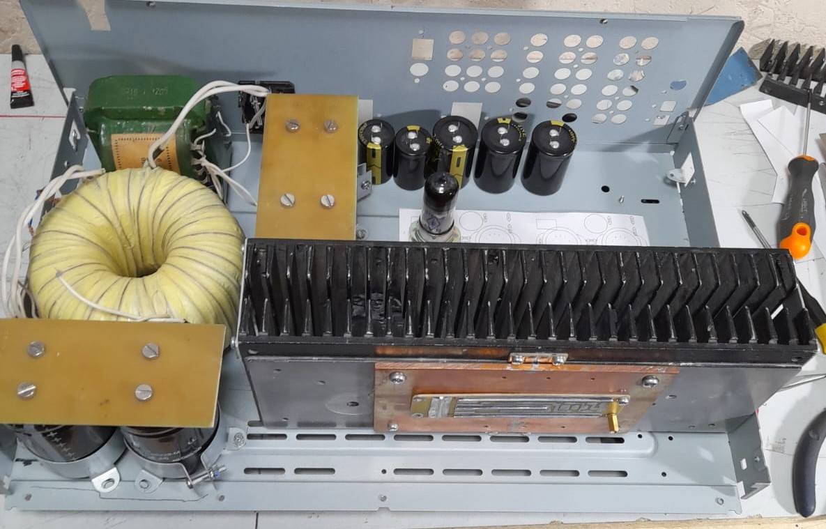

    А то что от конденсаторов до одного канала ВК 8см проводов до второго в два раза больше ничего ?
  11. #14990
    Если напрягает, то сделайте оба по 16см и конденсатором 1мкф зашунтируйте питание на плате ут.
    Для коротких проводов разницы в 8см нет, а шунтирующий питание конденсатор на плате УТ по-любому полезен
    Забыл добавить.Если доматывать, то желательно МГТФ или МС. 0.35 или 0.5

    Спасибо, если лучше отдалить от ламп трансы отдалил, разделив конденсаторы. Все вроде влезло как хотел над решёткой.
    Обмотки для батареек намотал 0,85 эмалированным, сверху еще киперной лентой планирую с клеем обмотать.

    Две большие банки слева - питание чего?
  15. #14994
    Новичок Аватар для vosol
    04.10.2011
    Краснодар
    69
    Одного канала ВК, свеху такие же для второго
