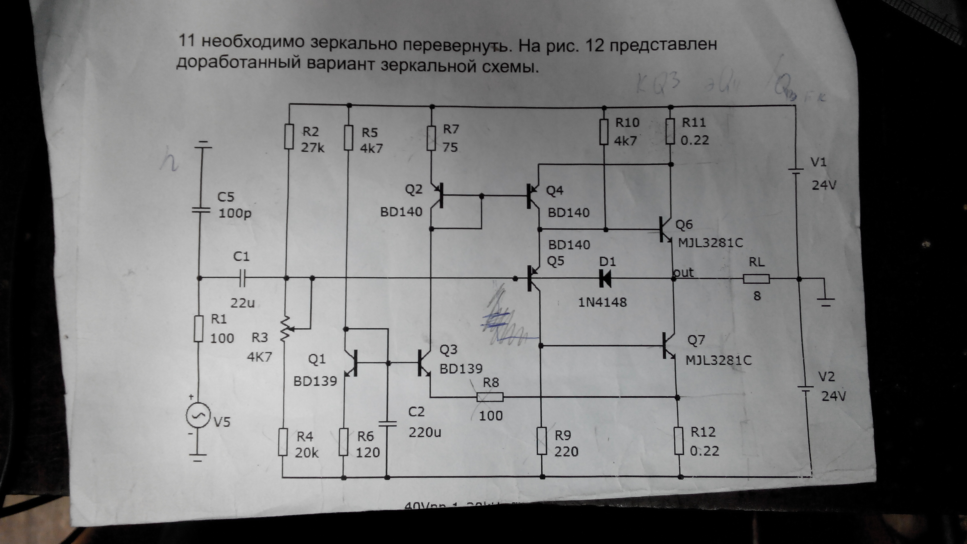

    Уважаемый Petr-1951 подскажете пожалуйста как устранить самовозбуждение схемы рис.12?Нажмите на изображение для увеличения.
ID:	236529 Я собрал макет повторителя навесным монтажом на мощном радиаторе(заземлённом).Напряжение
    пит. +-22В от стабилизатора Орешкина. Не удалось найти транзисторы MJL3281C и вместо них были установлены 2SC2922 (подобраны по току). И это пожалуй все отличия от вашей
    схемы. Ток вых каскада 2,2А.,а на входе R1 100ом. Резистором R3 легко выставляется 0 на выходе. Возбуждение (порядка 20Мгц) возникает при подключени
    на вход межблочного кабеля (кабель исправен и не самодельный с собственной ёмкостью 100PF). Если кабель отключить от входа возбуждение на выходе пропадает. Замена всех
    транзисторов ничего не дала а также замена выходных на 2SC5200 было безрезультатно. Разумеется чем выше ёмкость на входе тем резче по уровню возбуждение. Кстати некоторые
    из схем из этой статьи при макетировании вели себя аналогично. Хотелось бы спросить у Petr-1951 Возможно ли что схема имеет какуюто ОСОБУЮ топологию (разводка земель,
    сильноточных цепей и т п) или я чтото путаю в своём макете? От чего такое(нестабильное) поведение? Прошу прощения у Petr- 1951 и у форумчан если это уже обсуждалось на форуме.
    Очень уж хотелось послушать фоловер с такой серьёзной идеей в основе, а не какой нибудь конденсаторный Чуффоли. Всех форумчан с Праздником 9 Мая! И всех благ. С Ув Сергей Г

    Эту схему, только с добавленным на входе повторителем макетировал Игорь (IGOR2, см. выше), насколько мне известно. Надеюсь он увидит Ваше сообщение и откликнется
    Вообще повторители часто склонны к похожим возбудам на очень высоких частотах из-за реактивной составляющей на входе. В двухтактных "двойках" и "тройках" лечится установкой резисторов в базах входных транзисторов начиная со 100...150 Ом у (в том числе и в затворах ПТ) и кончая несколько Ом у выходных. Попробуйте убрать конденсатор 100 пФ на землю после входного резистора 100 Ом, а сам резистор увеличьте до 150...200 Ом или дополните схему буферным повторителем как в последней модификации. Буфер существенно уменьшает реактивную составляющую.
    успехов, с уважением Александр Петров

    Благодарю А Петрова и Igor2 за отклик на моё сообщение о возбуде. Всё что ВЫ написали я принял к сведению. Вижу что не только у меня схема не отличается
    аболютной стабильностью. Igor2 а не пробывали ли ВЫ увеличивать ёмкость параллельно входу своего повторителя хотя бы до 1нФ? А для чего это нужно, а вот для чего.
    Представьте подключаете Вы к своему повторителю УН, к примеру, с трансформаторным выходом, хотя не судь, а теперь считаем-- ёмкость монтажа УН + ёмкость вторичной
    обмотки тр-ра УН + ёмкость межблочника думаю получится и куда более 1нФ. КАКУЮ RC-цепь для исключения возбуда для этого надо?--Ёмкость на входе будет МЕНЯТЬСЯ...В статье
    A Петрова упоминался повторитель Тэйлора. Я и его макетил,и на сколько помню такой реакции на входную ёмкость у него не было. Я обязательно испробую и доработанный вариант,
    тот который делал Igor2. Для моей акустики ищу ЛУЧШИЙ повторитель! Ну и разумеется чтоб он не сжёг твиттеры.
    P.S. В схеме рис. 12 ст. А Петрова увеличение R1 до 320 Ом ничего не даёт--подопытный динамик на выходе по прежнему гудит (с пустым межблочником на входе схемы), а увеличивать R1 до килоомов смысла не вижу.
    С Ув. Сергей Г

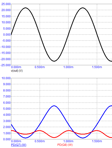

    Что касается мощности рассеиваемой на транзисторах Q7, Q8 псевдооднотактника
    для анализа уменьшил статические коэффициенты передачи тока базы выходных транзисторов до 40. Как видим наиболее нагружен транзистор Q7. При нагреве на 50 градусов допустимая рассеиваемя мощность падает примерно на 50 %, поэтому ОБР транзистора Q7 может приближаться к критической. Поэтому для повышения надежности имеет смысл использовать более мощные транзисторы, см. вложенный файл
    BJT_15-25W.pdf

    НЕ пробывал , мне кажется входной кабель нужно рассматривать не просто как конденсатор ,а еще и как антенну ....
    Попробуйте последовательно с базой Q5 поставить резистор Ом 50-100
