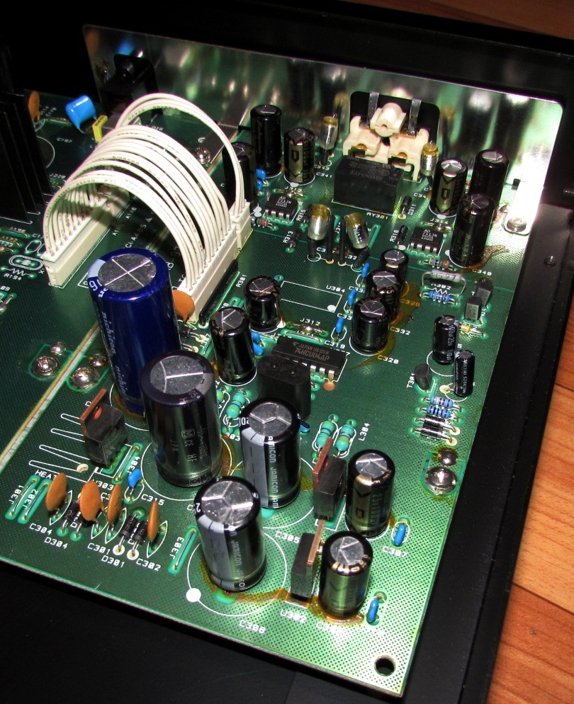

Производитель Ротель, которые закупали БГ F и ставили во все аппараты в несметных количествах - на выходе СД ставил Ничиконы, в питание - БГ.
Хотя... в преде у них стояли на входе и выходе одинаковые 47/25 БГ Эфки. Полярные. Но Ротель - это Ротель.

В 990-м и 991-м Ротеле (верхних) на выходе - Ничиконы Мьюз.
