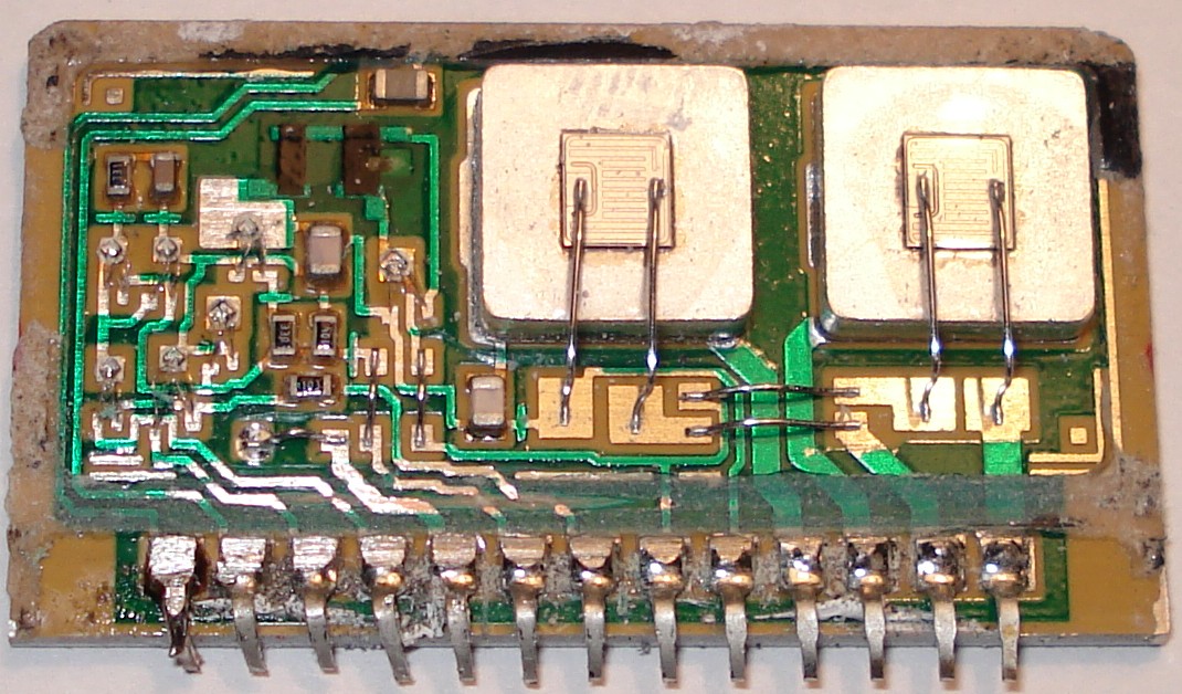

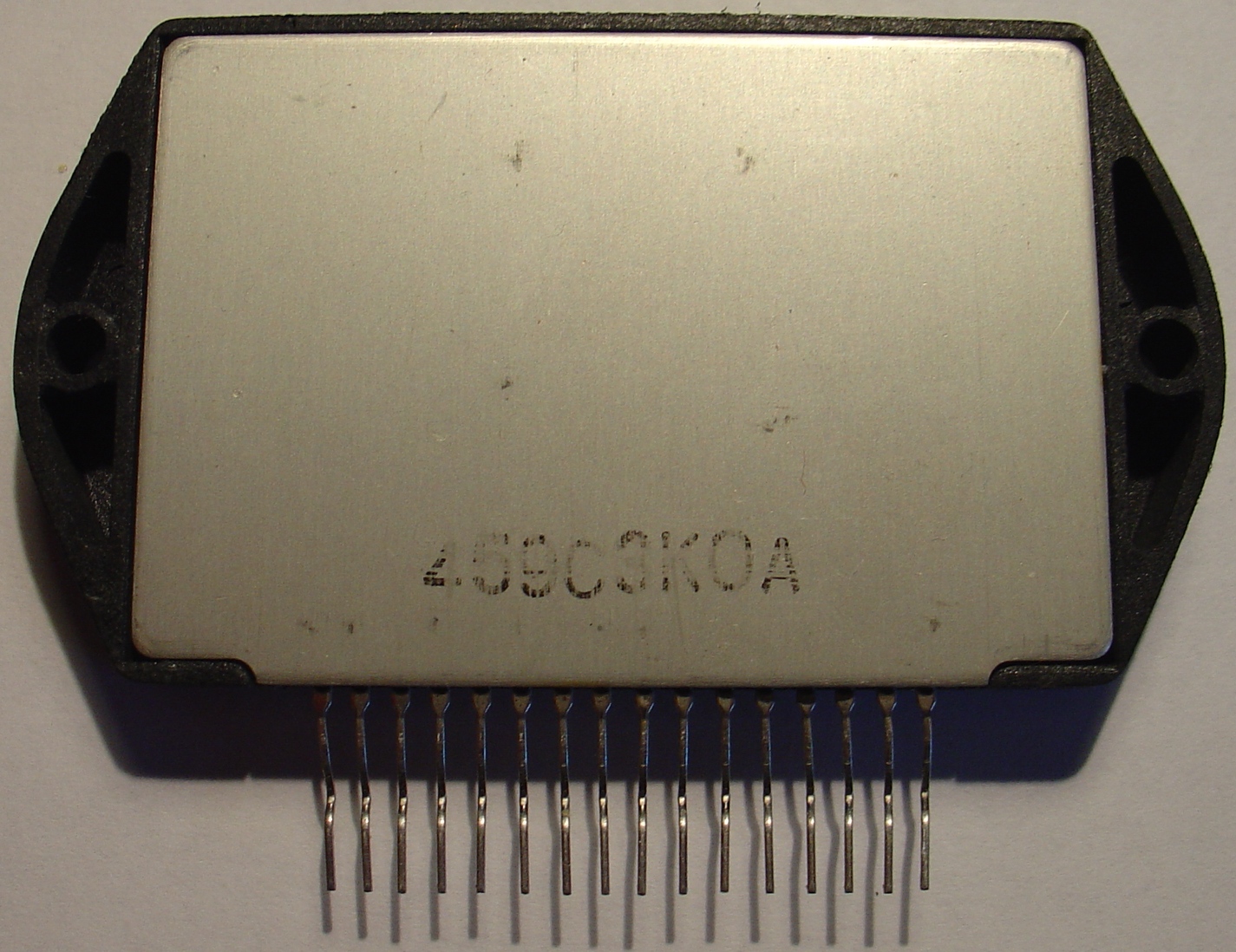

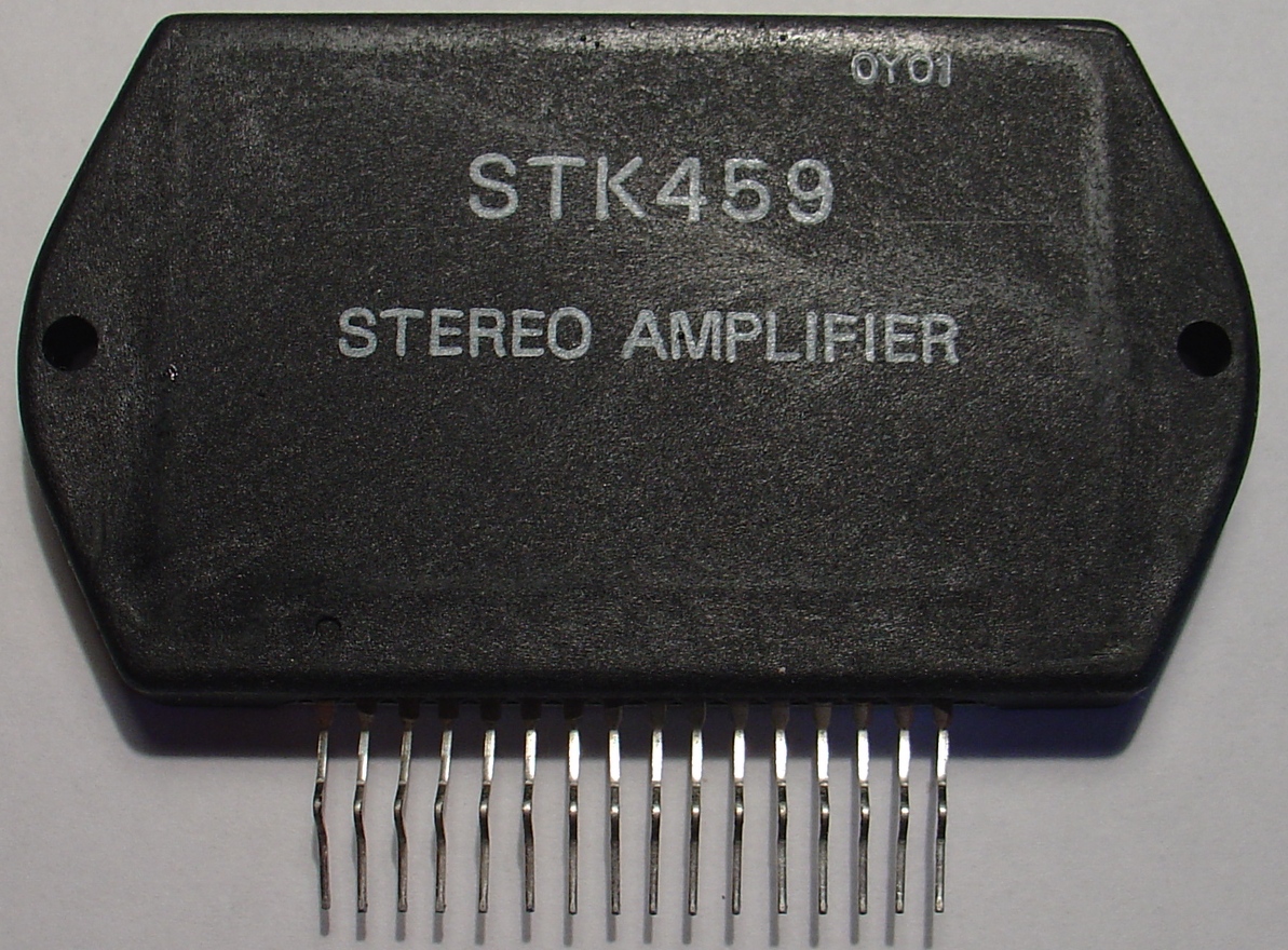

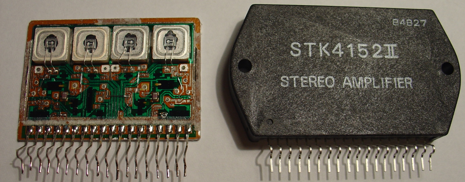

    Несколько фоток реально труЪ и олдовых микр:
    (читайте, китайцы, запаритесь подделывать зону под выводами у новодела:Е )
    Так что стопроцентно опознать оригинал можно лишь по зоне выводов - характерные цвета и оформление маски и текстолита на фото видны отлично. Дял удешевления процесса фэйк имеет сплошную маску, чем и палится. Микра может быть сделана где угодно, но если соблюдается IMST - это оригинал.

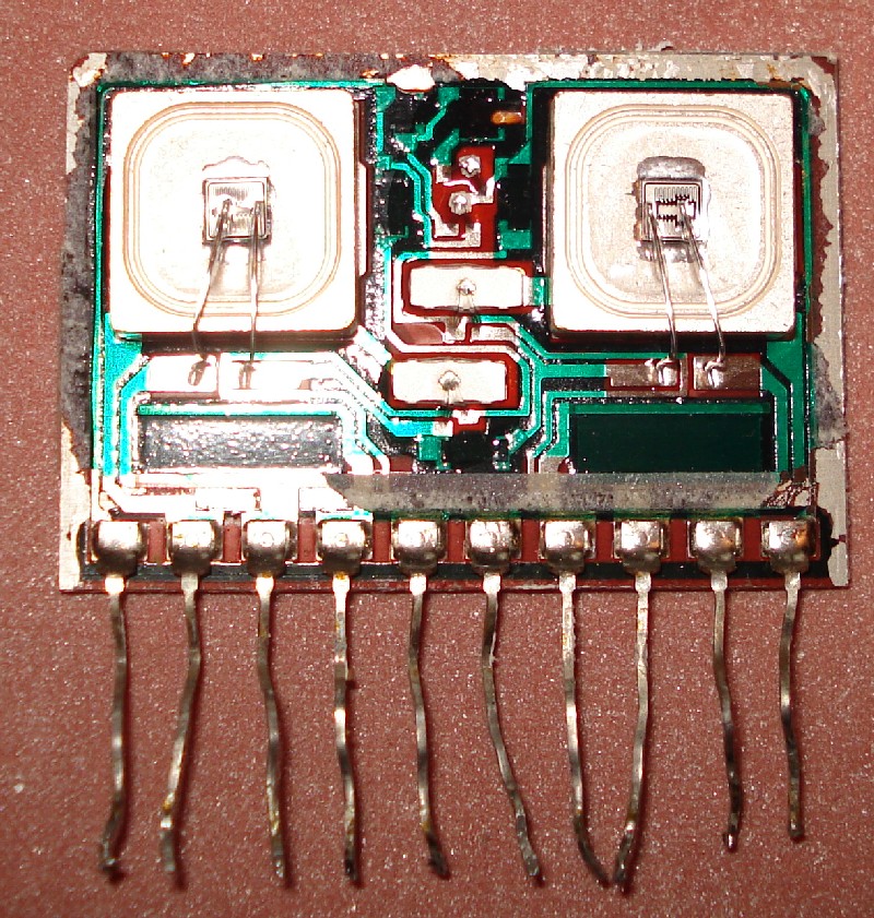

    По умолчанию Re: STK 4048 II
    Оригинальные STK043, в том числе с буквой S примечательны тем, что концы ног выгнуты в шахматном порядке, как у разношерстных TDA и LM и 043 по Москве есть много где, но нежно и ласково от 1000р. Лютая экзотика, мало где стояла, ценна ремонтникам и маньякам типа меня.
    Самый олдовый винтаж обычно выглядел так:
    http://www.ganjafoto.ru/image.php?aid=107830&pid=470699
    http://www.ganjafoto.ru/image.php?aid=107830&pid=470702
    А так обычно выглядел Кенвуд (он же Трио, не смущайтесь - одно и тоже) и SanKen (SI серия).
    Представительница винтажа (урвал за 600 с гаком рублей, несмотря на ее 2х15Вт на 8 Ом, ждет своего часа в коробочке)

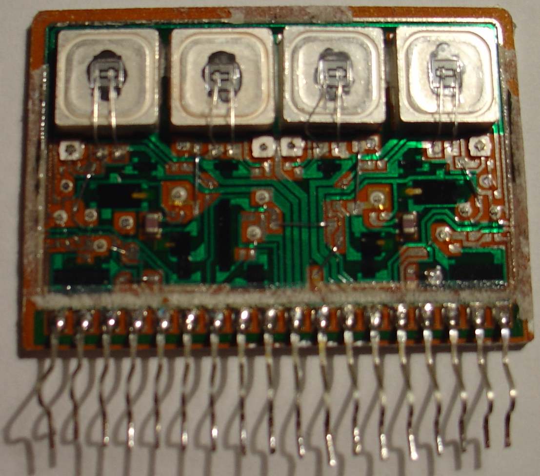

    https://forum.vegalab.ru/showthread.php?t=32970
    Читать лучше полностью - это исключит вопросы. На днях хочу заняться прикручиванием свистелок и перделок в лице uPC1237 и токового детектора и (возможно) цепи Mute к STK404-130. Теоретически все будет работать, но я такой человек, что пока не испытал в железе - не верю.
    Добавлено через 5 часов 3 минуты
    Вскрытая 4048 (оригинал). Может кому-то это фото пригодится.
    https://forum.vegalab.ru/attachment....8&d=1266704109
    Последний раз редактировалось Black_Panther; 21.02.2010 в 01:16. Причина: Добавлено сообщение
