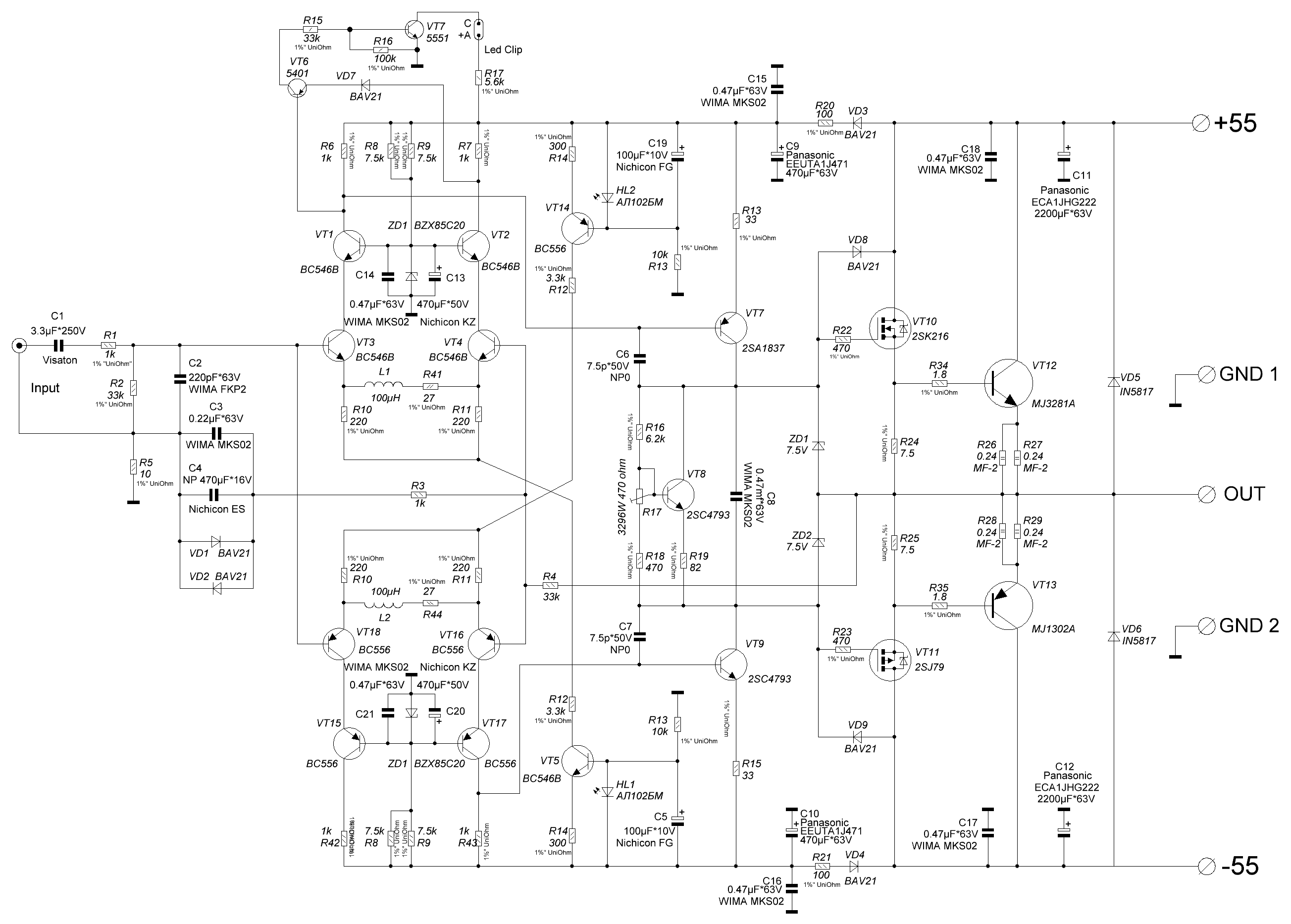

    Вот отсюда #1628 прикручиваем лампу в первом ДК.
    Nik87_V2_250W.rar - Файлы ПП, Замеров услителя Николай87
    Пост 386 - актуальная схема. Нажмите на изображение для увеличения.
    С поста #33 начинается обсуждение "гибрида"

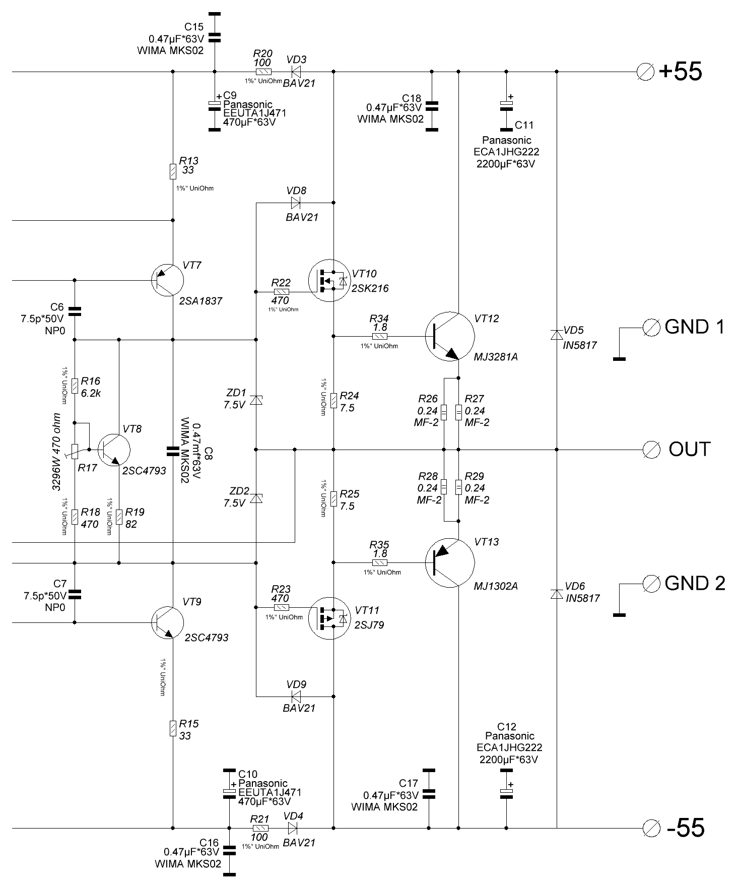

ID:	153259 это схема с параллельными каскадами биполярных и полевых транзисторов. Отсюда и название.
    Особого внимания достойна схема Павла (Mepavel): пост #302 и пост #290
    К подобному решению выходного каскада прибегает Кжиштоф Ясински в журнале Радиохобби 2 номер 2002 год, стр.13. Только он использует схему Шиклаи в выходном каскаде. Нажмите на изображение для увеличения.

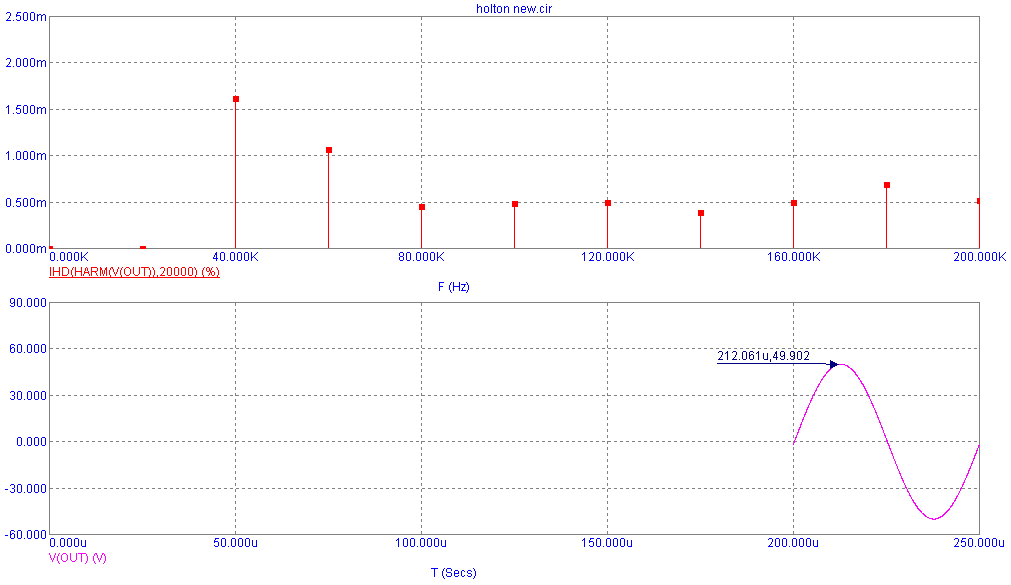

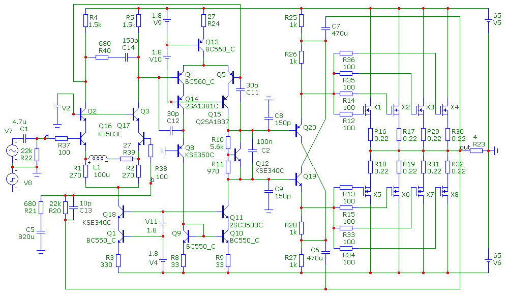

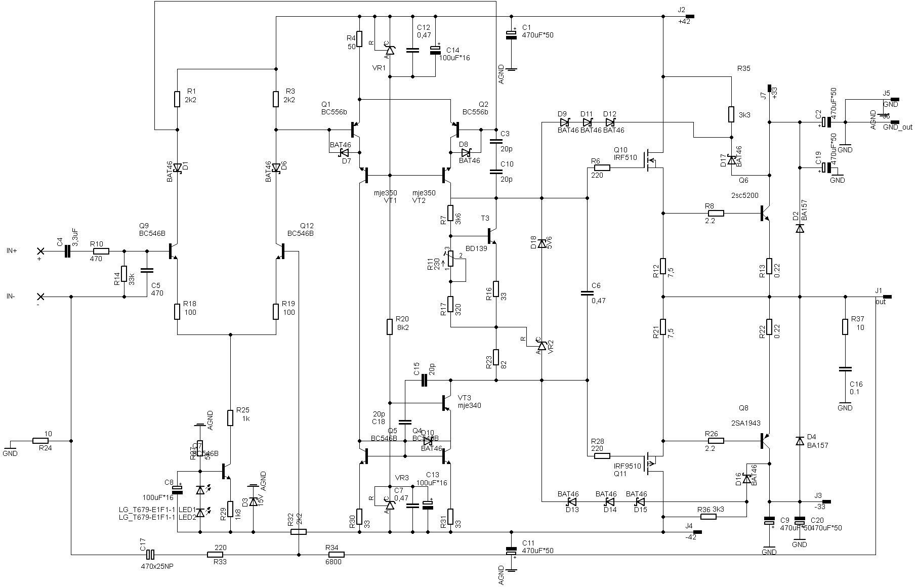

    Цитата Сообщение от оператор Посмотреть сообщение
    полностью симметричный усилитель.
Название:	Hibrid Holton Super Hi-End + clip-detektor v,3,0.GIF
ID:	199817 На скоряк может где опечатался. (уже два места нашел)
    ---------- Сообщение добавлено 00:43 ---------- Предыдущее сообщение было 00:07 ----------
    Вообщем пора создавать ветку Симметричная топология Ланзара На биполярах, биполярно-мосфетный гибрид
    Последний раз редактировалось Николай_87; 05.01.2014 в 22:24.

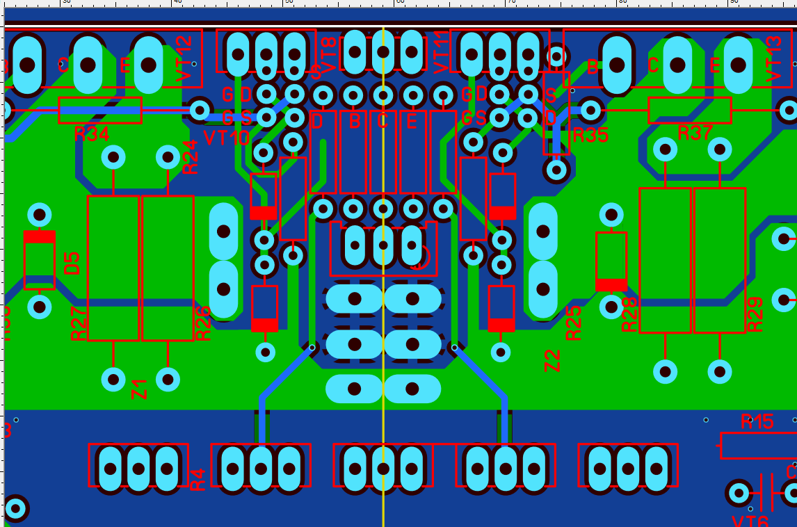

    По умолчанию Re: Симметричная топология Холтона На биполярах, биполярно-мосфетный гибрид
    Цитата Сообщение от Тарас Посмотреть сообщение
    сначала хотяб на Холтоне испытать все то что писалось выше. Без практических испытаний изложенных идей, и оценке результатов нет смысла болтать и фантазировать.
    Ну макет будет делаться по любому.
    вот общая часть схемы, даже наверное сделаю на отдельной плате чтоб отстегивать ее.
Название:	макет выхлоп.GIF
    сейчас как раз занимаюсь разводкой.
ID:	199878 - простор для творчества огромный. Светодиоды надо? Ставим светодиоды. Немного досчитать номиналы - не проблема.
    ВейвКорп - это тоже я.

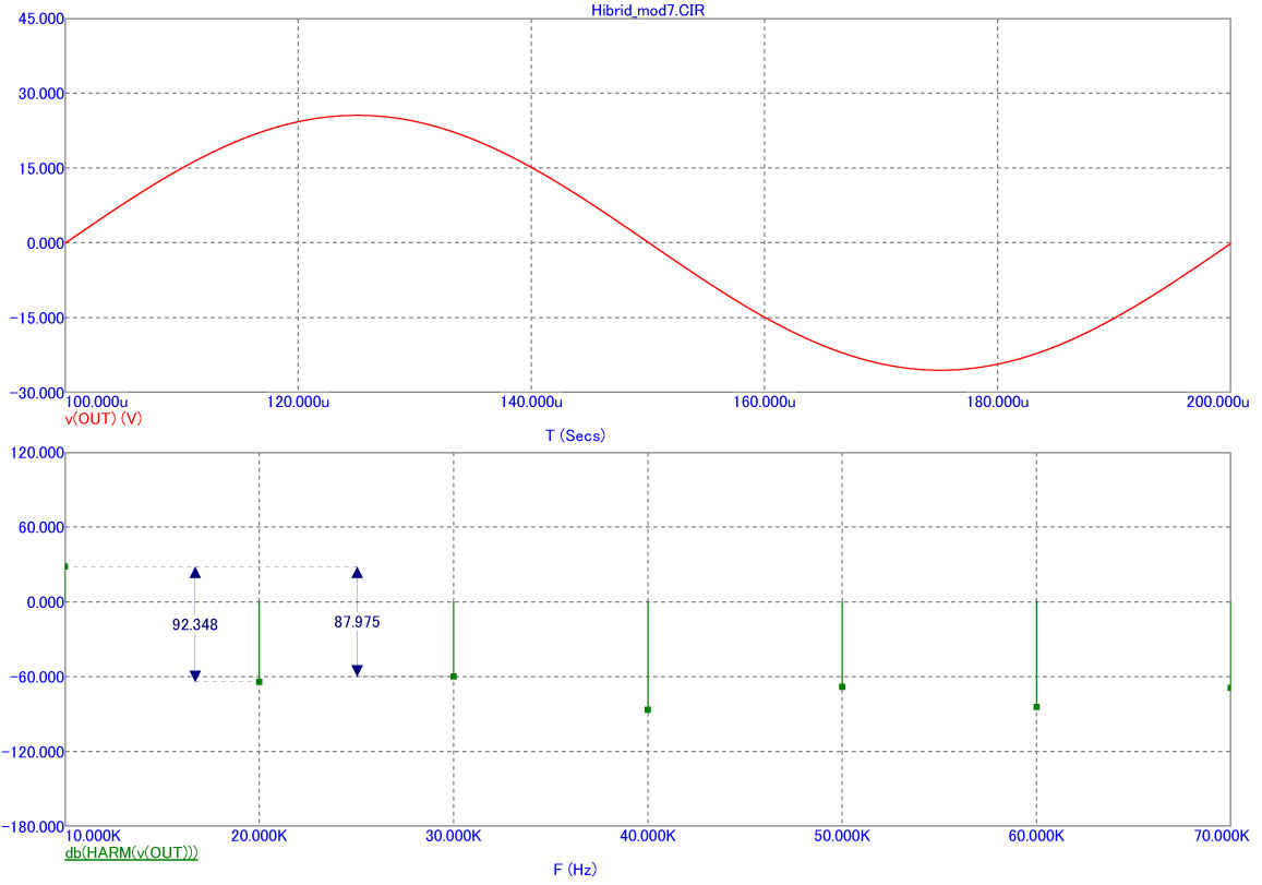

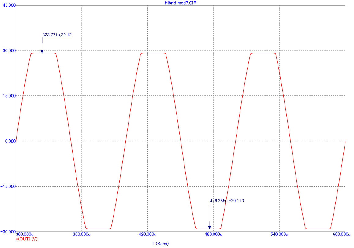

  9. #1448
    Аватар для nikolayms
    14.06.2006
    2,870

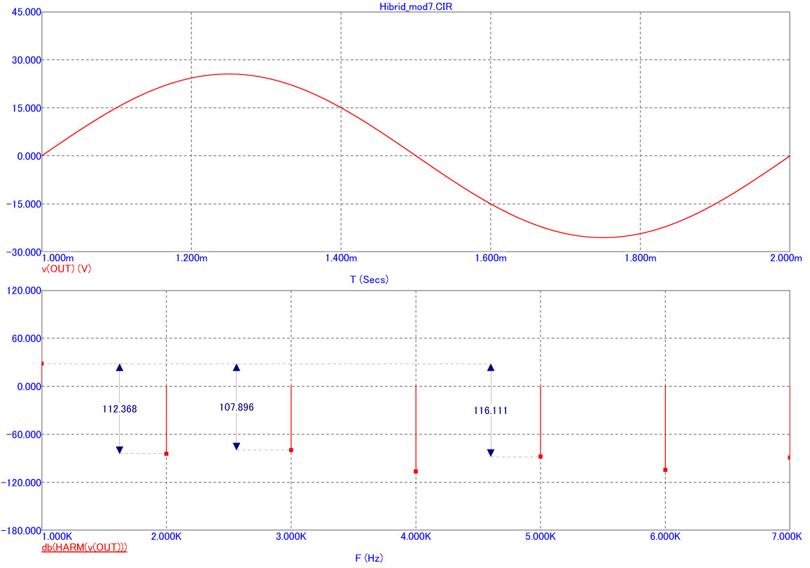

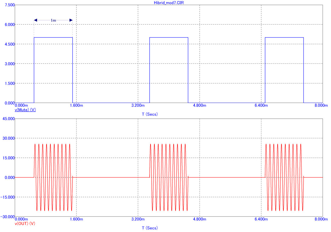

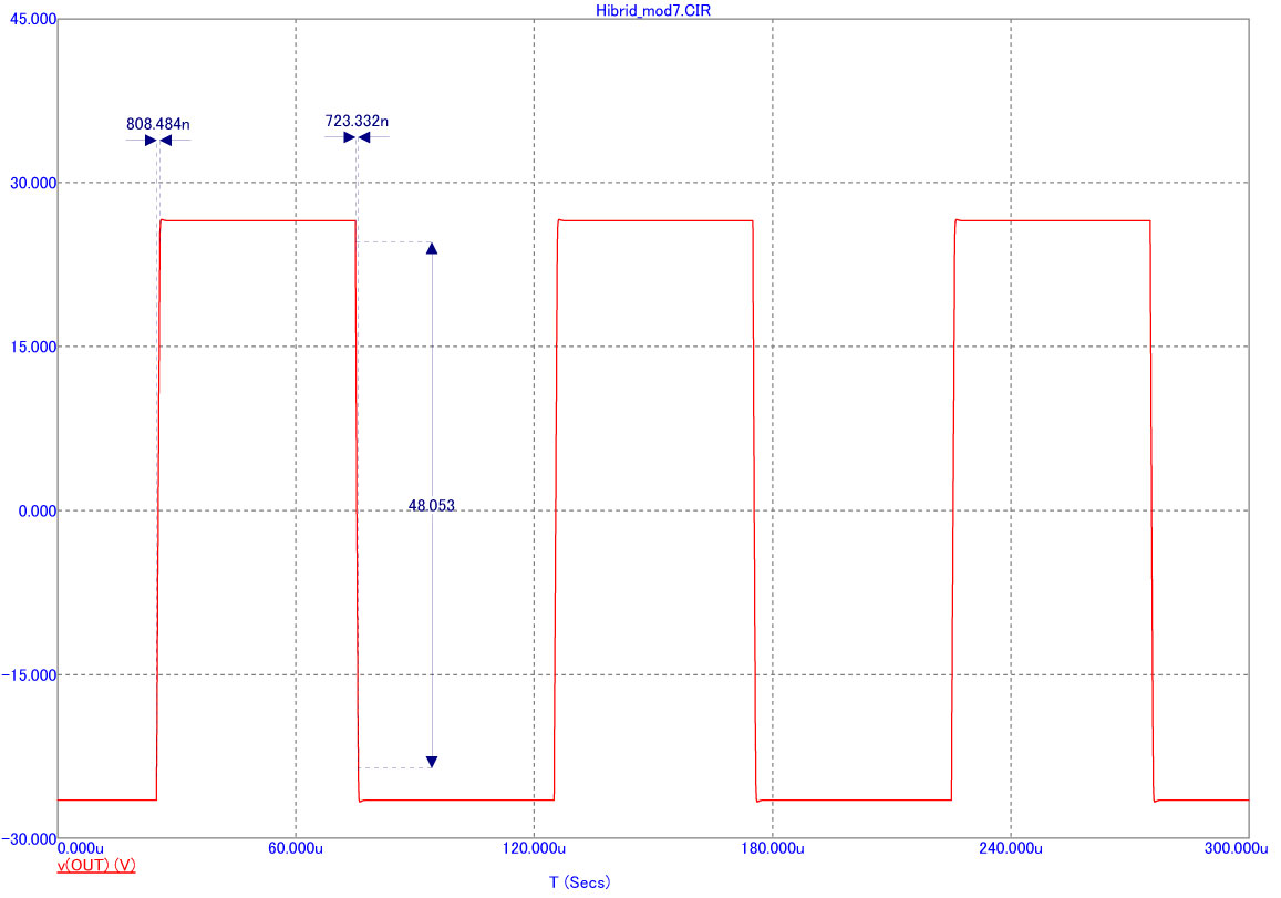

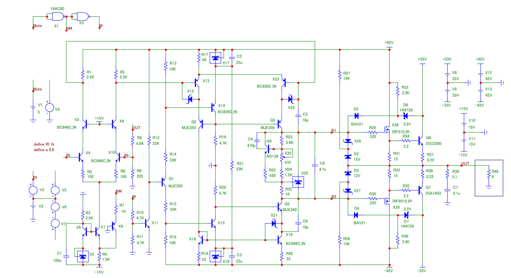

    Hibrid_mod7.CIR
    Это файлы от Mepavel. То, что можно ожидать от уже готового прототипа.
    Павел переделал схему мьют. В моей печатке мьют просто отсутствует. Введен дополнительный конденсатор между коллектором и эмиттером транзистора-датчика тока. Уменьшен ток мосфетов.Немного увеличен ток второго ДК. В основном режимы по токам остались прежними, можно сказать. Посмотрим, что покажут тесты.
    "В первом ДК не возникает таких токов, которые могли привести к защёлкиванию транзисторов. Поэтому туда нет смысла ставить эти диоды."

    25602, что скажете по моему наброску из #1442, думаю еще добавить в базы токовых повторителей дифа RC-фильтр , а перед транзисторами уна воткнуть эмитерные повторители и между ними зацепить клип детектор, ведь старый клип уже не будет корректно реагировать на ограничение (или может без повторителей в уне, очередной Н-П переход)
  16. #1455
    Завсегдатай Аватар для 25602
    07.07.2006
    Украина, Балта
    2,046
    Николай_87, я бы все таки не отступал бы от схемотехники Холтона, а схема из поста 1442 пригодна для ШП как-то не очень.
    Я по моему уже где-то это показывал.
ID:	200164   Нажмите на изображение для увеличения.

    Николай, какие половики задумано применять?
    Я вот не смог найти в теме картинки со спектрами схемотехники выхода на полевик => биполяр, например в сравнении с биполяр =>биполяр
    Вы не моделировали схемы?
    Я в давние далёки времена моделировал простенько в Electronics Workbench, но наверное эта программа уже не актуальна. Новые более продвинутые всё собраться освоить не соберусь.

    nikolayms, Коль если к примеру нет неполярника для ООС как в таком случае можно обойтись полярниками, подключить навстречу друг другу (последовательно) с емкостью каждого в два раза больше нужного номинала, или в противофазе параллельно каждый с нужной емкостью
    (Емкость 470мкф)
    ---------- Сообщение добавлено 18:05 ---------- Предыдущее сообщение было 18:01 ----------
    IRF610/9610
    2SK216/2SJ79

    полностью симметричной
    есть такие схемы.
    Я бы сделал это только для того, чтобы убрать смещение на входе. Без входного кнденсатора мешать будет из-за изменения сопротивления резистора РГ.

    Замут такой
