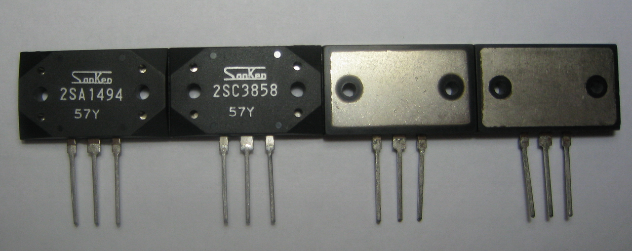

    Мужики оригинальных фоток санкенов 2SA1494/2SC3858 ни у кого не валяется?

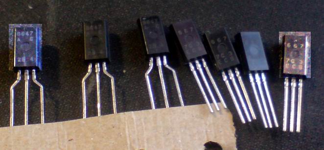

    Подскажите насчет 2sb647 и 2sd667. 647 вроде бы настоящие, с буквой А и грейдом по бетте С. А вот 667е не фуфло ли? Не ясно ни буквы, ни грейда бетты, зато подписаны ноги БКЭ, а выше "7G 3"
    Корпуса на вид одинаковые, размерам из даташита соответсвуют. Если 667 настоящие, то какие именно?

    25602, Вот оригинальные

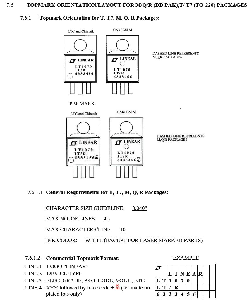

    Прислали образцы маркировки корпусов в ТО-220 от LT - пойду сдавать свои 1083
