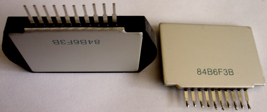

    Внимание! STK 4048 II
    Пожалуйста подскажите это оригинальная микросхема или нет на корпусе написано STK 4048 II Выше B6G28 На алюминиевом вкладыше надписи нету, а там где припаиваются ножки вроде темно зеленой краской покрашено.

    Ничего подозрительного не вижу.

    Серия не левачная, однако китайцы тоже читают русские форумы и моментально все просекают. Да, есть ветка "Усилители на STK" - это точно туда надо было. поиском ищется элементарно. Камера от телефона, конечно, зло, но недостает одного существенного кадра: фото пространства снизу, между выводами, желательно не нубокамерой в телефоне. Телефоном нельзя снимать даже в шутку (с) Лебедев.
    Также следует учесть, что серия была невозбранно выпилена Sanyo в начале двухтысячных, если из остатков, то важно, по какой цене это приобреталось.
    Я покупал обычно оригинальные ИМС 40хх серии не менее, чем за 15$, за 4050V обычно приходилось отваливать 54-58 и это считалось нормальным, равно как и ждать их по 2 месяца. Это в 99...2002гг.
    Однако, парадокс состоит в том, что сначала купят, а потом натыкаются на ветку про STK. Безнаказанно можно покупать только STK404-xxx серии ибо Sanyo анально отгородилась от китайцев низкой закупочной стоимостью для поставщиков, в связи с чем дедушка Ляо с внучком Сяо вынуждены сидеть без риса, ибо подделывать 404-ххх невыгодно.

    И да, если между ног микры кислотно зеленая окраска - это однозначно ахтунг.
    Сферическая православная расово верная STK, сделанная по саниовской технологии IMST обычно выглядит вот так:
    https://forum.vegalab.ru/attachment....6&d=1194512786
    Советую обратить внимание на цвет платы и маски под ногами.
    Бывает также сочетание коричневый+темно-желтый, темно-желтый+зеленый (не кислотный оттенок, а, скорее насыщенный бриллиантовый, зеленку видели в пузырьке?).

    "по какой цене это приобреталось."
    Я покупал её в Харькове, магазин Космодром, цена 110 гривен это гдето 14$. И ещё вопрос боятся ли они статики или можно смело брать руками?

    фэйк обычно выглядит вот так (обратите внимание на сплошную кислотно-зеленую маску:
    Смело брать руками можно любые детали. Но некоторые - только один раз
    Нет, STK не боятся статики. Много лет руками беру OPAшки разные и полевики - пока что никто не умер. Однако на радостях не нужно вытаскивать пьезик из зажигалки и щелкать искрой по выводам - если микра родная - может быть обидно.

    По умолчанию Re: STK 4048 II
    "скорее насыщенный бриллиантовый, зеленку видели в пузырьке?)"
    Такой цвет как на фото, я б сфоткал но телефон блин.
    Попробуйте телефоном и слишком близко не подносите к микре - макрорежима в телефонах нет по определению. А увеличить смогу в фоторедакторе и понять, чего там между ног творится.
