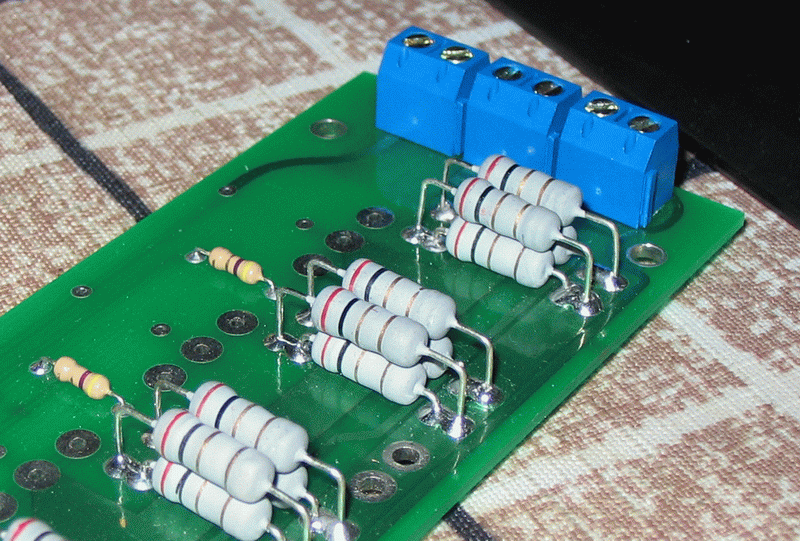

    Подбираю комплектующие для упрощенного WP. Скажите, подойдут в эмиттеры выходников С2-29 1 Ом/1 Вт (по 2 параллельно) или все-таки надо меньше туда ставить? Эти резисторы вроде не проволочные и довольно дорогие (по 6 руб.). Какие вообще туда народ ставит?
  5. #1404
    18.06.2004
    Иваново
    1,658
    По умолчанию Re: Сделан упрощенный усилитель от ВП
    Не имеет никакого смысла. Поставь МЛТ или С2-23, сильно сэкономишь.
    На какую все-таки мощность нужно ставить эти резисторы? В разных версиях схемы по-разному. Видел и 1 и 2 и 5 Вт.
  11. #1410
    18.06.2004
    Иваново
    1,658
    У меня стоят по 2 Вт.
  12. #1411
    Старый знакомый Аватар для ~D`Evil~
    03.02.2006
    Санкт - Петербург
    792
    Цитата Сообщение от DJ Joul Посмотреть сообщение
    Речь идёт об этом.
    Да, этот недочет уже исправлен.
    У меня стоят четыре одноваттных в параллель.

  15. #1414
    DJ Joul
    А на картинке твоей печатки, два?
    03.02.2006
    Санкт - Петербург
    792
