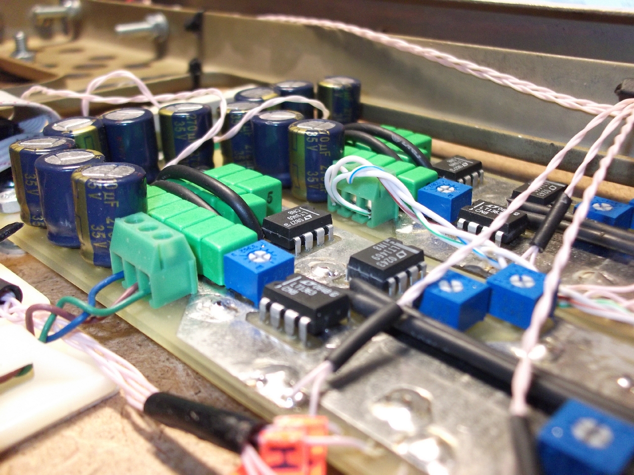

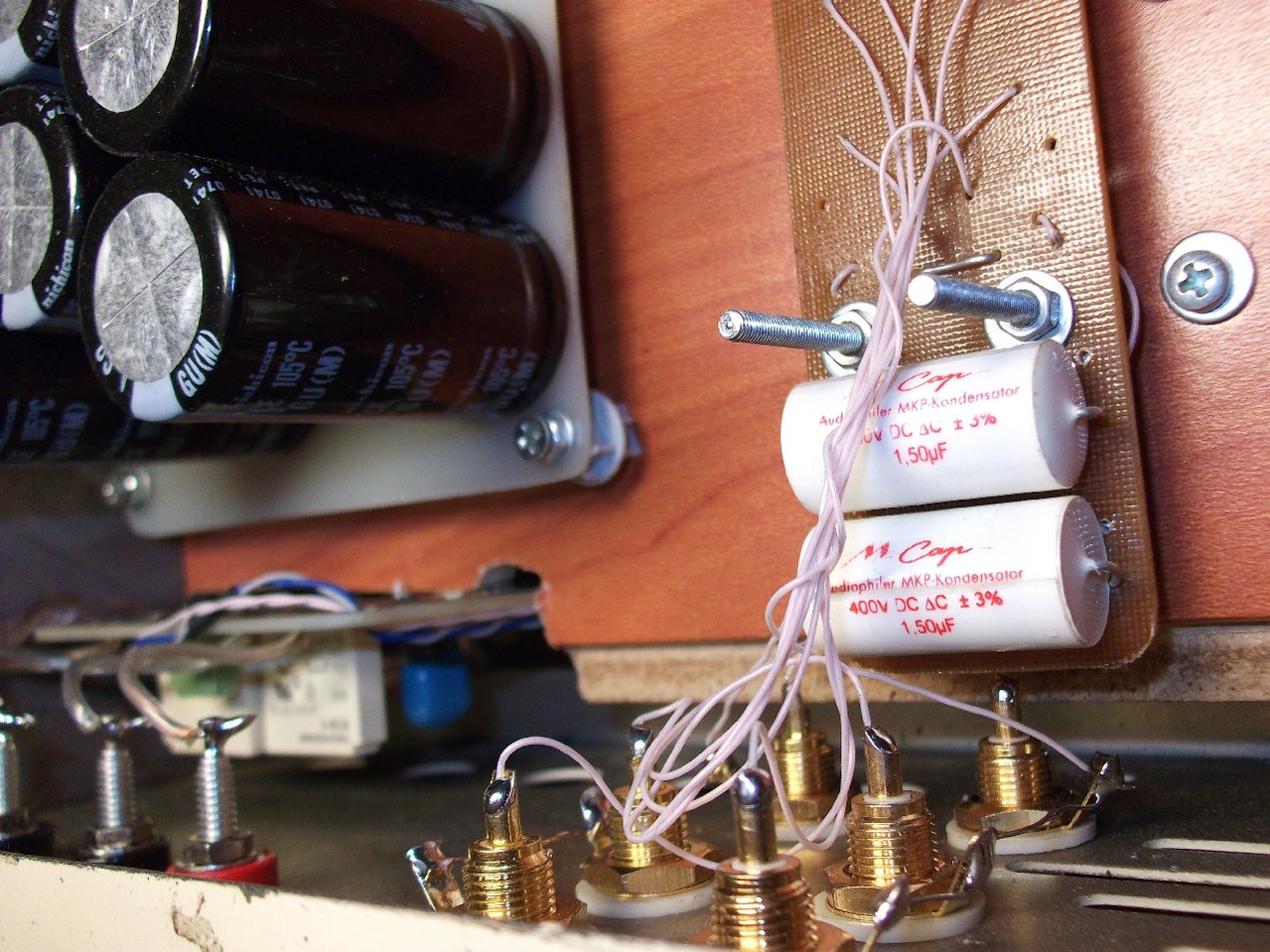

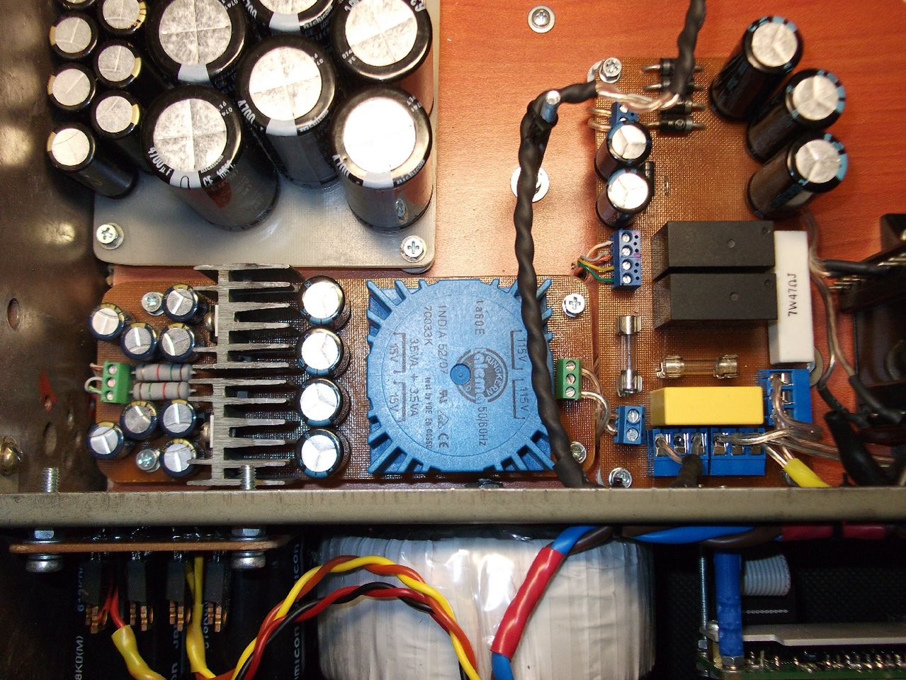

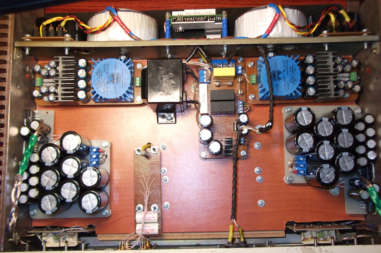

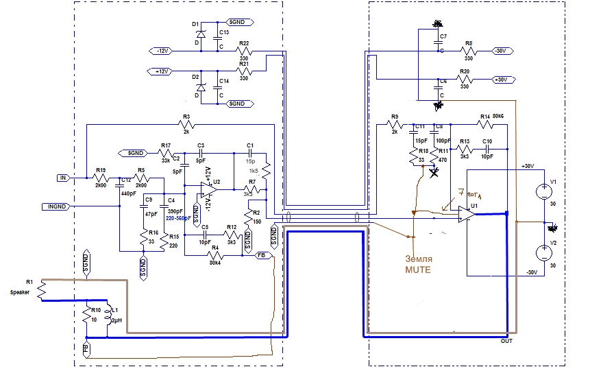

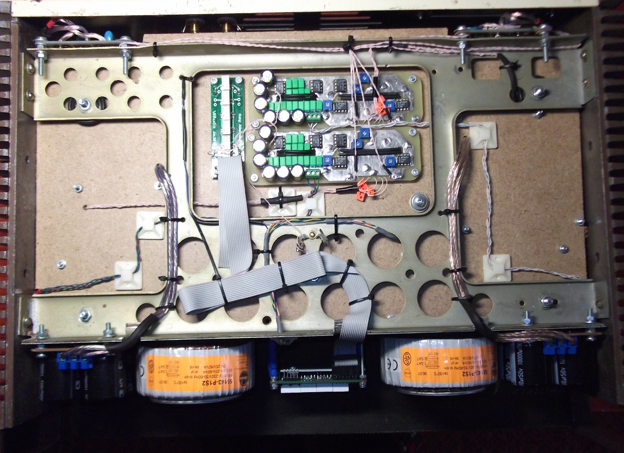

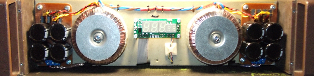

    Мой долгострой на завершающейся стадии.
    Возможно, кому-то будет интересна реализация - выкладываю своё творение.
    Принципиальная разница с "обычным" ZD-50 - то, что усилитель фактически поделён на две части. Как - можете увидеть на картинке. В моей реализации еще добавилось и то, что усилители "сдвоенные", для активной двухполоски, да еще и платы малосигнальной части совмещают с собой кроссоверы и питаются от более чистого БП. Вот как-то так, сумбурно. описал...
    Гораздо проще посмотреть на фото.
    Кроссовер реализовал по этой схеме: http://users.otenet.gr/~athsam/2way_...near_phase.htm
    Что примечательно, я использовал не абы какие ОУ, а "слегка неплохие" (а так же "недорогие ")LT1469 . Конденсаторы - Вима. Емкости набраны одним номиналом в 680pF. Использование прецизионных ОУ позволило избавиться от переходных конденсаторов на выходе кроссоверов / входах усилителей (постоянка менее 5мВ на выходе усилителей мидбасовых каналов; менее 30мВ - высокочастотников и это я еще не регулировал смещения на LT1363). Частоту среза для Seas H1149 и Seas H1215 я выбрал в районе примерно 2,2кГц.
    Усилитель Николая реализован по последней схеме за исключением стабов и входного буфера/фильтра.
    Выкладываю и файлы в Спринте. Одно замечание: где-то что-то могло быть изменено позже (исправлены косяки), поэтому, если кто захочет повторять, смотрите внимательно всё. Навскидку: в кроссоверах параллельно резистору в части сумматора я добавил емкость в несколько пФ для ограничения усиления "сверху". Платы проектировались под определенные условия, претерпевали изменения. Где-то получилось некрасиво, но... К примеру, куча больших банок на платах усей была добавлена позже, причем с возможностью простого их "ампутирования" в случае нужды. Верхняя часть плат кроссов - сплошь земля, соединенная с нижней кучкой переходов (оно явно не отражено в .lay).
    Регулятор и управление от Максима (antecom). На морде не планируется ничего кроме дисплея. Всё управления - с пульта.
    Фото хреновые, так как фотик ужасный (да и фотограф не блещет). Но в целом всё оценить можно. Усь еще не закончен, но уже работоспособен.
    Послушать усь нормально нет возможности, так отсутствует даже более-менее сносный источник. Комп с Е-МУ проданы, так нужен был по работе хороший ноут. С ноута звук - . Да и не до звука сейчас вообще, если честно... Хорошо, хоть нашлось время впихнуть платы (собранные более полугода назад) в корпус и всё подключить. Но что заметил - нехватка К-усиления на большинстве записей, где уровень сигнала не зашкаливает. Вот, думаю, может на входных буферах кроссоверов сделать КУ=2? Как думаете?

    Имейте в виду, что работа еще не окончена. К примеру, пока не обрезал длинный шлейф управления; надо бы сварганить экран на плату селектора входов; само-собой корпусом еще заниматься и т.п.

    Похоже на мой аппарат, только у меня триампинг.
    Питание общее для двух усилов в канале, а у меня для трёх, и стабилизированы LT1083
    Андрей Константинович
