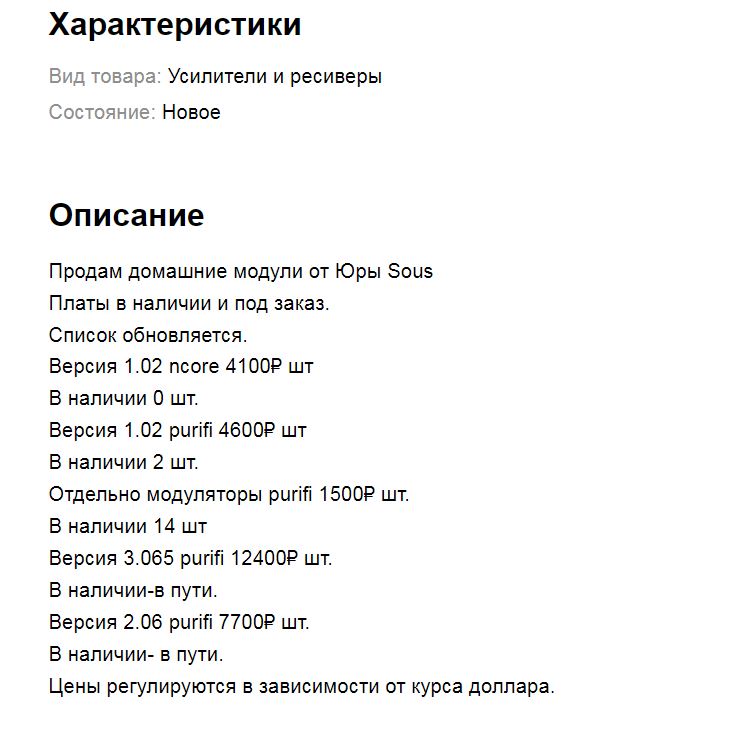

    По умолчанию Re: Усилительные модули HB 2.05X
    Продают на авито не далекоНажмите на изображение для увеличения.
ID:	436427. Кто то покупал ?
  15. #1394
    https://www.avito.ru/barnaul/audio_i...061_2653529793
    Я вот сдесь брал, всё норм.
