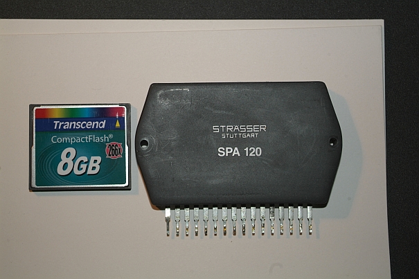

    Привет!
    Может кто нибудь опознать что это за СТК модель, ребята из фирмы секрет не выдают.
    Практически никакой обвязки, 1 и 2 входы.
    Если оно - моно, то очень похоже на перемаркированную STK 050\070\090.Но они вроде как древние.
    А что за фирма?
    Вообще интересно узнать - в каком аппарате она стоит, модель аппарата, более крупные фото этой загадочной микры ну и есть ли схема.
    Такой корпус - это либо Санио, либо Санкен.Схему бы аппарата, где оно стоит - я бы глянул справочник, он бумажный, многого из него нет в инете.Авось и найду, кто это такая.

    Спасибо, это перемаркированная 050 и есть.
    Название фирмы на ней написанно.
