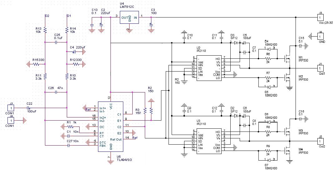

    Попалась мне в дебрях интернета схема усилителя для саба на TL494. Похоже, что схемка эта популярна в народе - стоимость мизерная, а параметры, по отзывам, оправдывают самые смелые ожидания (ну, для саба оно и понятно, диапазон очень узкий, тут главное моща!). В общем, многие наверное эту схему видели.
    Есть в этой схеме один вопрос - говорят, она подвержена дрейфу нуля при прогреве. Нуль там выставляется обычным делителем, и при прогреве неизвестно как себя может повести. Правда ли это, кто может точно сказать (пробовал сам, или читал у других)?
    Есть ли необходимость делать обратную связь для удержания нуля?

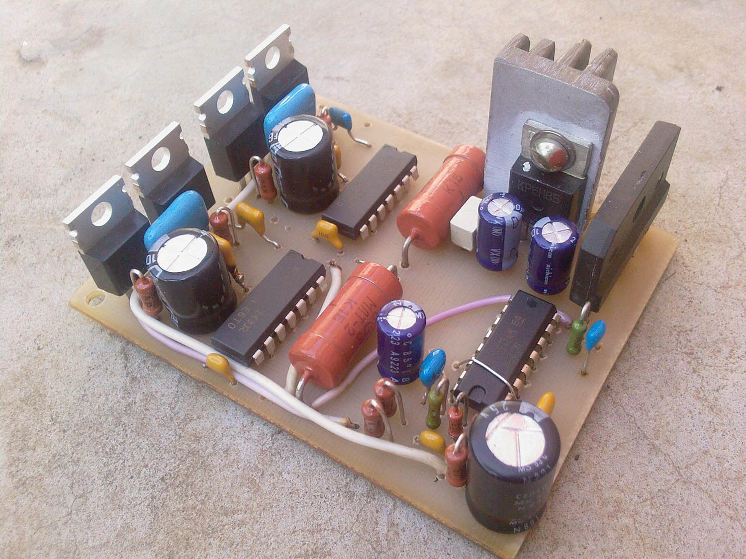

    Цитата Сообщение от ali-ufa Посмотреть сообщение
    где
    выкладываю повторно
ID:	45917   Нажмите на изображение для увеличения.
Название:	Foto tl494.jpg

    Цитата Сообщение от Ku777 Посмотреть сообщение
    ды вот
    и что ноль держит ? нет ли постоянки на выходе?при каком питании?ноль также выставлять?
    ноль стабильный, проблем не замечено

    По умолчанию Re: class-D на TL494 - проблема дрейфа нуля
    максимум гонял на 63 в, больше банок нет, ноль выставлять вообще не нужно, это делает обратная связь
    КАКУЮ МОЩНОСТЬ ПОЛУЧАЛ ПОЛЕВИКИ КАКИЕ?
    полевики IRF540N, мощность точно не скажу тк фильтра на выходе нет, то все прибору врут, точнее не то показывают что хотелось бы но думаю в пределах 150-250вт
    ну можно сказать тему можно считать исчерпанной на все вопросы ответы получили МОЖНО ТОЛЬКО ВНОСИТЬ УЛУЧШЕНИЯ ИЛИ СДЕЛАТЬ ПЕЧАТКУ НА СМД TL494!!
    а почему не получше контроллер? UC3825 например?

    Решил вернуться к данной теме. Никто не пробовал делать не мостовой усилитель на 494? Можно, наверное, просто выкинуть нижний драйвер и его обвязку с полевиками, подать на нижний полевик -пит., и должно работать? При этом нужно отдельное питание драйвера относительно того же -пит. И есть задумка применить транзисторный драйвер вместо имс. Буду благодарен за коментарии
    вот вроде
    а для чего тебе так надо?
    решил до-нельзя упростить этот усил, да в добавок сегодня прогулялся в радиомагазин, глянул на цену единственного там драйвера 2113 (155р.) и ох...ел. Вот такие дела.

    что -то дороговато у нас 80рублей стоит его можно вроде поменять на 2110!http://electronica.bashel.ru/catalog/?cat=103
