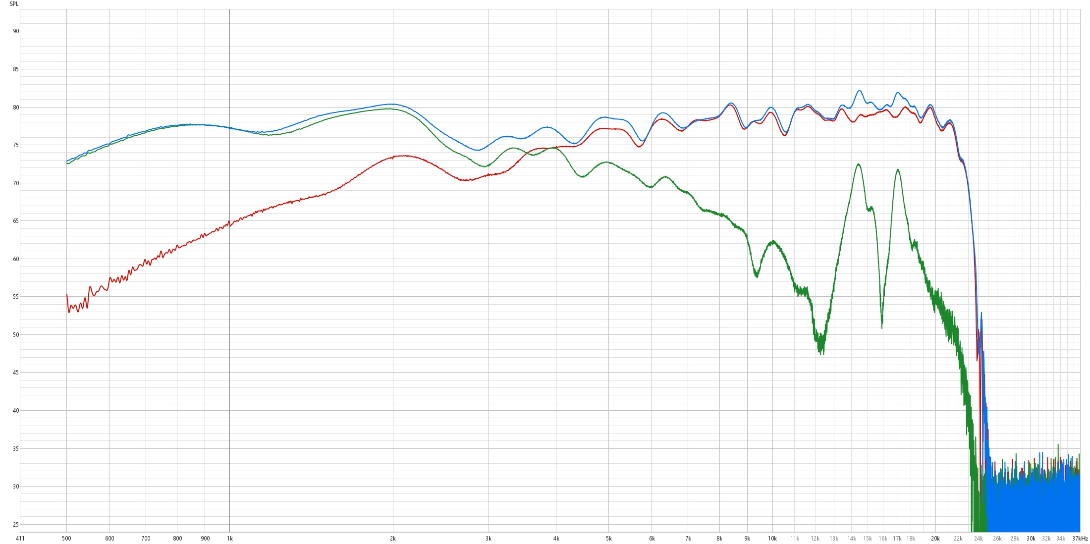

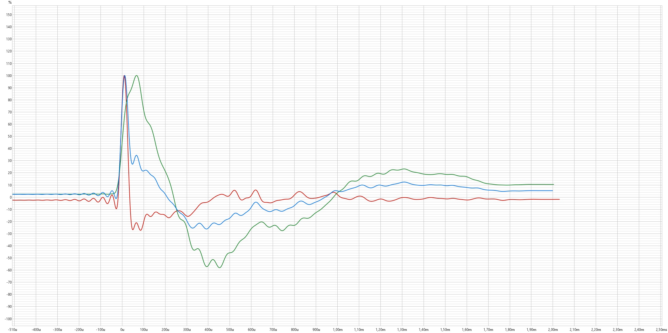

    Я думаю ни для кого не секрет что сводить и измерять я умею и скорее всего это делаю хорошо. Но это справедливо только для "классического" сведения - по фазе и АЧХ.
    Уже много времени ломаю голову и не могу понять как некоторым удаётся свести АС так, чтоб получился "красивый" импульс.
    Без переходов через ноль, хотя бы в диапазоне от 200гц. Типа такого:
    В теории я понимаю что нужно двигать задержками полосы, корректировать АЧХ фильтров для получения такой формы. Но на практике у меня даже близко на что-то адекватное не получается.
    Сам по себе импульс я могу сделать, это не особо пролема. Проблема в том, что при этом АЧХ получается чёрти-какой.
    Кто-нибудь из гуру сведения "по импульсу" может показать мастеркласс ?
    Прикладываю пример измерений двухполоски (без фильтров), хорошие динамики. Heil Beyma на ВЧ и 8" Purify в ЗЯ. Обычными фильтрами сводятся великолепно - ноль проблем, особенно в активе.

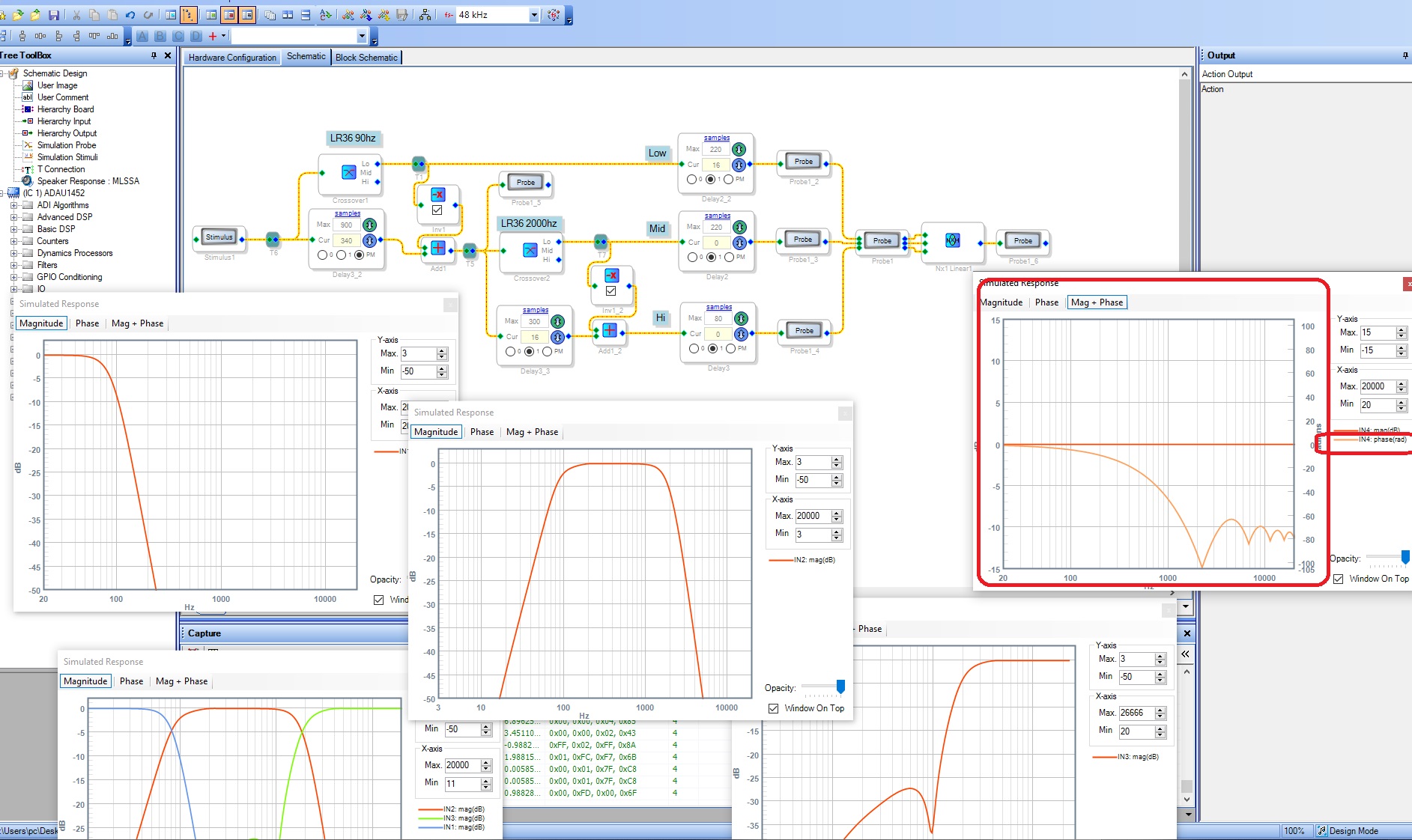

    Обычными фазолинейными FIR фильтрами тоже сводятся, но кто в теме знают что это выглядит вот так:
    Я думаю не надо обьяснять что на отклик на одиночный импульс (от батарейки) это никак не похоже по причине того что с какого-то перепугу математика решила что перед щелчком должен быть набегающий фронт от НЧ. Понятно что в природе такого быть не может и не должно.
    Поэтому смотрю как у некоторых получается свести чтоб степреспонс был похож на тот, что в первой картинике и НЕ-ПО-НИ-МА-Ю как это можно сделать
    Кто-нибудь может по моим измерениям в симуляторе "собрать" фильтр чтоб я смог попробовать повторить у себя для того чтоб понять где я делаю не так ?
    Активный, пассивный, с FIR фильрами... - без разнцы. Допустим у меня есть все возможности (они на самом деле есть).

    Смысл фира - нарезать полосы АС с требуемой акустической АЧХ и нулевой акустической ФЧХ (как по полосам, так и суммарной). Что средствами ИИР недостижимо в принципе.
    Я писал ранее в этой теме что именно средствами IIR и добиваюсь нулевой акустической ФЧХ, после этого стандартным кроссовером можно сшить полосы и снова сделать нулевую АЧХ. С учётом того что НЧ фильтр Бесселя (например 4 ого порядка) можно условно принять за линию задержки, то его распремлять не нужно. (Есть небольшой закрут фазы на краю совместной зоны работы излучателей порядка 23 градусов и если сильно хочется можно поправить до 12-13 одним IR)В общем распремляется только ВЧ часть, но по-потеть придется. Количество IIR на голову может быть от 4 (если повезёт с головкой) и до 10. Но по ресурсам это всё равно меньше чем 512 тапок. Но есть другая проблема - возле частоты Найквиста у RBJ биквадов схлапывается фаза и линеаризовать в этой области тот ещё квест. В большинстве случаев недостижим. Но и это не особо проблема и легко обходится.

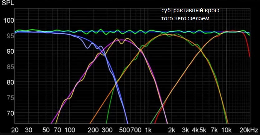

    Цитата Сообщение от Kiraso Посмотреть сообщение
    Так это классический субтрактивный фильтр
    Вложение 468146
    Люди добрые помогите понять и разобраться, сил нет как хочется опробовать субтрактивный кроссовер, дабы оценить своими ушами всю прелесть идеального степа ровной фазы и ачх, сделал в сигме проект вроде бы как по канону все, но на выходе когда происходит сумма всех полос с фазой творится не ладное, что я сделал не так и где ошибся? опять же я смотрю на результат пока что только в самой сигме, на руки adau приедет через месяц там и в железе опробую все этом с замерами, хочется получить или хотя бы приблизится к тому что будет ниже на скринах, свой степ на данный момент тоже приложу но там далеко от идеала мягко говоря, еще когда узнал за rePhase читал на форуме разработчика что не стоит делать из firа кроссоверы, в чем там была конкретно проблема уже не вспомню, но смысл был такой что надо делать iir фильтры и их уже править firами но не иначе, повторю это я читал на форуме разработчика rePhase.Нажмите на изображение для увеличения.

    Нашел интересную инфу и ответ на свой вопрос с пред поста, почему в сигме у меня ломает фазу, если коротко эта сигма не умеет адекватно такое показывать, позже опробую в железе, мб кому будет полезно\интересно.
    https://www.diyaudio.com/community/t...5/post-7489734
    https://www.diyaudio.com/community/t...5/post-7497200
