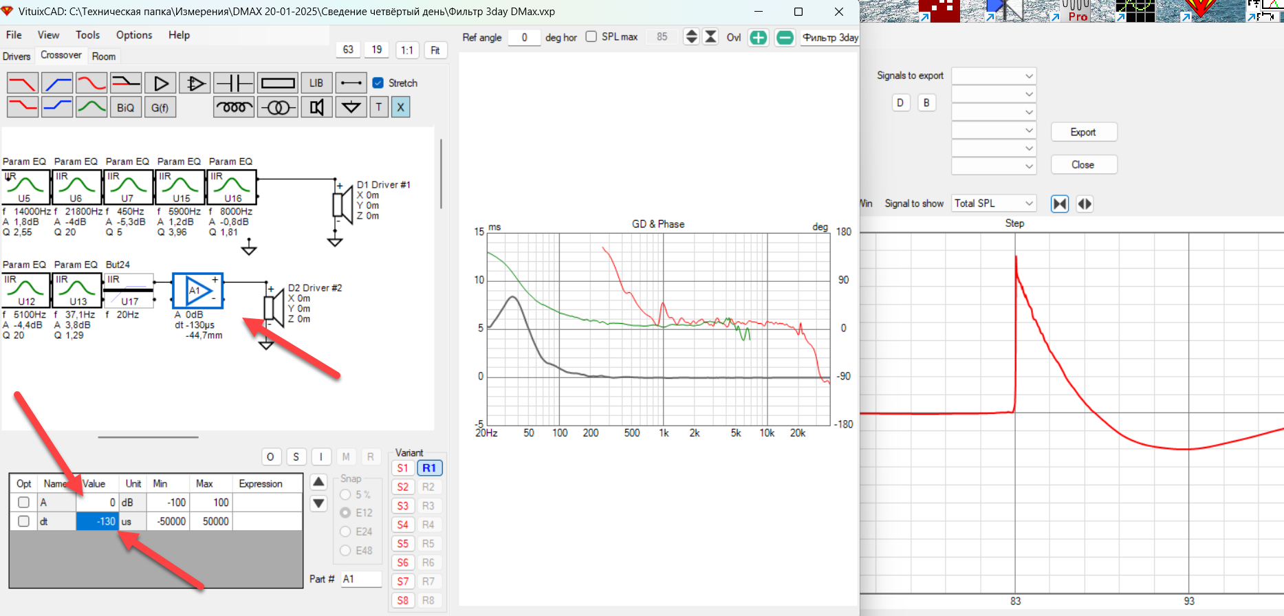

    Я думаю ни для кого не секрет что сводить и измерять я умею и скорее всего это делаю хорошо. Но это справедливо только для "классического" сведения - по фазе и АЧХ.
    Уже много времени ломаю голову и не могу понять как некоторым удаётся свести АС так, чтоб получился "красивый" импульс.
    Без переходов через ноль, хотя бы в диапазоне от 200гц. Типа такого:
    В теории я понимаю что нужно двигать задержками полосы, корректировать АЧХ фильтров для получения такой формы. Но на практике у меня даже близко на что-то адекватное не получается.
    Сам по себе импульс я могу сделать, это не особо пролема. Проблема в том, что при этом АЧХ получается чёрти-какой.
    Кто-нибудь из гуру сведения "по импульсу" может показать мастеркласс ?
    Прикладываю пример измерений двухполоски (без фильтров), хорошие динамики. Heil Beyma на ВЧ и 8" Purify в ЗЯ. Обычными фильтрами сводятся великолепно - ноль проблем, особенно в активе.
    Обычными фазолинейными FIR фильтрами тоже сводятся, но кто в теме знают что это выглядит вот так:
    Я думаю не надо обьяснять что на отклик на одиночный импульс (от батарейки) это никак не похоже по причине того что с какого-то перепугу математика решила что перед щелчком должен быть набегающий фронт от НЧ. Понятно что в природе такого быть не может и не должно.
    Поэтому смотрю как у некоторых получается свести чтоб степреспонс был похож на тот, что в первой картинике и НЕ-ПО-НИ-МА-Ю как это можно сделать
    Кто-нибудь может по моим измерениям в симуляторе "собрать" фильтр чтоб я смог попробовать повторить у себя для того чтоб понять где я делаю не так ?
    Активный, пассивный, с FIR фильрами... - без разнцы. Допустим у меня есть все возможности (они на самом деле есть).

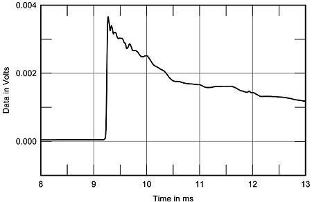

    Данлеви делал времякогерентные АС, у которых был хороший импульс и АЧХ приличная
    Dunlavy SC-IV гапример:
    https://www.stereophile.com/content/...r-measurements
    если не открывается, картинки оттуда:
    на выпирающий фазоинвертор не нужно обращать внимвние - это Аткинсон меряет неправильно.

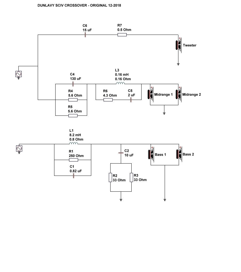

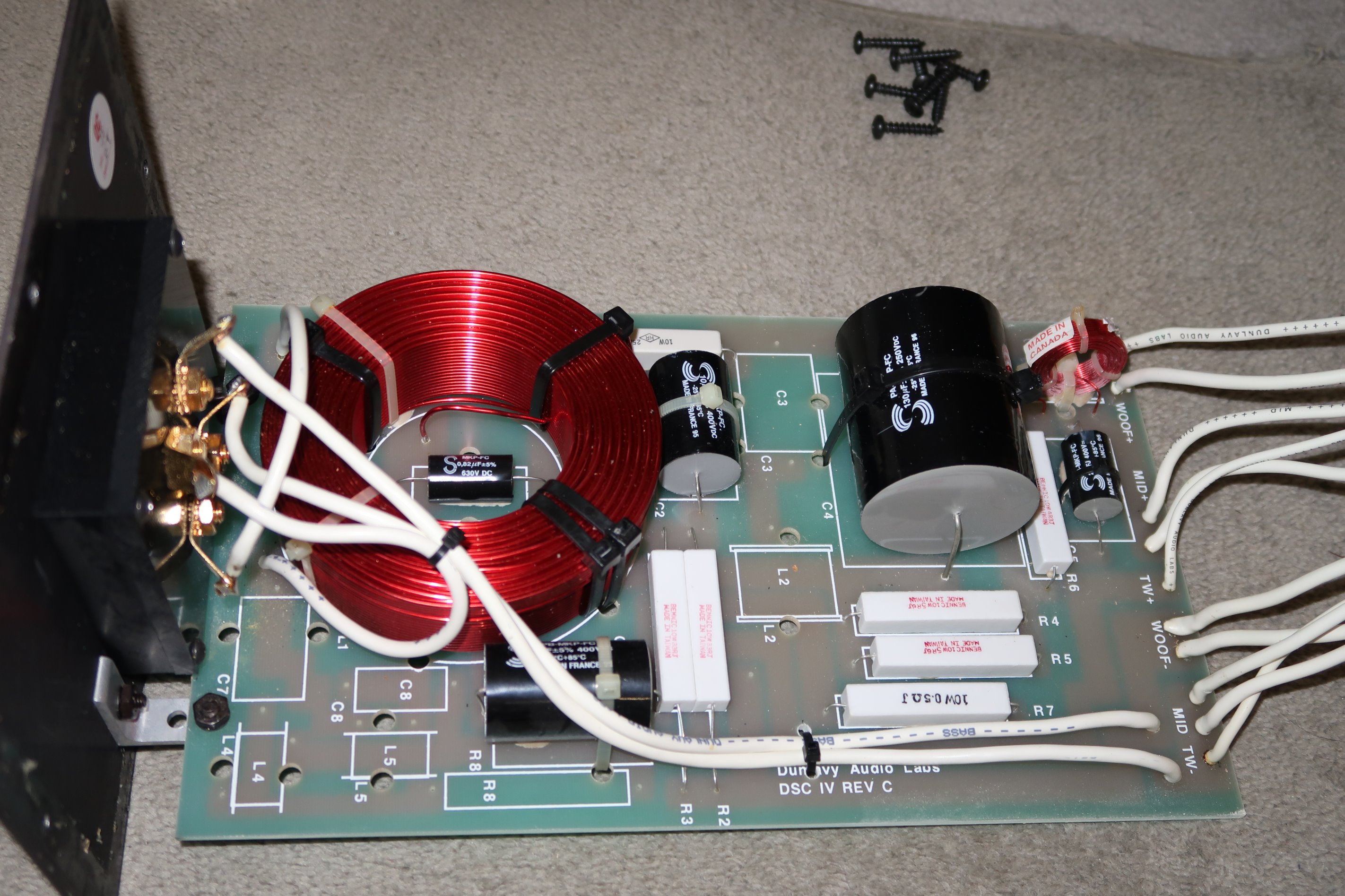

    На DiyAudio.com кто-то поделился схемой их кроссовера:
Название:	Dunlavy SC IV.jpg
ID:	467859   Нажмите на изображение для увеличения.

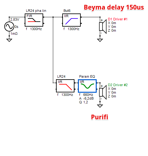

    Не гуру, только учусь, получилось вот так, думаю переход через ноль дает левый спад НЧ в ЗЯ. Это недостаточно хороший степреспонс?

    По умолчанию Re: Сведение АС "по импульсу" (Вопросы-ответы)
    да, это с вашими динамиками, я сшивал на 1300 Гц которые выбрал от фонаря, попробуйте применить мой подход к своей частоте раздела.
    1) в витуикскад я задал таргет кривые для каждого драйвера LR24, подобрал ИИР лоупасс и хайпасс под таргет.
    2) добавил ИИР параметрик на НЧ, динамики очень ровные поэтому всего один. С этой задачей классно справляется эквалайзер в REW, но для этого результата хватило вручную подобрать.
    3) поиграл с задержкой ВЧ, в первую очередь контроль по АФЧХ затем проверка по импульсу чтобы привести импульс каждого драйвера поближе друг к друг. Хотя если задержка изначально выше чем период на частоте раздела, это надо делать в первую очередь
    4) Опционально. Если плохо сходятся фазы, использовать оллпассы чтобы для сшиваемых драйверов совпадали графики ГВЗ
    5) Финал, на вход ФИР фильтр в виде инвертированного оллпасса 2го порядка на частоте раздела
Название:	Windows 10 x64 2025-02-08 15-21-14.png
    Это практически идентично подходу из в статьи Grimm audio speakers, про их систему LS1, думаю статью не составит труда найти, но если нет, то маякните

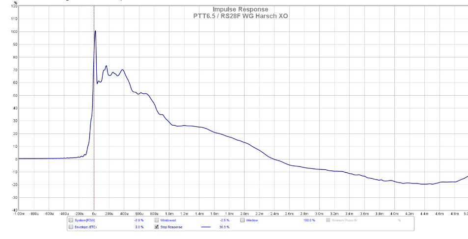

    ---------- Сообщение добавлено 18:08 ---------- Предыдущее сообщение было 17:31 ----------
    Вот такая на скорую руку сшивка на 2500, коррекцию надо оптимизовать, думаю шельф на ВЧ лучше заменить другими средствами

    Цитата Сообщение от Hylics Посмотреть сообщение
    Сведение по фазе и по импульсу дает слегка отличающиеся задержки, но такое сведение по импульсу не гарантирует что сам импульс или степреспонс будут красивыми
    Да не гарантируют но с появлением "алижмент тул" жить стало веселее
    На картинке общий степ для двух дву полосных топов (вернее топиков) и двух сабиков вместе прослушивания в маленькой комнате с прибл. 2.5м
Название:	Снимок экрана 2025-02-09 002816.png
ID:	467907 "мопед не мой" я лишь свёл части в алижмент тул, в прочем хозяин сделал не многим хуже
    Естественно все параметры задержек внесутся в ДСП и "симулированное зелёное" станет реальным измеренным красным Нажмите на изображение для увеличения.
Название:	Снимок экрана 2025-02-09 003236.png
    Ранее такое я мог делать в Хольм импульс теперь в РЭВ.
    По фазе в маленькой комнатушке сводить имхо не вариант, так как фаза там чего угодно но не разнесённых в пространстве кабинетов.

    Более лучший степ получается когда фаза в области НЧ(до 150гЦ) находится под определенным углом по отношению к фазе остального сигнала.... Отсутствует нижний набегающий выброс перед импульсом...

    Я видимо опять чего-то не понял.
    Чем эта методика определения задержки (это ведь определение задержки ?)
    Отличается от простого и удобного её изменения вручную в симуляторе ?
    Есть как минимум два варианта.
    Есть аналогичное в других симуляторах.
    Поэтому у них пищалки часто горели. ВЧ динамик был Сканспик какой-то и на нем емкость 15мкФ практически напрямую.
