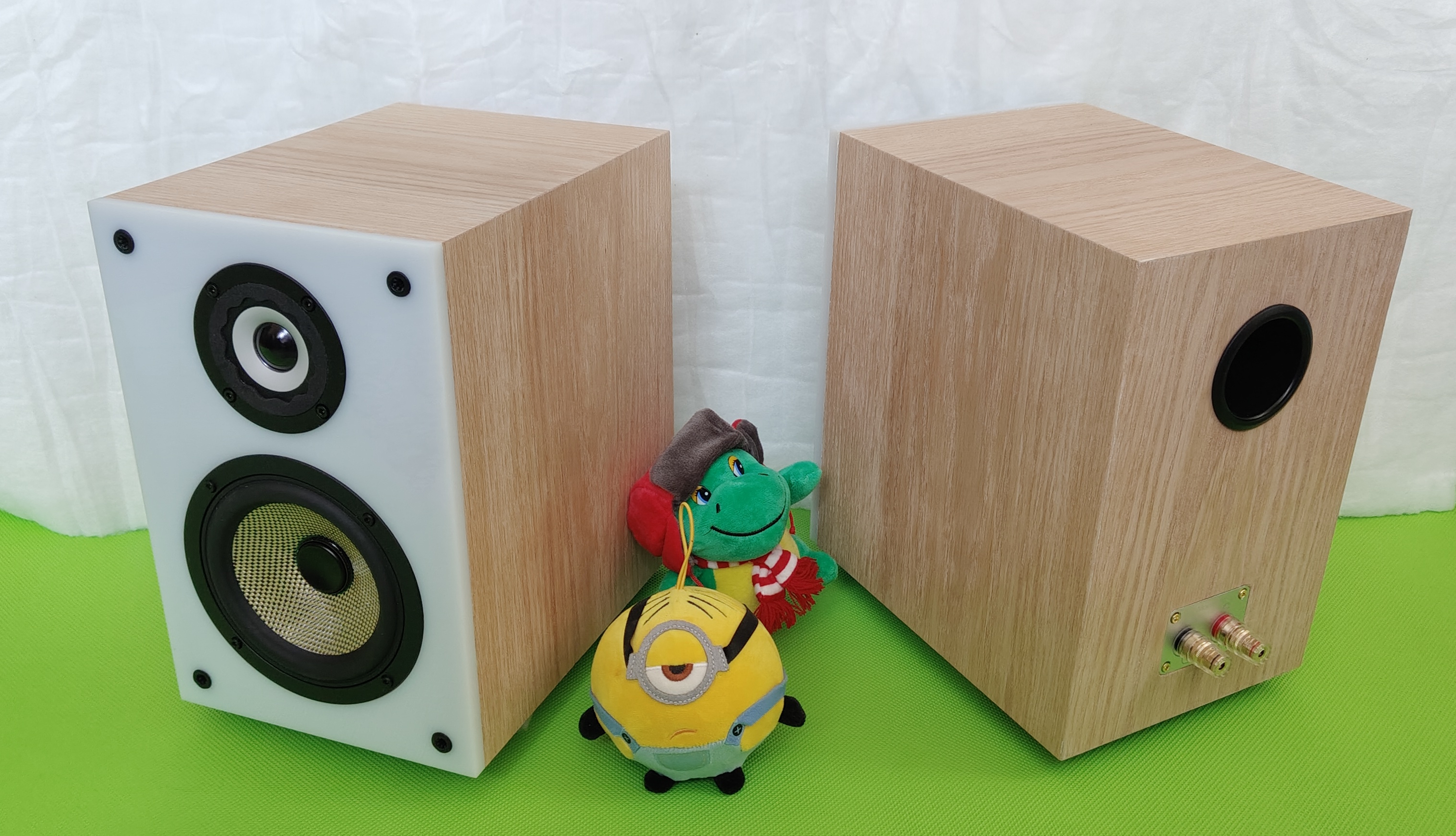

    Итог трезвых Новогодних Праздников:
    Фанера 21 мм, Молочный Поликарбонат 10 мм, шпон Дуб 0.6 мм. Масло белое и Воск.
    Размеры: (В*Ш*Глубина) 300*200*275 мм
    Вес каждой 9.2 Кг.
    НЧ/СЧ Wavecor WF152BD09
    ВЧ Wavecor TW045WA01
    Этот проект украден у lautsprechershop.de но мной была изменена внешность, потому как в Аудиомании динамики только с круглой корзиной
    В оригинале же это NEO Kyma. Обзор на неё есть в журнале hifitest.de
    Звук нереально хорош и в этом заслуга низко играющего ВЧ (коаксиального СЧ/ВЧ?).

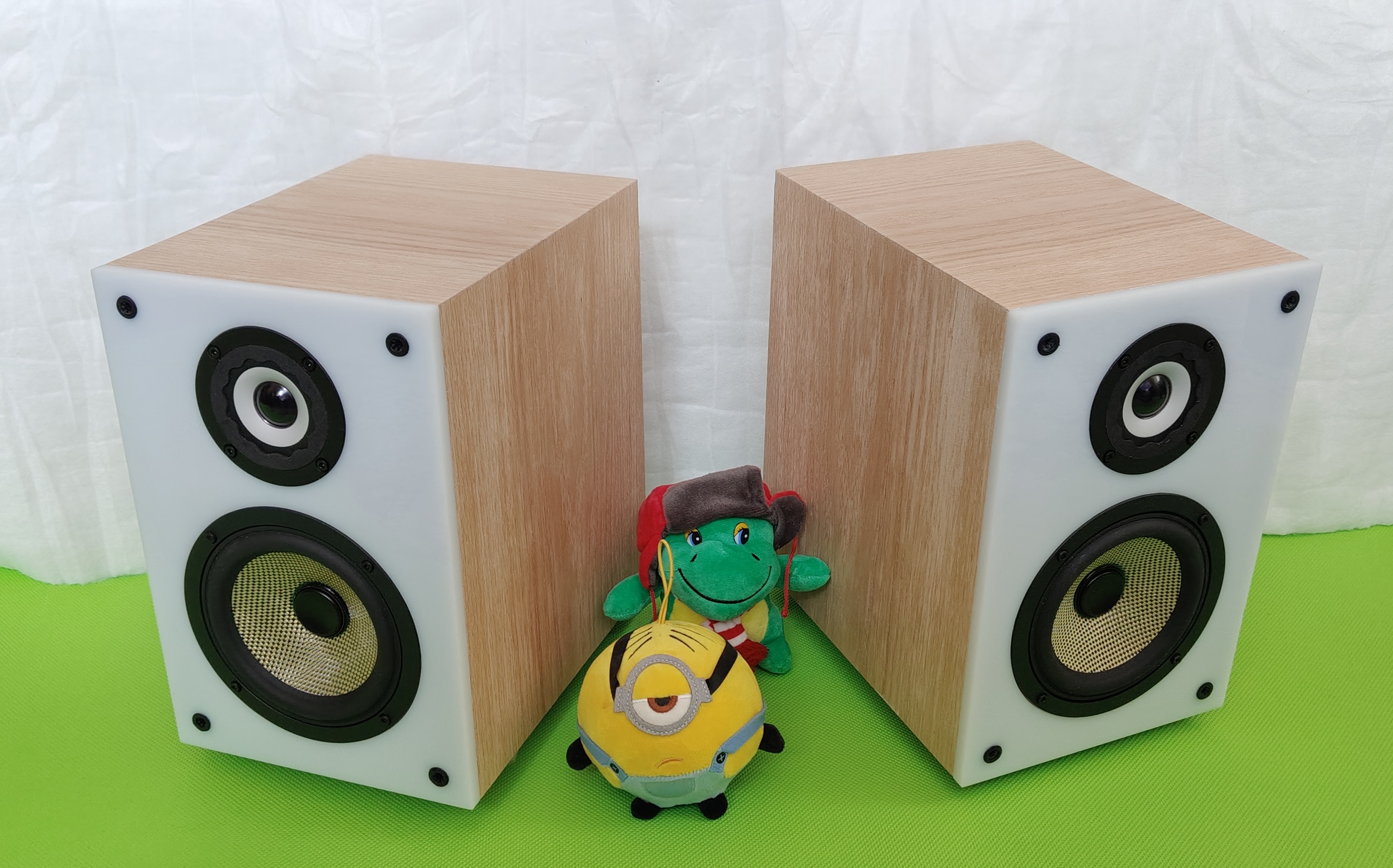

    Фанеровка шпоном Дуба по всем граням.

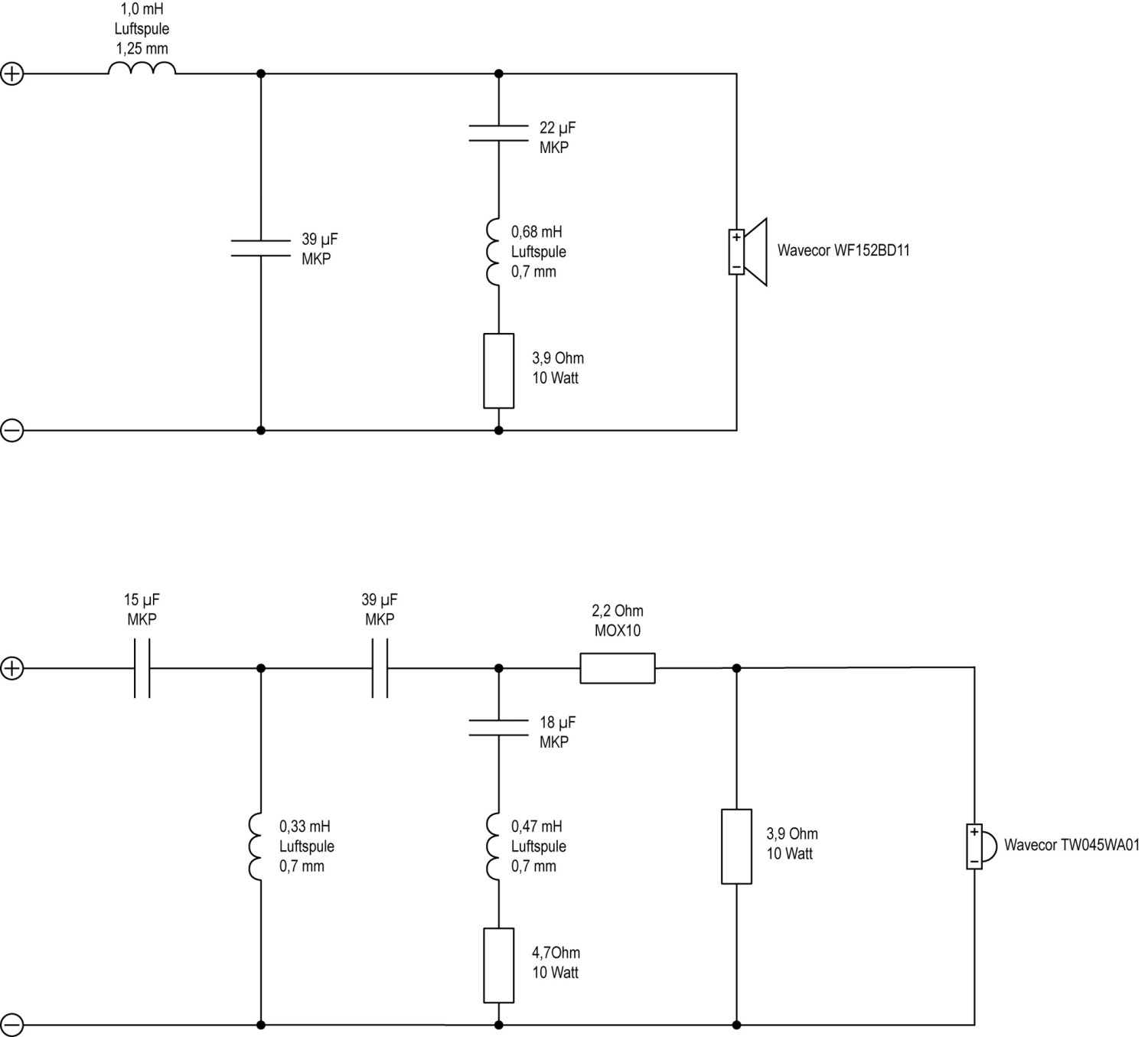

    Схема от немецких товарищей:

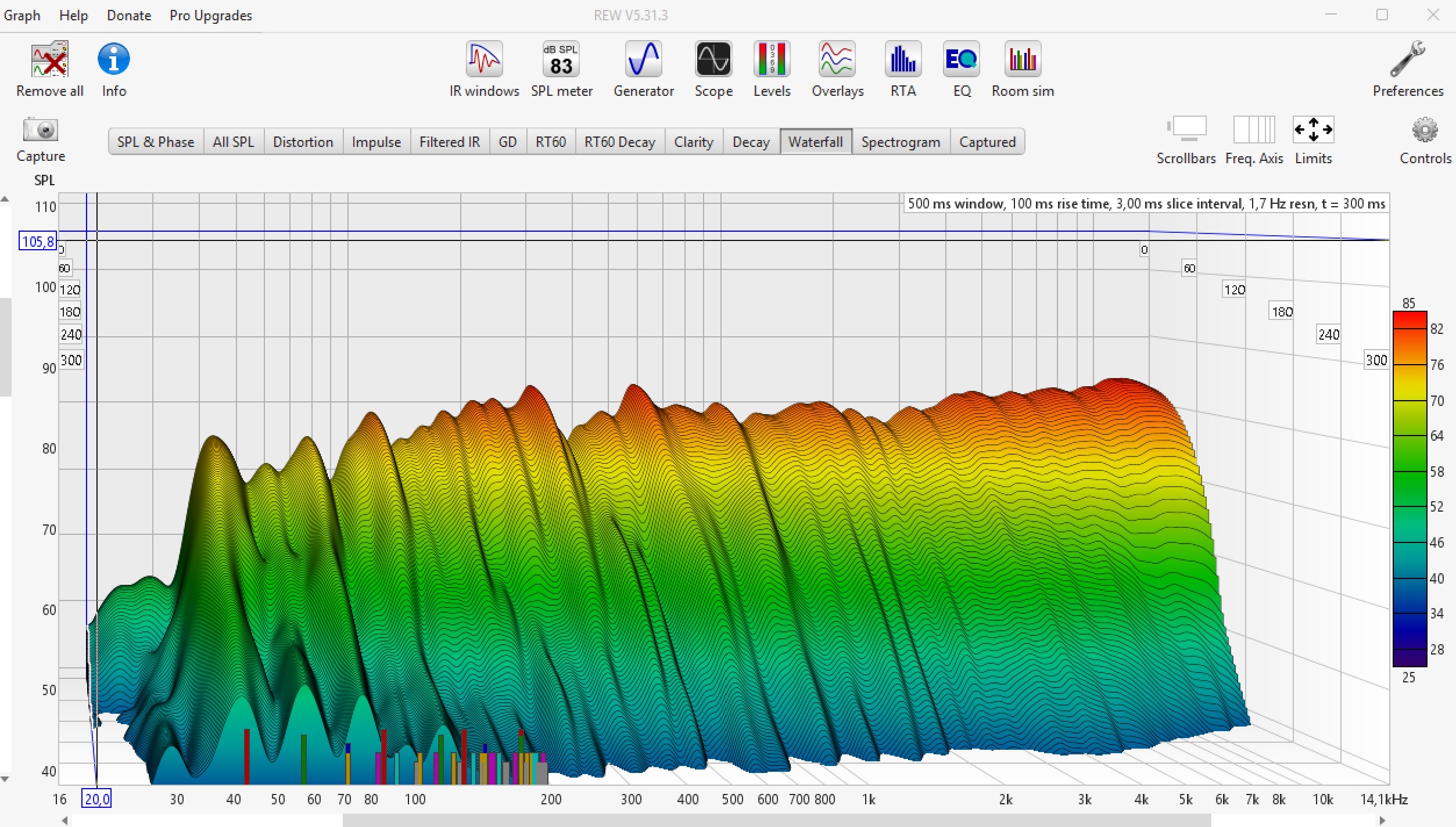

    "Водопад":

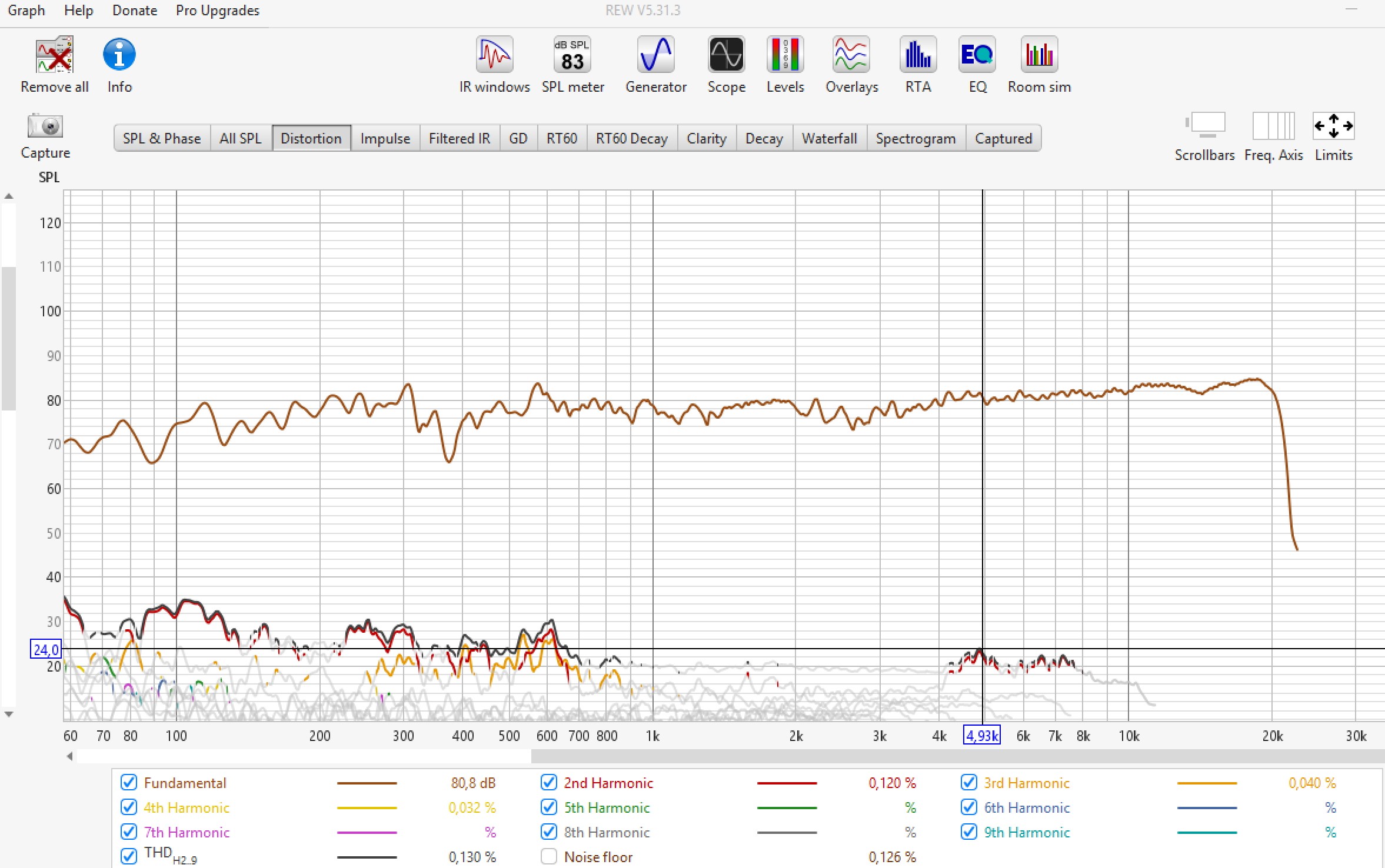

    Гармоники:
    Видно что мои замеры АЧХ показывают сильное отклонение от картинки из журнала hifitest.de
    Возможно виноват корпус или комната и вещи вокруг?
    Хотя ... играют хорошо и ладно

    Импеданс не измеряли ?
    Чисто по номиналам на ВЧ выглядит странно.

    На ВЧ, надо подъем в 4 дБ все таки притопить... Выглядят красиво!
    выглядит как некалиброванный wm-61
    ---------- Сообщение добавлено 07:00 ---------- Предыдущее сообщение было 06:59 ----------
    Юрий Волгоград, Что за микрофон?
    Частый гость Аватар для ValentinLuk
    23.10.2010
    142
    По умолчанию Re: Полочники на динамиках Wavecor (проект NEO Kyma в иной одёжке)
    Мой микрофон, извлечённый из радиотелефона Панасоник, на измерениях BC25SG15-04, рисовал подобную АЧХ . На 30 градусов АЧХ ложилась в полочку, но был явный эффект солирования ВЧ сигнала. "Придушил" резистор 3ом: АЧХ на оси легла в полочку, на 30 - соответственно провалилась.
