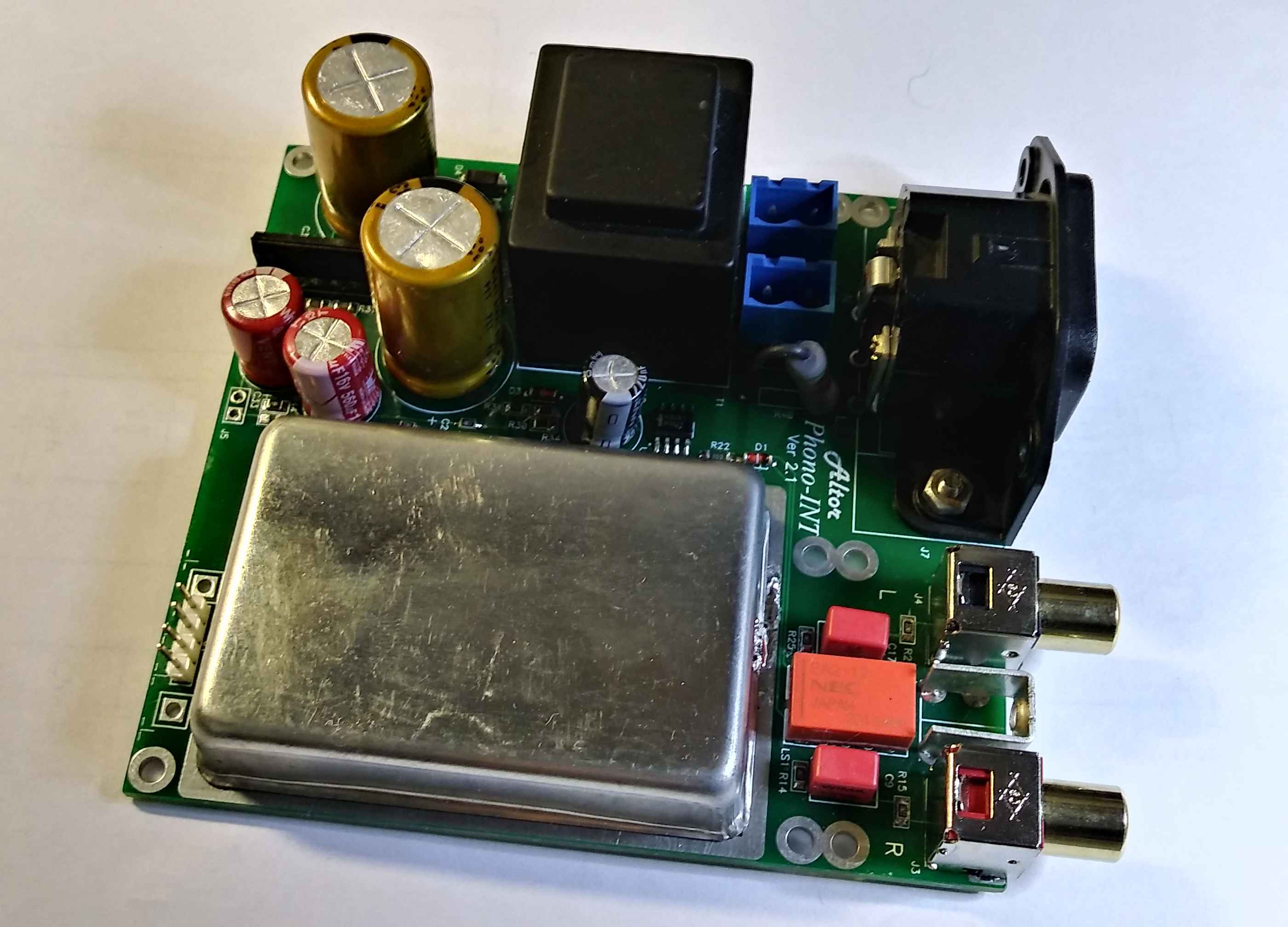

    Ну ты сам перечислил, и это только детальки,
    Ну и?
    а еще платку делать, все это спаять.
    В трухольном варианте, это все (в смысле БП) паяется максимум за полчаса на перфорашке.

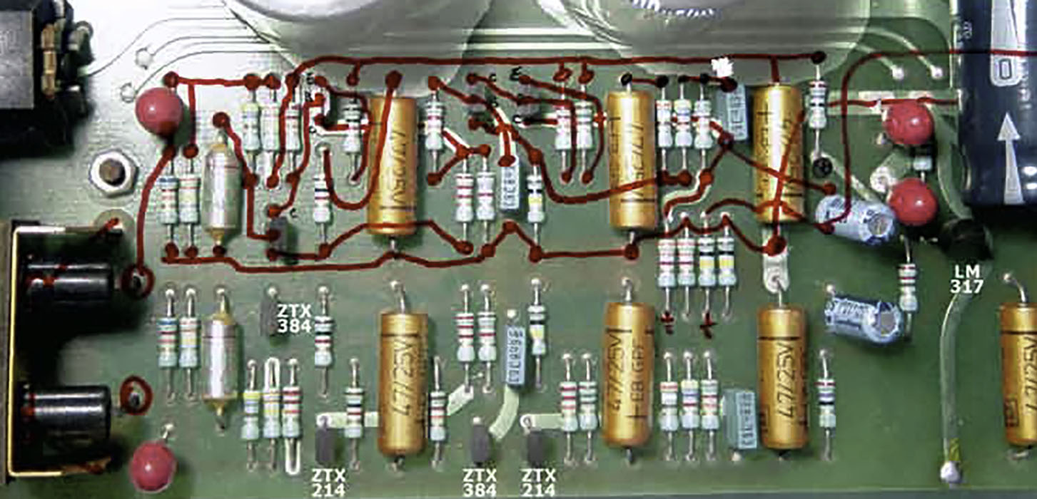

  17. #136
    Частый гость Аватар для Pool
    04.05.2020
    Jena
    259
    По умолчанию Re: ПИТАНИЕ ФОНОКОРРЕКТОРА
    .. поставить стабы и забыть.
    У меня вот не получается поставить стабы и забыть, потому прошу помощи, может у кого был похожий опыт. Я ранее писал про эксперименты с аккумуляторами и что это было гораздо круче чем сетевой БП. Но БП иметь тоже хочется, но переплюнуть аккумы не получается. Теперь подробнее
    Изначально корректор - китайский клон известного фирменного, схему приведу ниже. У него внутри стаб на LM317 на 17В и в комплекте внешний импульсник на 24В. Играл хорошо. Запитали от аккумуляторов и звук не узнать, все стало на голову лучше - разборчивость, динамика, сцена... Сделал быстро внешний бп на 7812, гораздо лучше, но до аккумуляторов далеко. Позже заменили внутренний стабилизатор в корректоре на стаб на базе TPS7A49, качество еще существенно подросло и сильнее стала слышна разница во внешних БП. Пробовал с разными трансформаторами, пока лучший результат на 60Вт торе. Влияние внешнего БП такое, что слышно разницу между проводами - пробовал тонким многожильным подключать аккумуляторы - весь кайф пропал, вернул моножилу 0.8мм, стало отлично. Пока лучший внешний вариант это со стабилизатором который я делал для усилителя (схему приведу ниже). Я понимаю что аккумуляторы это отличный источник, они очень мощные и имеют очень низкий уровень шумов, но корректор потребляет 12мА и внутри него свой стаб... Тембрально с последняя версия БП корректор играет отлично, но пока не сравнишь с аккумуляторами. Часто на БП две ноты на рояле звучат с одинаковой громкостью, а с аккумуляторами слышно что вторая слабее, В быстрых пассажах на рояле с аккумуляторами лучше слышны отдельные ноты. Сцена с аккумуляторами ближе и шире, как будто ты из центра зала пересел в первые ряды. Музыка - классическая.
    Может подскажете готовые стабилизаторы, например с Али, которые по вашему мнению могут улучшить ситуацию и приблизить звучание с БП к звучанию с аккумуляторами, или возможно на внешнем БП нужен параллельный стаб и есть несложная схема? Заранее благодарен за любые идеи.

  18. #137
    38,922
    Наверное провода "не той системы"(с)БСП.
    Это точно не ко мне, Али это для винтикоа-гаечек, а не электроники/радиодеталей.
    Выкинуть этот говнокорректор и найти нормальный.
  19. #138
    12.09.2008
    Калуга
    3,148
    Ну, основное:
    Топология (схемотехника) этого корректора подразумевает, что питание Вы будете слышать очень хорошо. Тут Ваш слух не ошибается. Вернее даже не так: оно сделано так, что степень влияния питания очень высока.
    Если Вам не хочется менять эту древность (хоть и именитую в определенных кругах), оставьте АКБ, а в то время, когда не слушаете, обеспечьте им зарядку. Плохого в этом ничего нет, имхо.

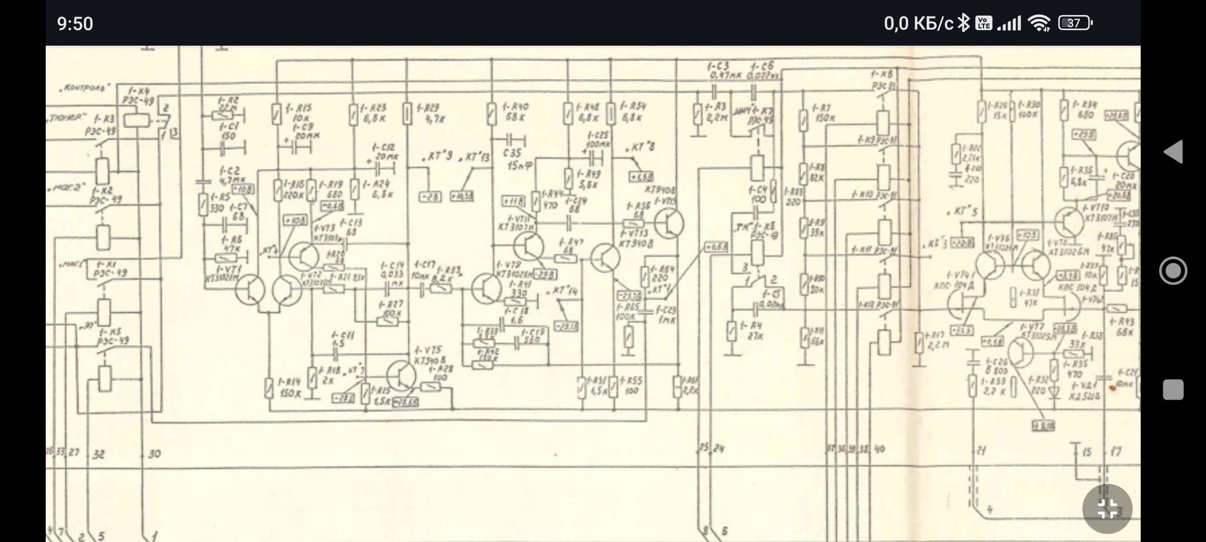

  20. #139
    18.06.2012
    г. Обнинск
    2,232
    Serge_L, Сергей, а есть ли какие, врождённые недостатки у предусилителя-корректора в Орбите УП 002 Стерео?Нажмите на изображение для увеличения.
    Питание 30В. По звучанию довольно привлекателен, имею орбитовский пред, но у меня практически отсутствует опыт общения с корректорами, может от даташитного корректора на LME49860, уже словлю вау-эффект или от Никитинского...
    С уважением, Андрей.
  21. #140
    12.09.2008
    Калуга
    3,148
    aganext, Андрей, а я не скажу)
    Не слышал!
    Схемотехника - уже совсем иной уровень, именно масс-продукт без опоры на какие-то эксклюзивные транзисторы и другие детальки!
    Никитинский, кстати, (да и все никитинские) тоже «радиолюбительские» с подбором и настройкой!
    Но те интересные очень!
    А тот выше ну, блин, Томь 303 и Электроника 324 в одном флаконе!)
