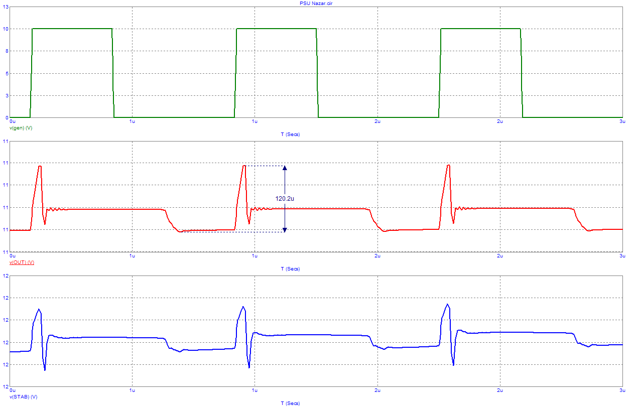

    Привет, Игорь.
    Я промоделировал эту схему, вот результаты в виде картинок.
    Приложил и файл .cir
    В общем-то весьма неплохой результат подавления помехи, я полагаю.
    Чтобы выйти на графики, надо поставить анализ из последнего (не с нуля), и многократно нажимать F2. (Может кто не знает )
Название:	PSU Nazar cir1.PNG
ID:	71485   Нажмите на изображение для увеличения.
Название:	PSU Nazar cir2.PNG
ID:	71486   Нажмите на изображение для увеличения.
Название:	PSU Nazar graf.PNG

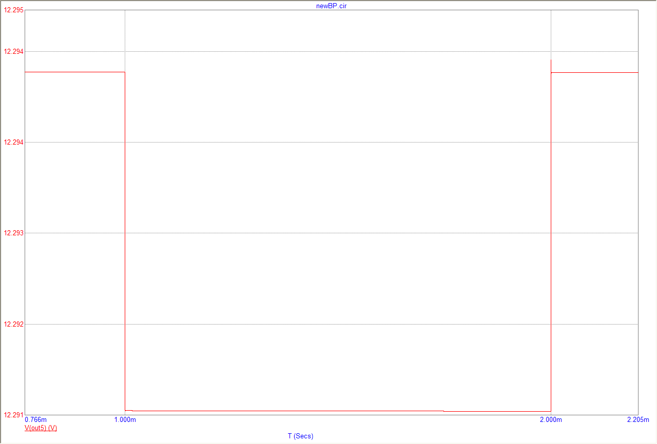

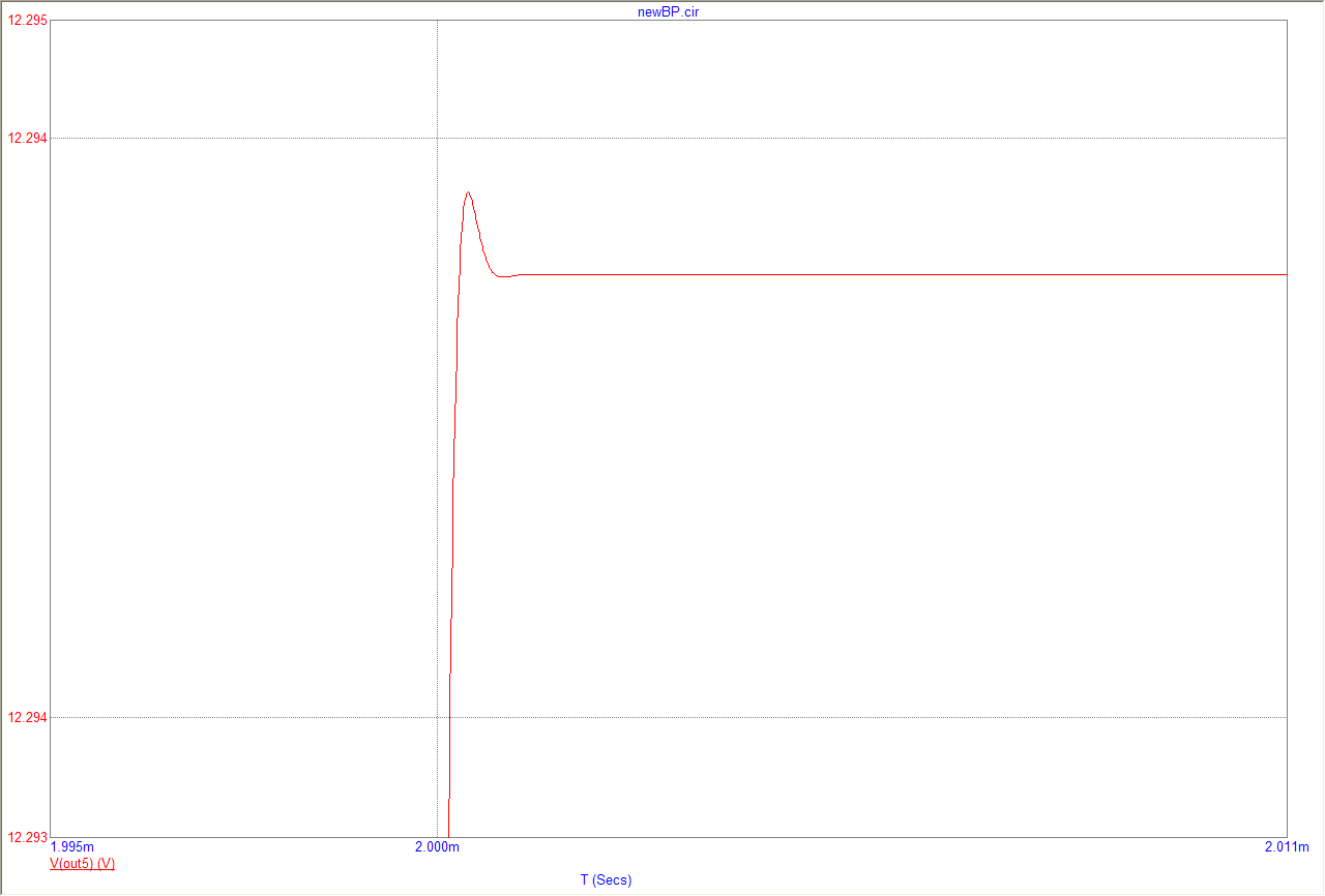

    приложил картинки моделирования, R60 нагрузка потребляющая 20ма, R59 импульсная нагрузка дельта17ма, ключ идеальный, с реальными длительностями фронтов имп. нагрузки даже того небольшого выброса не будет
ID:	71492   Нажмите на изображение для увеличения.
ID:	71493   Нажмите на изображение для увеличения.
    Я полагаю, что нефиг изобретать велосипипед.
    Одна АД815 легко обеспечит два канала питания в широком диапазоне частот и током под ампер.

    Привет, Игорь.
    Привет!
    И что, картинки такие же, как с конденсатором 40000мкФ?

    Это невозможно, поскльку конденсатор является накопителем энергии, а твоя схема - это просто транзисторный аналог стабилитрона.
    (По той же причине "электронный дроссель" в источниках питания не может полноценно заменить настоящий дроссель).
    Цитата Сообщение от nazar Посмотреть сообщение
    активные элементы прекрасно линеаризуются, а вот нелинейные элетролитические конденсаторы никак не исправить
    Тогда будь последовательным и разработай "электронный конденсатор" на ОУ. (запас по усилению намного больше и линеаризовать его можно лучшее )

    моделирование не корректное, слишком малый ток через Q2
    С увеличением тока лучше не станет.
    нет на віходе 0,5-1мкф
    Специально моделировал в чистом виде. Понятно что емкость сгладит.
    Насчет емкости на входе adj - она видимо уберет звон, но лишь частично.
    В общем это надо не моделировать, а макетировать, моделирование показывает что смысл есть.
