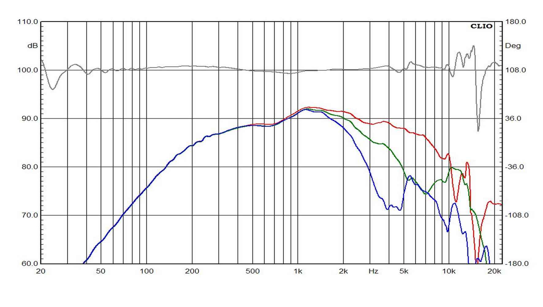

    Уточнение. ДН СЧ в корпусе 0 и 30 гр, начинает меняться с 5.5кГц.
    В БЭ прямо с 1.2кГц.
    Как бы АО помогло, рупорочки всякия.
    Поэтому пока ФНЧ 1-й со спадом от 5кГц на СЧ в проекте.

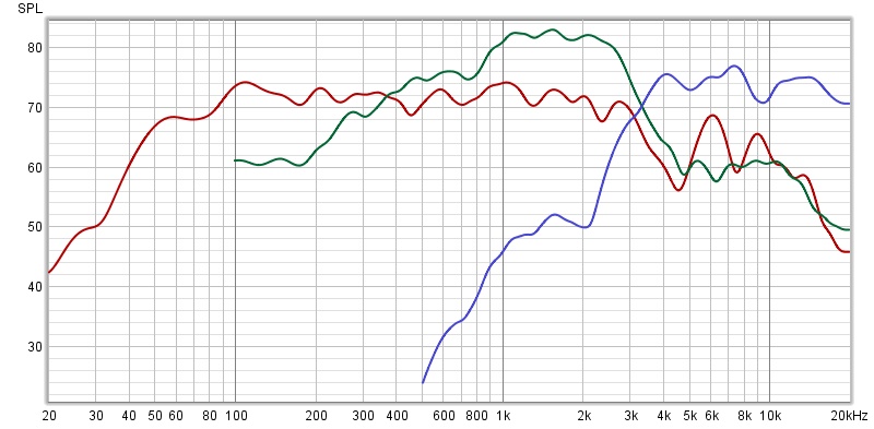

    SPL на 2.83В без фильтров

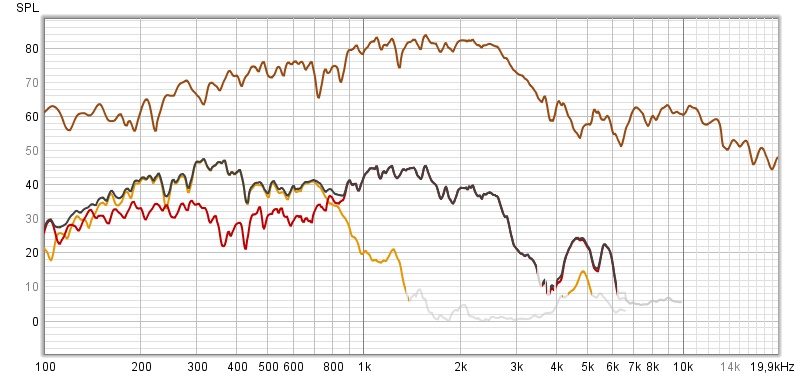

    THD RS150-4

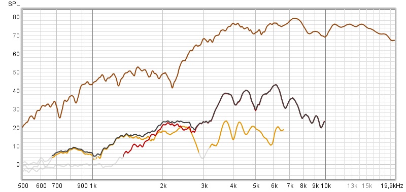

    THD AMT Mini-8
    И первый голос
    НЧ во всю полосу.
    СЧ 15мкф+3.9ом
    ВЧ 2мкф
    Последний раз редактировалось Vinni; 19.11.2023 в 22:38.
