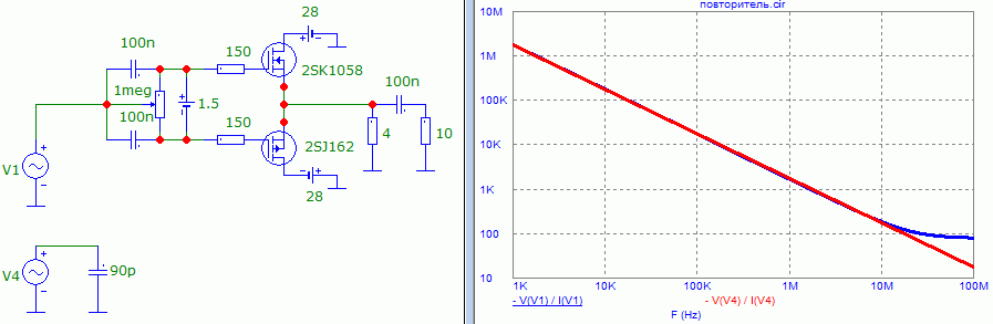

    Вы не на ту емкость смотрите. Нас интересует в основном с-з.
    к сожалению в даташите написано "входная ёмкость" без дополнительных подробностей.
    Но симуляция выходного каскада и правда показывает небольшую входную ёмкость порядка 90 пФ.
  13. #132
    20.05.2010
    4,616
    По умолчанию Re: Усилитель Фермер Аудио (или очень простые 35 Вт)
    Входная емкость завязана на крутизну, если не ошибаюсь, смотреть влом, а на память уже не помню, так что не все так плохо, коллега.

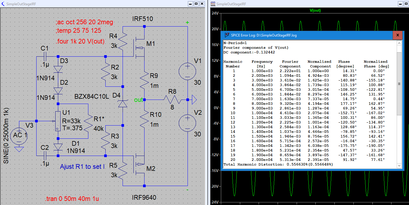

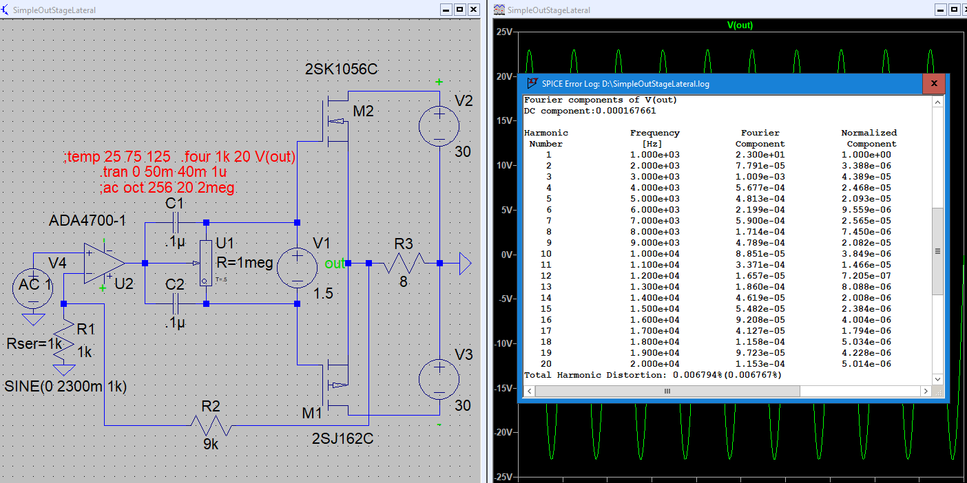

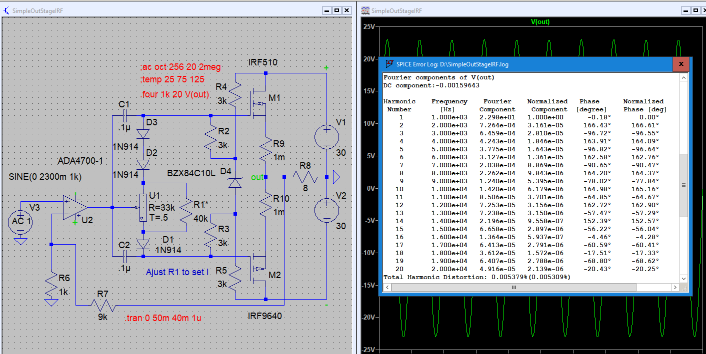

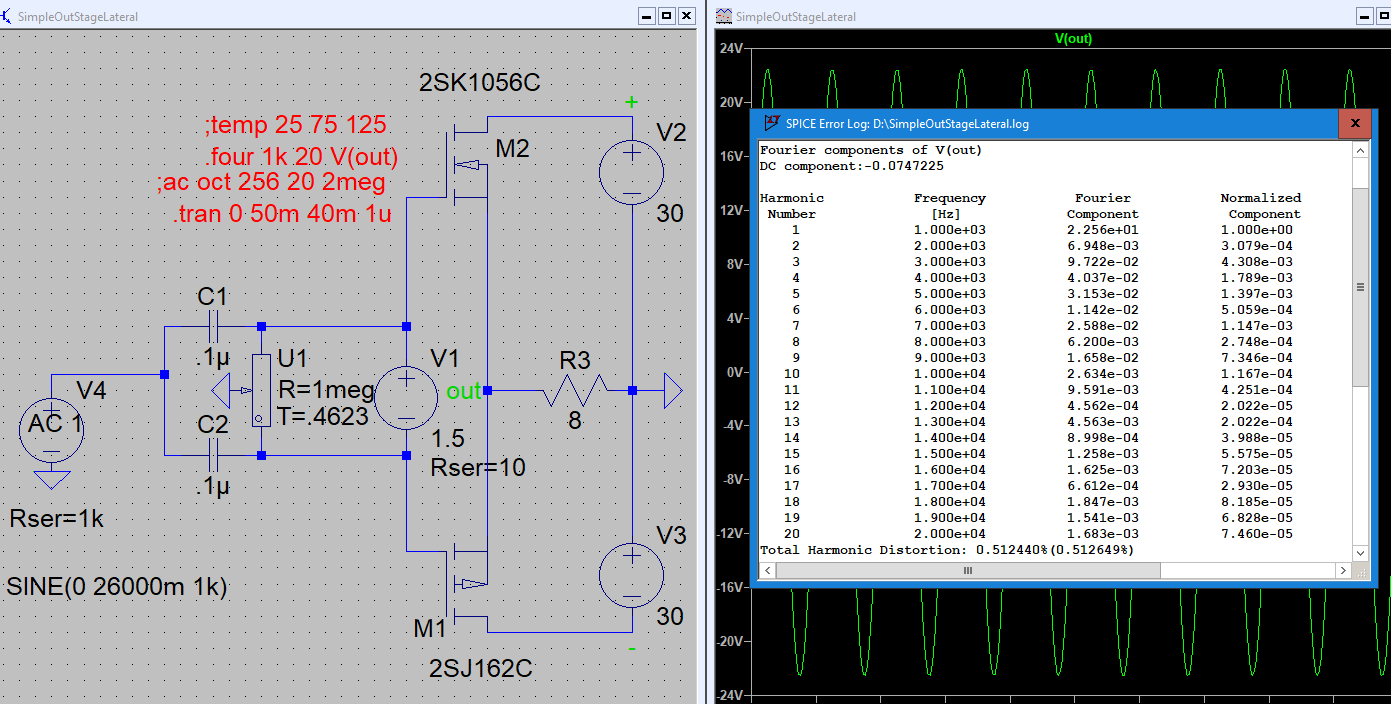

    3,607
    Хотя измерения автор мог бы выложить.
    Чем же их измерить на таком то уровне?
    Остается поверить симулятору .
    Схема подкупает своей простотой. Вот только латералы и высоковольтный ОУ. ИМХО, не совсем для "сельской местности"
    Не нравится то, что в симуляторе хвост гармоник очень длинный и практически не спадающий. Нехороший такой спектр.
    И практически независимый от выходной мощности.
    Это с ОУ.
    Без ОУ там беда. Искажения 0,5% и тоже длинный хвост гармоник.
    И, как ни странно, IRF-ы чуть предпочтительней по хвосту гармоник.
    Четыре симуляции: 1. Латералы с батарейкой и ОУ; 2. Та же топология на IRF без батарейки и с термокомпенсацией.
    3 и 4 соответственно повторители без ОУ.
ID:	335063   Нажмите на изображение для увеличения.
ID:	335067   Нажмите на изображение для увеличения.
ID:	335064   Нажмите на изображение для увеличения.

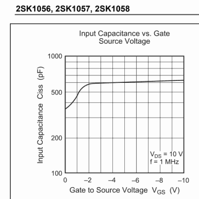

    В ДШ обычно указаны все три емкости полевика. Причём с графиками от напряжения.
    нашёл только это:
    У закрытого транзистора ёмкость гейта 600 пФ.
    При открывании ёмкость падает, но на сколько не показано.
    График коварно начинается от 0 Vgs, а в моделе смещение получилось +0.96 В.

    нашёл только это:
    Да, в этом ДШ графики пожалели ) но на ирф-ки обычно присутствуют. В таблице гляньте Сrss. Это оно.
