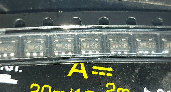

    Скажите а что мне за фигню прислали вместо стабов на 1.8В. При подключении по схеме выдают 2.8-3.0В. Три штуки попробовал. Одна выдает 3В другая 2.8В и третья 2.9В. Хорошо что в звуковуху не впаивал.
    Наверное перемаркировка. А что это должно было быть, RT9013?
    Вроде писал уже, что купил в магазине два 1117 на 1.8в - так и не понял, что это. Но напряжение на выходе гуляет как хочет, при малейшей нагрузке падает в 0. А мне надо было снимать с него 700мА.
    Аналогично, хорошо что проверил до впайки.
    Выбросил, ибо транспорт до туда дороже. Тем более что и покупал не сам, и там ещё много чего было(остальное вроде нормальное).

    Да, типа ричтек RT9013 должно было быть. Но это непонятно что ибо выход гуляет в широких пределах. оно то у меня на 1117 работает гуд, но хотелось бы без этих костылей.
    Такая же фигня у мен сейчас с процессором Coolaudio A1000. Уже три штуки у китайцев купил, все битые.

    По умолчанию Re: Помогите опознать деталь
    Оно скорее всего вообще не стаб, может логика какая(есть в таких корпусах) или импульсник.
    У китайцев перемаркировка поставлена на поток, расчёт на то, что из-за такой мелочи никто не будет связываться.

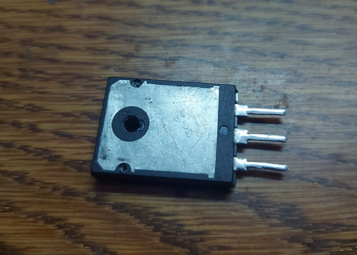

    Привет. Купил б.у. транзюки 21193\21194. На одном вот такой дефект на лужении. Хочу спросить совета опытных. Это заводской дефект или транзюк перегрет выше 200градусов до того что лужение поплыло даже? Можно ли такое пользовать?Нажмите на изображение для увеличения.
