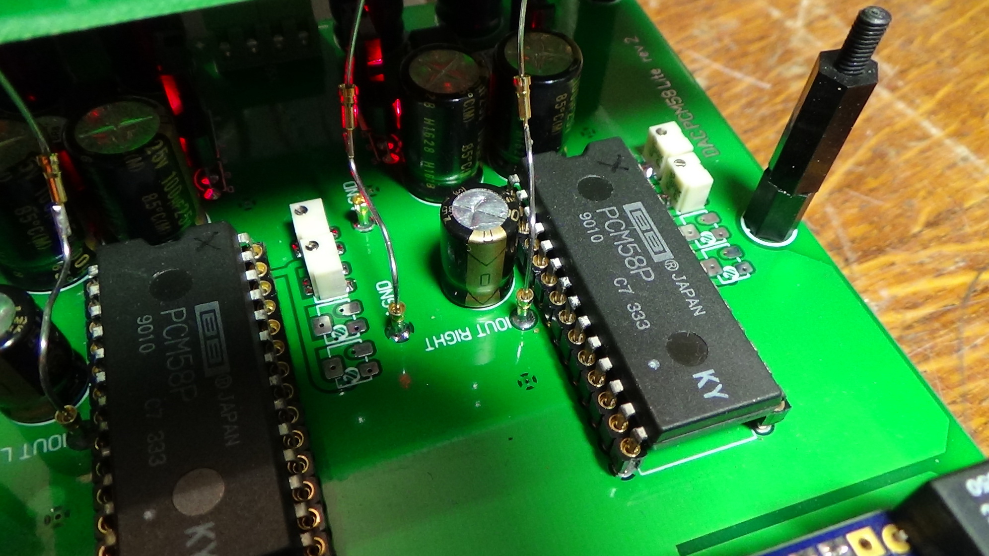

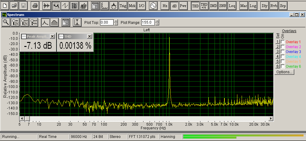

    Итак, продолжаем. Нашел у себя несколько подстроечников, вставил два плохих экземпляра PCM58P-KY в плату с подстройкой.
    Подстраивал только MSB и второй бит, поскольку резисторов было всего 4шт. Однако даже такая неполноценная подстройка принесла некоторые результаты. Собственно все видно на спектре.

    Serg138, Сергей, спасибо! Весьма наглядно. Пробовал похожие манипуляции с подстройкой разрядов в pcm63, но таких выраженных результатов добиться не получилось.
    Александр.
    Я думаю, что просто экземпляр удачный, ведь в левом канале настройка-то не помогла. На -60дБ оно было заметно, а при 0дб ничего не поменялось, как был лес палок так и остался.
    А покажите -90дб 24бит, если можно.
    Если есть файл, выкладывай, сделаю. Я, кстати твоими тестовыми файлами для настройки пользуюсь.

    -90дБ

    спасибо! а это лучший экземпляр псм58 или худший?
    Получается, что это лучший из 2-х самых худших, второму подстройка не помогла совсем.
