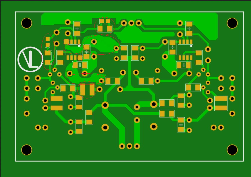

    Выношу на суд общественности очередное творение. Я скопировал подсистему питания из выхлопа назара (SergioT) и вживил туда обсуждаемую схему.
    Это еще черновик, багов может быть много.

  7. #126
    Завсегдатай Аватар для Fusion
    24.06.2006
    2,180
    По умолчанию Re: Выхлоп для DAC6 от ИГВИНа, вопросы.
    Кинь плз в Lay заготовку
    Честно говоря, это примерно то, о чем я просил Володю.
    Сделать бы отключаемый стаб, чтобы байпасировать его и все.
    ViktKors, спасибо.
    Ну вот и ладненько. Ситуация разрешилась.

  10. #129
    24.06.2006
    2,180
    Не язви
    Это то, что я имел ввиду тогда. Недостаток времени не дал нам тогда все закончить, но заготовка то осталась и пригодилась

  17. #136
    07.04.2008
    г. Калуга
    433
    Резисторы R13,14 стали по 1к, или все таки 10к? Можно вместо этих резисторов попробовать ИТ на BF245A или 2SK246GR с током 5мА. При разводке платы мне кажется лучше использовать обычные резисторы т.к. вполне можно применить качественные и недорогие DALE например. Да и зверинец с разными форм-факторами резисторов смотрится хуже. И дорожки "водить" под ними проще, что бы не делать таких ужасов как дорожка выхода с Э VT3 проходящая по смд резистором. На плате места для этого с избытком. Половинки платы красивее развести с максимальной симметрией, это касается как минимум DA5,6. Если ставить сдвоенный ОУ, то симметрии в разводке стаба конечно не будет.
    XS1-3 непонятно зачем разнесены так далеко друг от друга. XS3 лучше сделать двойным - для двух разных земляных проводов идущих с платы.
    Так, что еще много надо дорабатывать п/пл для этой казалось бы простой схемы.
