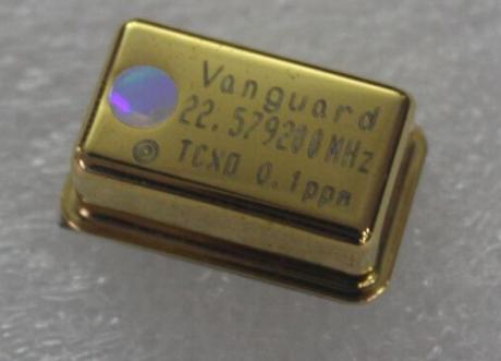

    Посоветуйте замену клока, в сидюке Denon DCD-500
    Он будет использоваться чисто как транспорт! Аналоговая часть выброшена.
    Вот нашел по схеме, что стоит клок 16.934Mhz
Название:	denon dcd500.JPG
ID:	252917 Кроме как покупки на ебей, альтернативы не вижу. По поиску в основном попадаются желтенькие 0.1ppm Gilded TCXO

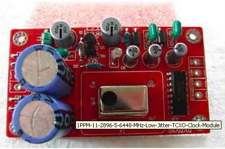

ID:	252918 c Китая, но и часто попадаются готовые модули
    TCXO Clock Module с Тайваня (и с Китая так же) по цене в районе 40-50$!
Название:	clock module.JPG

    Как удушить внутреннюю жабу, чтобы потратить на клок более 50-ти баксов?
    13,154
    По умолчанию Re: Замена клока в CD
    Такие параметры не нужны, если будет в кач-ве транспорта. Достаточно банального "голеджа" на означенную частоту.

    Пока ваш клок по СПИДИФу и ещё куче цепей и разъёмов доберётся до ЦАПа то от исходной стабильности клока мало чего останется, так что почти один хрен что там в начале было. Джиттер будет СПИДИФ приёмником определяться.
    И с чего вы решили что родной клок там так плох? Лучше уделить внимание качеству питаний транспорта, и изготовлению отдельных питаний для сервы и т.п., может больше эффекта дать.
    А если так хочется диски слушать самое нормальное имхо решение это ЦАП непосредственно в CD проигрыватель встроенный безо всяких СПИДИФов.

    качество кристалла играет самую главную роль, интересующие нас параметры зависят прежде всего от добротности кварца, лучше чем он выдаст вы уже не сделаете, качество питания и прочее тоже конечно важно. А что они там сами делаю то? детальки на плату припаивают?
    Большинство плат клоков предлагаемых для апгрейда в том числе и вышеупомянутый представляет собой развод на бабки. Особенно есть например с термостабилизацией генератора путем подогрева кварца - это либо вообще не понимание сути цифрового аудио либо откровенный развод лохов на бабки.
