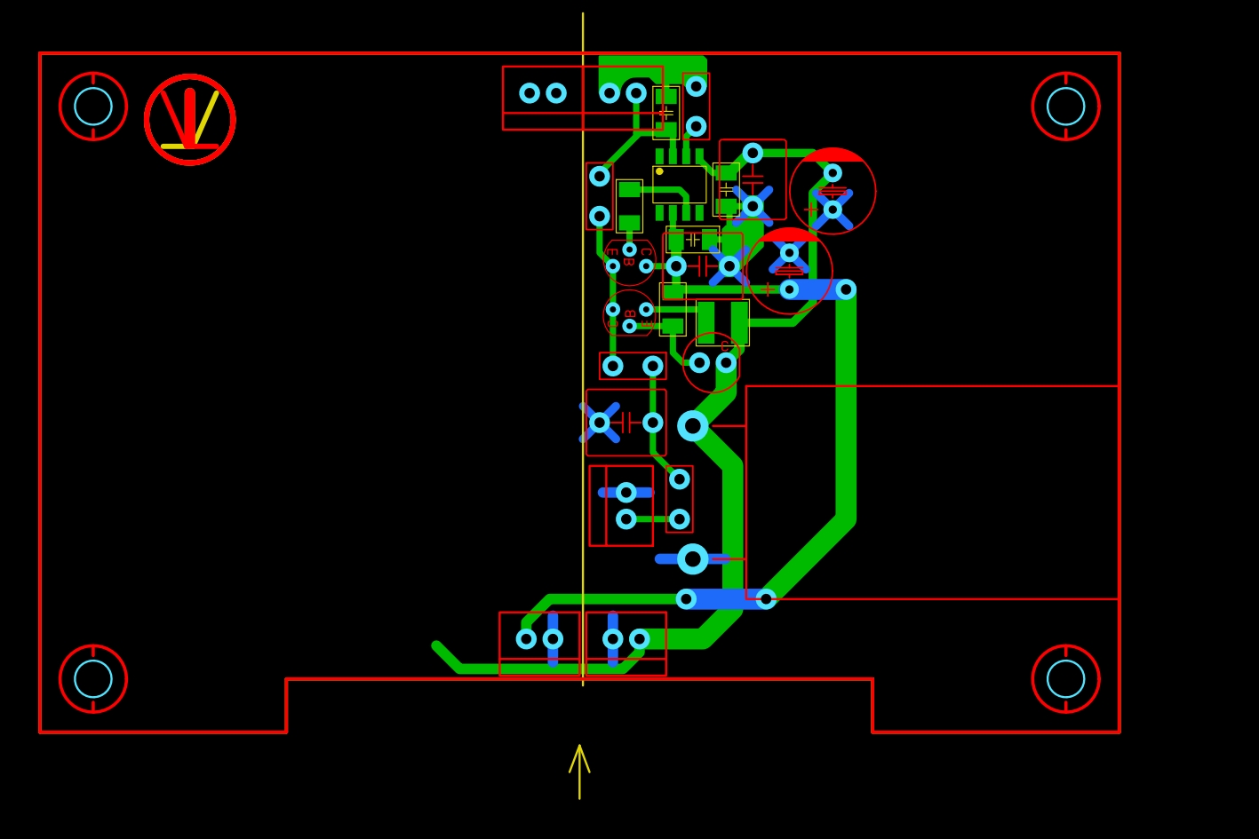

    Неспешно, под коньячок, родил вот такую штуку. Старался максимально использовать smd детали.
    см. шапку
    Обозначения элементов от фонаря. Интересует оценка самой концепции. Под силовую землю отдан верхний полигон, сигнальная земля только снизу и стыкуется с
    силовой через металлизированное отверстие XS3.
    Последний раз редактировалось FaTTy; 02.01.2016 в 13:32.

    По умолчанию Re: Выхлоп для DAC6 от ИГВИНа, вопросы.
    Цитата Сообщение от FaTTy Посмотреть сообщение
    Неспешно, под коньячок, родил вот такую штуку. Интересует оценка самой концепции.
    Коньячок, конечно, дело хорошее..... Имхо, на сигнальной земле должны быть только R3(R4) и C1(C3), а вот C13(C14) не стоило на неё цеплять.
    Вот так не получше будет? (Плюнь на СМД- транзисторы. Выигрыш по площади копеешный, а разводка неоправданно усложняется.)
    Тут есть один нюанс. На моей плате показаны выводы XS1-XS3, которые являются проекцией соответствующих контактов на плате ЦАП. При подключении выхлопа, контакты соединяются вертикальными проводниками.
    Я хотел повторить эту задумку автора. Выводные транзисторы тоже попробую.
    В принципе это сильно упрощает дело.
    Буду наверное в шапку актуальную версию выкладывать, а то запутаемся.
    33нан - земляными выводами друг к другу, керамику - между ними и ногами ОУ. Все земляные выводы элементов входной части в одну точку - полигончик.
    Понятно. Легче делать заново, чем что-то переделывать.
    ---------- Сообщение добавлено 13.45 ---------- Предыдущее сообщение было 13.41 ----------
    FaTTy, на чертеже в шапке С13 повернуть на 90 град. так, чтобы земляной вывод был ближе к разъему выхода.

    Спасибо! Обновил шапку. Сигнальную землю пока не трогал, но предложение учел.
