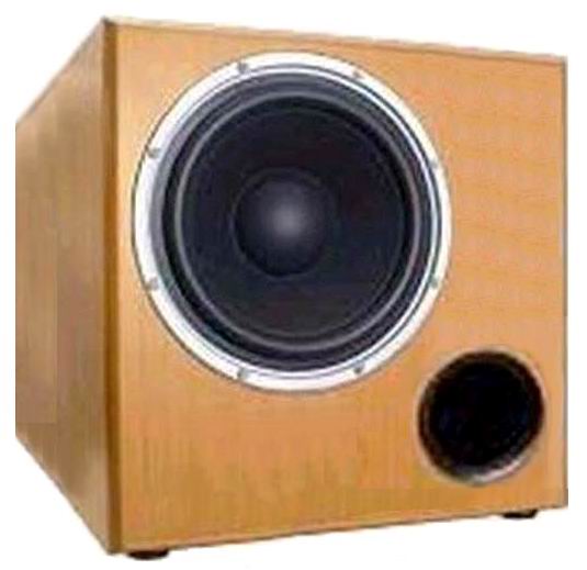

    Итак, имеются НЧ боксы (вернее, находяться еще в процессе сборки) ЗЯ на ~74л, выполненные из фанеры 25мм и 27мм, скрепление в стык с фиксацией на "жидкие гвозди" + сразу же стяжка шурупами, также имеются распорки-шпангоуты, всевозможные подпорные брусочки, вообщем, всё как положено в правильном боксе...
    Привожу несколько фотографий, так сказать, для наглядности...
    В боксы планируется установка 12" длинноходовых никзочастотников, рабочая полоса этих модулей от 21 до 100Гц (-3дБ), maxSPL ~97дБ на частоте 21Гц для одного бокса в условиях поля.
    Очевидно что вибрации на корпус будут передаваться нешуточные, да еще и фанера, хоть и обладает крайне высокой жёстостью, но всё-же сама по себе, довольно-таки звонкая, как материал. Сверху всего этого безобразия будут устанавливаться полочники, так что все вибрации нужно задавить на корню...
    Собственно сам вопрос - что применить в качестве вибродемпфирующего покрытия изнутри бокса?
    Алдошина и Войшвилло, в своём небезызвестном творении "Высококачественные акустические системы и излучатели", затрагивая тему вибраций корпуса, пишут что в НЧ области имеют высокую эффективность т.н. "жесткие" покрытия (Антивибрит, Агат), а "мягкие" в этом диапазоне частот весьма малоэффективны.
    В то-же время Бать, в своей книжке "Любительские громкоговорители" в качестве виброгасителя в НЧ модулях использует гидростеклоизол, а он, насколько я понимаю, как и любой другой материал на основе битума, после высыхания представляет собой довольно-таки мягкую субстанцию...
    Собственно у кого какие соображения есть на сей счёт? Может кто пользовал эти самые Антивибрит, Агат (наверное они уже устарели и существуют более совершенные материалы)?
    Изначально я планировал:
    - использовать клей ПВА
    - эпоксидку
    - один из этих клеёв в комбинации с крупным песком/кафельной плиткой/линолеумом.
    Ну и последний вопрос.
    Раньше я довольно активно применял переднюю стенку из двух слоёв, а между ними слой линолеума, всё это скреплялось так-же на "жидкие гвозди" + стяжка шурупами, собственно самим результатом был весьма доволен. Сейчас, вот думаю, может стоит использоваться в качестве подкладки что-то иное? Может попробовать песок со связующим? Сама головка будет скорее всего крепиться утопленной целиком на толщину передней панели (25мм) и крепиться, через кольца из всё того-же линолеума к задней стенке (27) этого бутерброда, с общей толщиной ~55мм...60мм. Фиксация будет на болтах, используя "t-nuts" и мягкие подкладки под их головки.
    Вообщем, как видите, планов громадьё...
    Давайте обменяемся мнениями, кто и как делает?
    С уважением, Михаил.

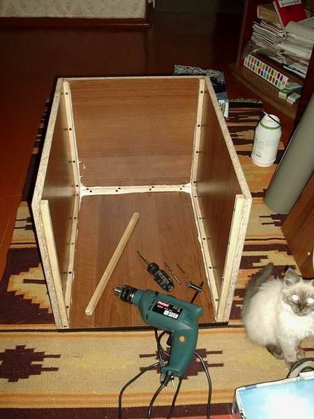

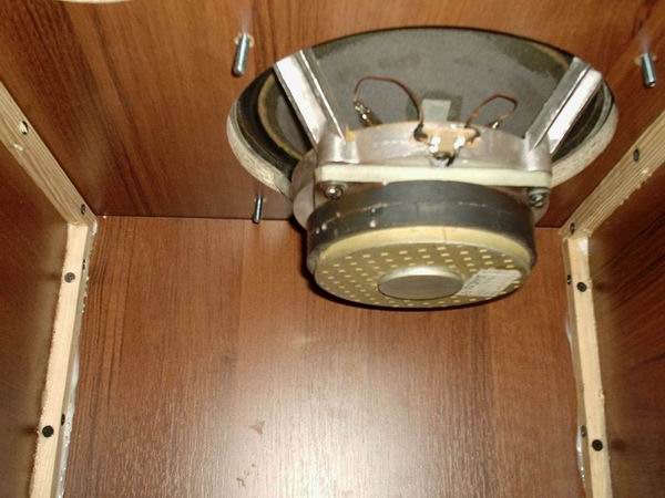

    Вопрос Как на счет такого сендвича?
    Наконец-то приступил от теории к практике, напиляли мне ламината, даже с кромками, все отлично и точно вышло, одна беда - толщина 16мм!
    Вопрос:
    1.как на счет сделать сендвич - клеим линоиум, а сверху ДВП - 5мм и на саморезы.
    2.купил синтепон 30мм. Енто не много? в JBL Normal или Heavy?

    drew,
    Ага, вот фотки, ну значит + к тому что отписал в личку...
    Распорки, распорки и еще раз распорки, да и толщину наращивать, так что первый пункт одобрям-с.
    30мм несжатого синтепона, по всем стенкам это по терминологии JBL-SS "Normal"

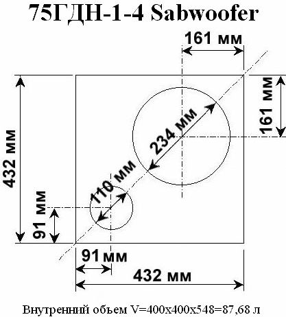

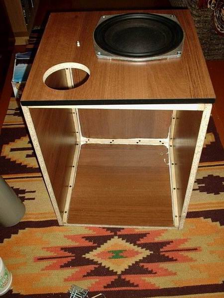

    Значит так: саб на 75ГДН-1-4
    Чистый Литраж: 87,68л - динамик, порт, распорки = 80л
    Fs=33.5
    Qes=0.5318
    Qms=4.4998
    Qts=0.476
    Vas=40 л ??? - мерял методом добавочной массы, нагрузил 80г пластелина.
    Вообще по паспорту 75ГДН - 80л
    Считал так:
    Cm=(1/(2*ПИ())^2*0,08)*(34,5+22)*(34,5-22)/(34,5*22)^2=2,48431E-06
    Vas==1,4*10^5*(ПИ()*0,105)^2*B68=0,037845264 м3 = 37,8л
    Распорки - обязательно, но после того как сделаю сендвич (линолиум+ДВП на ПВА и саморезами) по всем стенкам
    Вопросы:
    1. Что с Vas=40 л ???
    2. С каким шагом делать распорки и в каких направлениях?
    3. С какой сеткой стягивать саморезами сендвич?
    4. Синтепон 30мм - клеить или как?
    PS: за TS параметры ногами не пинать - мерял через УМ, вместо генератора - CD с тонами.

    drew,
    1. Похоже что где-то ты чуток накосячил...либо формула неверна. Как ящичек сколотишь, еще до отрезки и установки самого фазика, замерь объем ящичным методом.
    Да и генератор, мог бы софтовый использовать, например, NCH ToneGen, вообщем, дабы не захломлять эту ветку, лучше в измерениях спросить.
    2. В принципе, тут, конечно, кашу маслом не испортишь, но как минимум, центры всех панелей стянуть между собой обязательно нужно. Предпочтение следует отдавать шпангоутам. Начать, лучше с передней и задней, а остальные уже по месту...На вскидку, попробуй такой вариант - два шпангоута по длине бокса и два распорных бруска между передней и задней стенкой. Также можно дополнительно укрепить стыки панелей уголками, вообщем, любые остатки пиломатериалов нужно пустить на благое дело.
    3. Аналогично ну а так, 12-15см шаг, думаю, вполне.
    4. Двусторонний скотч.

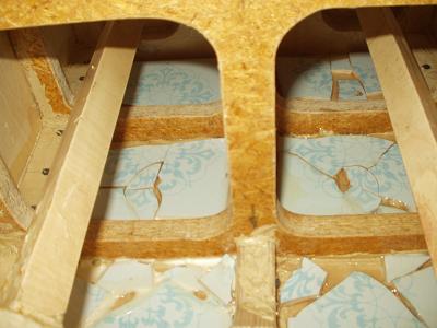

    Вообщем, появилось свободное время, можно продолжить заниматься ящичками (шлифовка идет полным ходом) и вести репортажи с полей
    За это время доставили головки - 12"-ки B3012.8 от АСАлаб и я вдоволь уже успел над ними поиздеваться...подробнее о них в ветке про головки от АСА.
    Что касается боксов, то их внутренности были обильно промазаны/пролиты ПВА. Ушло где-то литров, наверное, по 6-ть на каждый бокс, получился наружный слой где-то ~2-3мм, а часть впиталось. Также в ход пошли остатки от ремонта - старая битая кафельная плитка. Наклеил на верхнюю и нижнюю стенки (как на самые тонкие - 25мм )...и хорошо что вовремя остановился - ящики просто неподъемные.
    А еще где-то в заначках у меня мастика для авто, вонюче-битумная лежала, уж скоро срок годности у неё выйдет...ну не пропадать же добру

    Цитата Сообщение от Slavik_X
    Я читал на другом форуме, что некоторые челы стенку напротив магнита динамика покрывают линолеумом. А что вы на это скажите??
    А здесь челы покрывают линолиумом ВСЕ стенки. И это только начало заморочек. Подробнее - читай ветку сначала.
    Кстати, мне тут мысля пришла (правда поздновато). Перед изготовлением ящика, надо бы модельку в масштабе этак 1:5 сделать, да понадавливать пальцами. Сразу станет понятно сколько распорок лепить.
  21. #140
    09.03.2005
    552
    По умолчанию Re: Вибродемпфирование НЧ бокса.
    Warcom, аудиофильский саб от Castle за полторы штуки баксов внутри совершенно пуст и нет даже синтепона, только голый МДФ.
    см. обзоры хобота, не думаю что они пожалели пару баксов на синтепон в топовой модели.
    Может все эти заморочки с линолеумом, битумом и пр. как таблетка плацебо для самодельщиков ?
    Всмысле, при качественном корпусе оно просто за ненадобностью, а при излишнем рвении и вовсе во вред, неупомню, кто тут саб битком синтепоном набивал?
