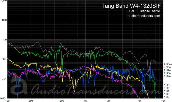

    в случае 1320 он мне показался бОлее заметен, чем у 1337.
    ИМХО у всех динамиков есть недостатки. 1337 на неодиме - гуано (график на сайте audiogurman.com), 1337SDF уже норм, но как 1320, так и 1337SDF имеют проблемы около 500Гц.
    И еще 1320 по чужим графикам имеет проблемы в диапазоне 1-2кГц.
    их надо пускать ВЫШЕ, кде-то от 600
    да, есть такое дело, там на АЧХ даже маленький холмик имеется и зарубка на Z (в районе 1,2к).
    Отнёс на влияние гильзы ЗК, а там кто знает.
    Есть одна идея, буду пробовать
    Где-то 800Гц, иначе светлая середина. При разделе 800Гц они будут хуже того-же Eton*a у которого нет такой проблемы.
    Учитывая, что у 1337SDF такой проблемы нет - ломка диффузора.

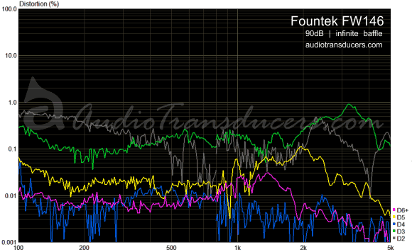

    Цитата Сообщение от sid2612 Посмотреть сообщение
    Например?
    Fountek FW146, Zaph Audio ZA14W08.
    Вот например есть гарфик для FW146, на 500Гц проблем нет:
