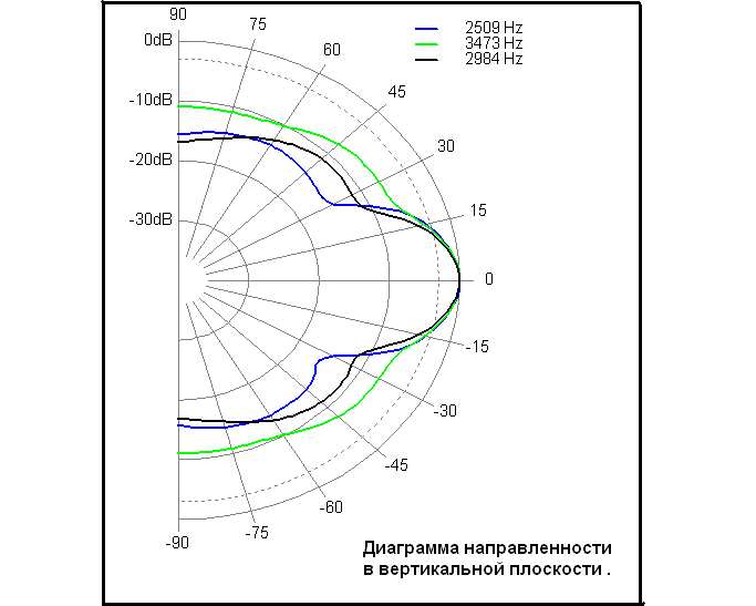

    Наконец удалось доработать трехполоску как по части замечаний, полученных на 13 выставке, так и на предмет пригодности для повторения в домашних условиях без акустических измерений.
    К сожалению, опыт повторения показал ошибочность утверждения о хорошей повторяемости проекта в домашних условиях. Кроме того, специфика подачи звука, связанная с конфигурацией МТМ в совокупности с излучателем Хейла , устраивает далеко не всех любителей.

Название:	АЧХ измеренная.PNG
ID:	227136 Нажмите на изображение для увеличения.
Название:	Диаграмма напр&#10.PNG
ID:	227137 Нажмите на изображение для увеличения.
