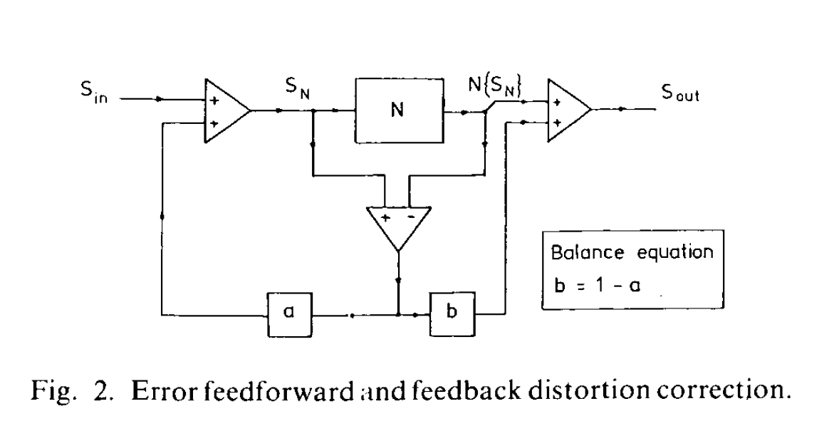

    Вот схемка Hawksford-а отсюда:
    По нему: если a=1, b=0, то это fbec; если b=1, a=0, то это ffec. Рисуем и считаем для варианта ffec:

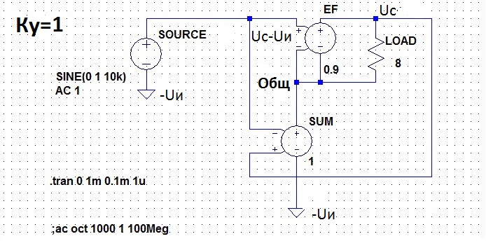

    24.08.2012
    У леса на опушке
    234
    По умолчанию Re: Улучшение ВК.
    Это в точности таже схема что и вы нарисовали, только нарисована чуть подругому, но работает точно также. Правильно?
    Правильно. Но это ffec, а не fbec. По Х fbec - это просто ОС с некоторыми наложенными условиями на коэффициенты усиления звеньев. И кстати, я ошибся - ваша "эквивалентная" схема из п. #22 - это тоже ffec. Он станет fbec только если вместо EF поставить обычный дифусилитель. И превратится при этом в ваш ZD-50, если оторвать нагрузку. А рассматриваемая топология - это ffec.
    Я извиняюсь - надо баиньки идти. Спасибо за увлекательную дискуссию, я еще поразмышляю над вашими словами.

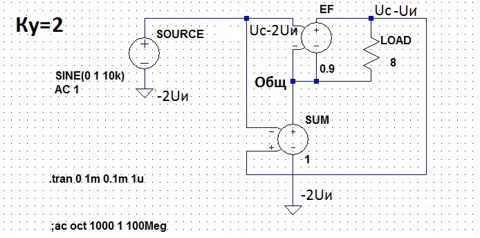

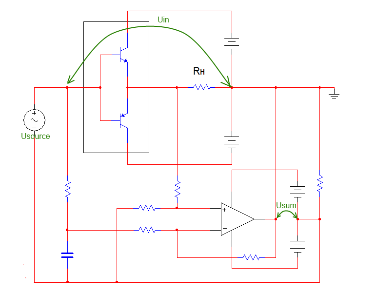

    Ясень Пень, вот смотрите: Uin - входое напряжение повторителя. Usource - источник сигнала, Usum - выходное сумматора.
    Итого Uin = Usource + Usum. Правильно?
    Истина где-то там...
  10. #129
    24.08.2012
    У леса на опушке
    234
    Да, конечно.
  11. #130
    Завсегдатай Аватар для Nick
    28.03.2005
    NY, USA
    3,606
    Цитата Сообщение от Ясен Пень Посмотреть сообщение
    Да, конечно.
    Ну так значит выход сумматора cуммируется со входным источником, т.е. a =1, b=0. Т.е. FBEC это.

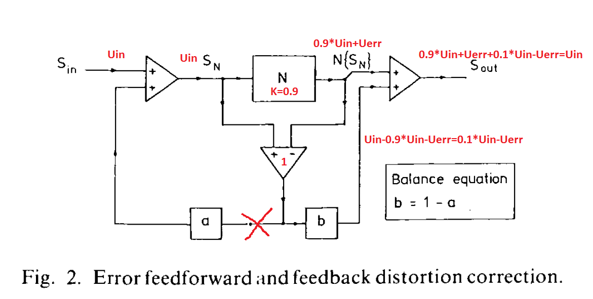

    Тут вот какое дело - кажется, что для ВК сумматор является корректором "вперед". Но это не так.
    У меня в посл картинке в п. #123 видно, что из-за перемены местами + и - сумматора и последовательного включения Rн в контур коррекции сумматор стал охвачен потенциальной ПОС по контуру ВыходСумматора-Rн-ПлюсовойВходСумматора. Пока Ку сумматора не превышает 1, эта ПОС "спит". Но при определенных условиях в силу неидеальности звеньев схемы может случиться перекомпенсация, что превратит потенциальную ПОС в реальную и сумматор загенерит. А это возможно только для систем с ОС. Так что и вся схема в общем относится к классу систем с ОС, т.е. fbec по Hawksford-у, что очень изящно показал Nick.
    Для систем с коррекцией "вперед" генерация невозможна, т.к. в них принципиально отсутствуют контуры с ОС. В истинной ffec ветвь коррекции не может оказывать никакого влияния на корректируемую ветвь.
    Очевидно, что даже теоретически идея ffec уж больно утопична. Поэтому Vanderkooy, Lipshitz, Hawksford и др. стали анализировать смешанные топологии, когда в разных пропорциях присутствуют и fbec, и ffec.
    Как-то так, мне кажется.

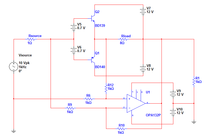

    Это может быть, если эксперимент проводился с ВК в автономном режиме, когда сопротивление источника сигнала много меньше, чем входное сопротивление сумматора по входу -. В реале сопротивление УН велико и его выход шунтируется сумматором. В реале схема из первого поста работоспособна при достаточно высоком входном сопротивлении сумматора по входу.
    Вы правы. Симуляция вот такой схемы:
    показывает такие искажения ВК на 1 КГц с Usource 10 В ампл при разных значениях внутреннего сопротивления УН, который будет питать ВК:
    Rsource 5 Ом - КНИ 0,3% (как у ВК без коррекции с нулевым Rsource УН)
    Rsource 1 Ом - КНИ 0,068%
    Rsource 0.1 Ом - КНИ 0,0069%
    Rsource 0,01 Ом - КНИ 0,0009%
    Зависимость, думаю, ясна. Если внутреннее сопротивление УН будет не нулевым и не стационарным - вся коррекция коту под хвост.

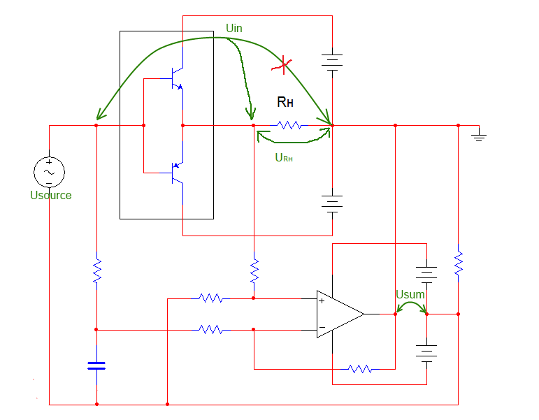

  21. #140
    24.08.2012
    У леса на опушке
    234

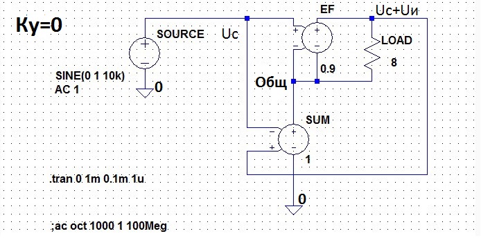

    Nick, все таки неправильно. Надо так:
    URн=Usource+Uin+Usum, т.е. a=0, b=1. Так что это все же FFEC.
    Uin - это должно быть напряжение между входом и выходом ВК.
    Т.к. сумматор поддерживает Uin=-Usum, то формула выше преобразовывается URн=Usource-Usum+Usum=Usource.
    У меня в симуляторе ни под каким видом ничего не хочет генерить. Нет тут ОС.
    Очень важную роль в этой схеме играют внутренние сопротивления активных звеньев. Если их сумма не очень мала в сравнении с сопротивлением нагрузки, то коррекция напряжения на нагрузке резко деградирует, так как напряжение коррекции начинает делиться между Rн и сопротивлениями прочих звеньев контура.
    Вроде так.
    Последний раз редактировалось Ясен Пень; 08.12.2013 в 17:41.
