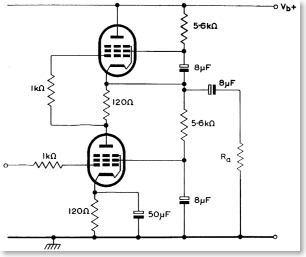

    Предлагаю на суд общественности вариацию классической схемы, способную нормально работать на 32омные наушники.
    Выбор ламп был обусловлен их наличием у меня, и низковольтностью замечательного пентода 6п18п. Что позволило не вылезти за границы 300 вольт по питанию.
    По громкости ни на одной фонограмме не возникало необходимости в максимальной мощности, комфортная для меня громкость находилась на уровне -6 -4 дБ.

    Попробуй прицепить экр сетку к катоду верхнего этажа
    ---------- Сообщение добавлено 14:54 ---------- Предыдущее сообщение было 14:54 ----------
    А вообще, поменяй лампы местами - 6П18П мощнее
    Что это даст? Как повлияет на рабочую точку, что напряжение на второй сетке будет выше анодного?
    Я так поставил вот почему. Вн. сопротивление 6н6п 2,2 кОм, 6п18п в триоде 1 кОм. Если рассматривать верхнюю лампу как нагрузочную, то лучше чтобы более мощная нижняя лампа работала на верхнюю, чем слабая нижняя будет работать на мощную верхнюю? Или я ошибаюсь тут?
    В смысле - для источника тока, лучше ведь высокое внутр. сопротивление?

    Остался один шаг до классической:

    Да, собственно, и выход на 6п18п в српп каскаде, тоже далеко не открытие. ) Практически все было изобретено и попробовано в золотой век ламп. Но мы же не бросаем считать новые схемы? Может кому и пригодится в качестве первой пробной схемы.

    В принципе, SRPP на 6Н6П нормально работает даже на низкоомные наушники. И баллонов получается два, а не три.
    А так, дело вкуса, конечно.

    Собственно все началось с попытки собрать СРПП на 6н6п, у меня как раз было 2 штуки. Оказалось, что одна изношена в хлам. На замену ей и встали 2 пентода в триодном.

    Не надо пентода в нижнем этаже - резко повышает выходное сопро всего СРПП
    6С19П лучше
    Верхняя больше выходная, ее вых сопро близко к 1/S А нижняя работает почти вхолостую
    ---------- Сообщение добавлено 18:56 ---------- Предыдущее сообщение было 18:56 ----------
    Ее изменение тока мало по сравнению с верхней
