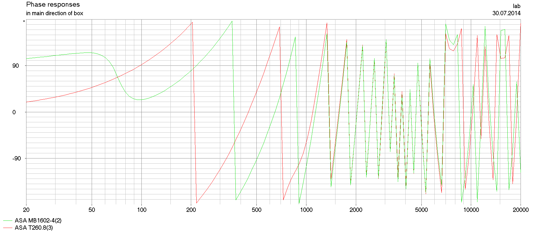

    правда СЧ динамик будет подключен в противофазе. чтоб стыковались по фазе (по данным из симулятора)
    Согласование по фазе на расстоянии 80см
ID:	214556 Нажмите на изображение для увеличения.
ID:	214568 Нажмите на изображение для увеличения.

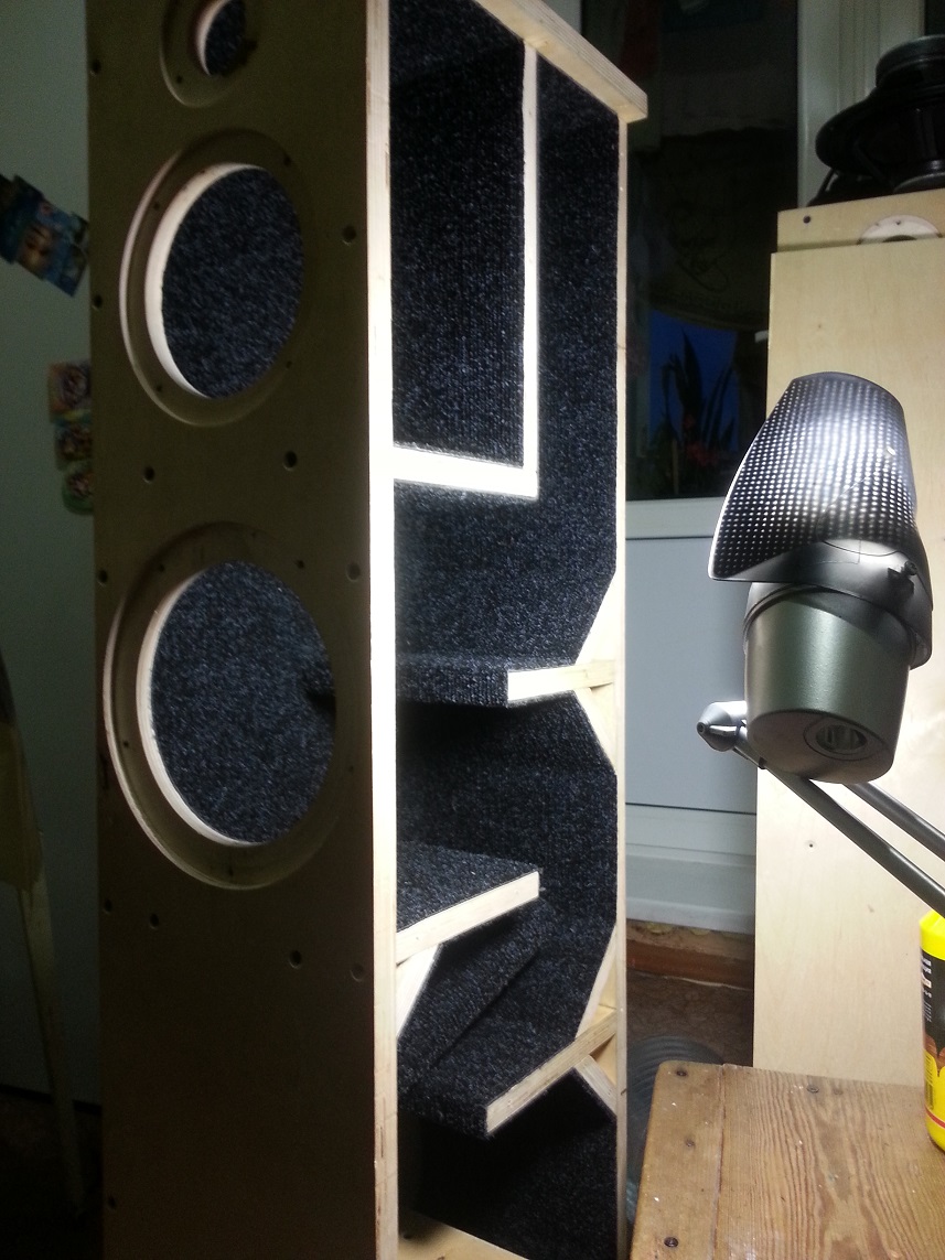

    Ну и опять немного о проделанной работе.
    начал обклеивать внутря

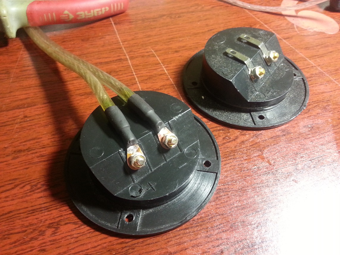

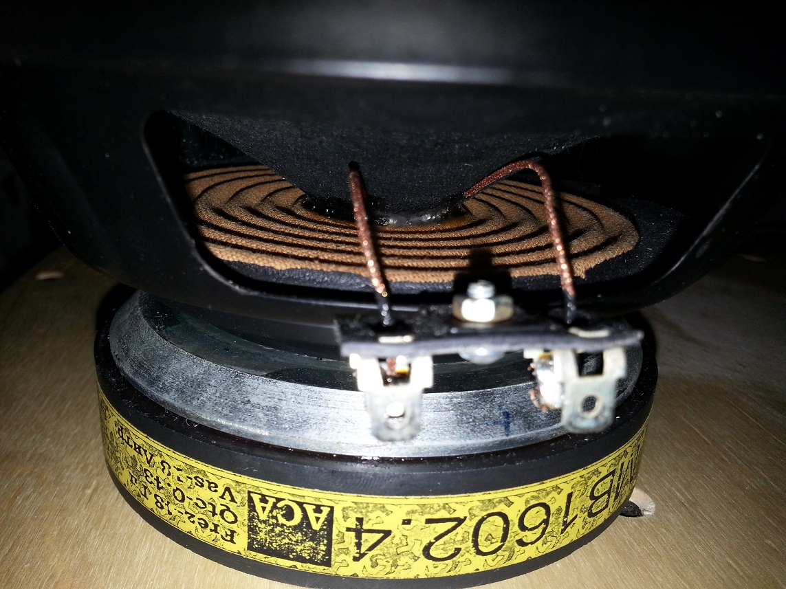

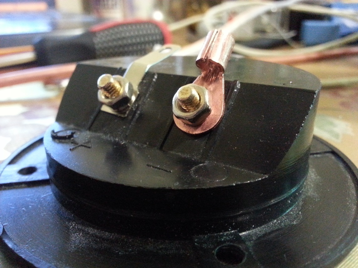

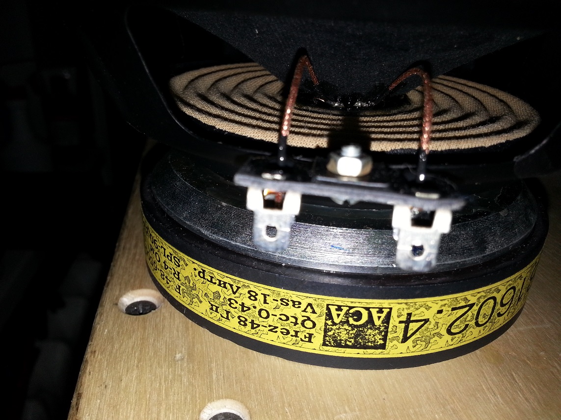

    Вообщем. очень не понравились мне родные стальные заушины для пайки проводов на терменалах.
    ну думаю щас поду куплю нормальные наконечники на провода. и не тут то было, обкатал все магазины относящиеся и не относящиеся каким либо местом к этому делу. нет нигде такого.
    Вообщем присмотрел в автомагазе медную трубку тормозную от АМ УАЗ. и было решено пилить с нее.
    Также взял кабель акустический. который в последствии очень сильно разочаровал (поторопился). порывшись в закромах нашел нормальный медный кабель, как то приватизированный любезно во время моего трудоустройства в Доме Культуры.
    ну и добавил 2 фотки в предыдущий пост.

    Николай_87, а что это за материал для внутренней обклейки выбрали?
  4. #123
    Аватар для Николай_87
    10.05.2010
    2,104
    По умолчанию Re: Лабиринт - двойной моно ter-amping. Цифровое управление и обработка сигнала.
    это ковролин с пористо резиновым основанием.
    по совету subsonic, в Л/С.
    Цитата Сообщение от subsonic
    В свете последних решений с ЧВ это применение ковролина толщиной 6-8 мм со средней жёсткости ворсом и на латексной или полиуретановой основе...
    Как показали эксперименты ковролин эффективней войлока и достать проще.
    Ковролин должен быть на мягкой основе (как мелкопористый поролон), зто как элемнт виброгашения .
    Ворс должен быть густой но не жёткий и длиной 5-6 мм (поверх основы). Это как звукопоглощение.
    Один материал а применений несколько.
    Виброгашение,звукопоглащение и из ковролина просто создать внутренний интерьер...
    Рогожин чуть ранее в этой ветке утверждает обратное.
    что нужна именно шерсть. (ватин, войлок)
    не доверять кому либо из них у меня нет никаких оснований. вот и оказался я промеж...
    Но я так понял что шерсть для того решения где используют более расширенный НЧ диапазон чтоб эфективнее глушить моды.. у меня же верхний порог будет 120 герц и отрубаться 4 порядком, первый мод хорспен показал мне в районе 140герц.
    вот и подумал насколько сильно нужна именно шерсть
    В принципе канал я рассчитывал с учетом 5мм оклейки что занял ковролин. а также планировал поставить распорки (20мм) между перемычками канала.
    вообщем при сборке мне показалось не целесообразна установка распорок (жесткость оказалась достаточна). так что запас у меня есть и для оклейки поверх ватином 5мм.
    Так же набивка синтепона нужна именно для СЧ и съедает децибелы на низких. так вот тоже под вопросом и синтепон.
    Вообщем думаю сегодня добить оклейку ковролина, так еще по мелочи поделаю во внутрях. воткну динамики и начну мерять. Тут буквально вчера нашел вашу тему по замерам. и хотел писать в Л/С. но тут вы опередили.

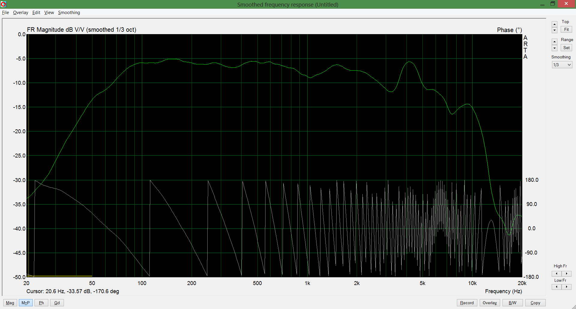

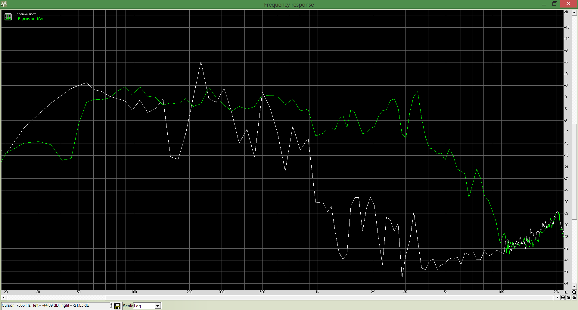

    Так что надеюсь на вашу помощь в измерениях, буду задавать вопросы, а то с микрофоном мерял тока ачх и смотрел гармошки ДГ в зависимости от частоты. а тут то и фазовое согласование нужно. маловато у меня пока опыта в этом деле.

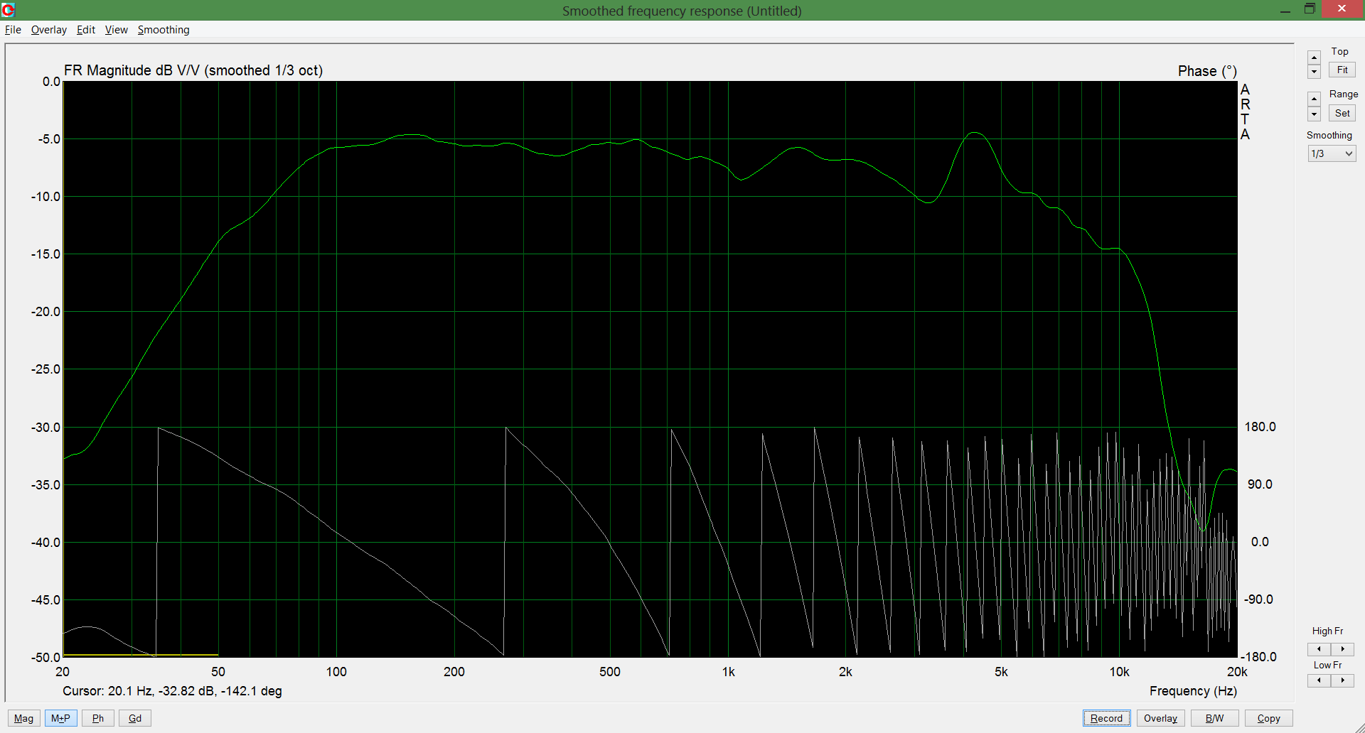

    какую программу вы используете?
    Кроссовера у меня пока нет так что первые замеры будут во весь излучаемый спектр ДГ.
    да и на что именно опираться при замере лабиринта. на ДГ или выхлоп?

    Вч головку только через конденсатор подключайте (меня в свое врем предупреждали, но пока я не спалил одну, я не внимал советам).
    Лабиринт измеряют обычно ставят микрофон по уровню посередине между портом и головкой.
    Я измеряю где-то на 50 см от баффла. Если что-то кажется не так (мало басов, сомнения, что правильно работает лабиринт), то микрофон суют прямо в потр на 2-3-4 см - так видно излучние только порта и все ошибки лабиринта всплывают.
    Если же измерять близко к головке (5-10 см) то излучение порта практически не видно.
    Чтобы сшивать правильно, нужно измерять суммарное излучение порта и головы.
    Я пользуюсь АРТА.
    Для измерения фазы потребуется собрать правильный измерительный тракт - нужно делать референсную петлю.
    Вот полезная ветка на этот счет: https://forum.vegalab.ru/showthread.php?t=63009, где даются основные азы для старта.
    Много ведется споров, как определять время задержки импульса в Арте - по началу импульса или по пику. Из физического смысла я делаю по началу импульса. Чтобы определить начало импульса для НЧ сигнала, потребуется немало задрать гейн импульса и также увеличение по шкале времени (там есть кнопки в арте) - тогда мы достаточно точно увидим, когда НЧ импульс начинает приходить в микрофон.
    Тогда и фаза будет определяться корректно.

    Так, как мы с ТС пользуемся BoxSim, а у неё вариант один, виртуальный микрофон посредине морды лица АС и на расстоянии 1м, то буду так и сводить. Поставлю в одну точку, всё измерю, и засуну в BoxSim.
    2 канала не надо.
    Все координаты всех динамиков правильно забиваем, включая глубину установки.
    В BoxSim указываете, что измерения на реальной АС (Box wich is simulated в графе Measurements of frequency tool place ), и что фаза не абсолютная (starting arround 2 fc отключено).
    Измерил расстояние от плоскости установки до центра катушки (центр ближнего к морде магнитопровода) и внёс в Position of point of sound origin (SED) to wich phase responce corresponds.
    Все установки в закладке Driver Data.
    Черновые измерения и сведение показали адекватность модели.
    После расчёта, в закладке Phase rsponce можно указать любое расстояние и посмотреть, как фазы складываются на этом расстоянии, например 2,5 м.

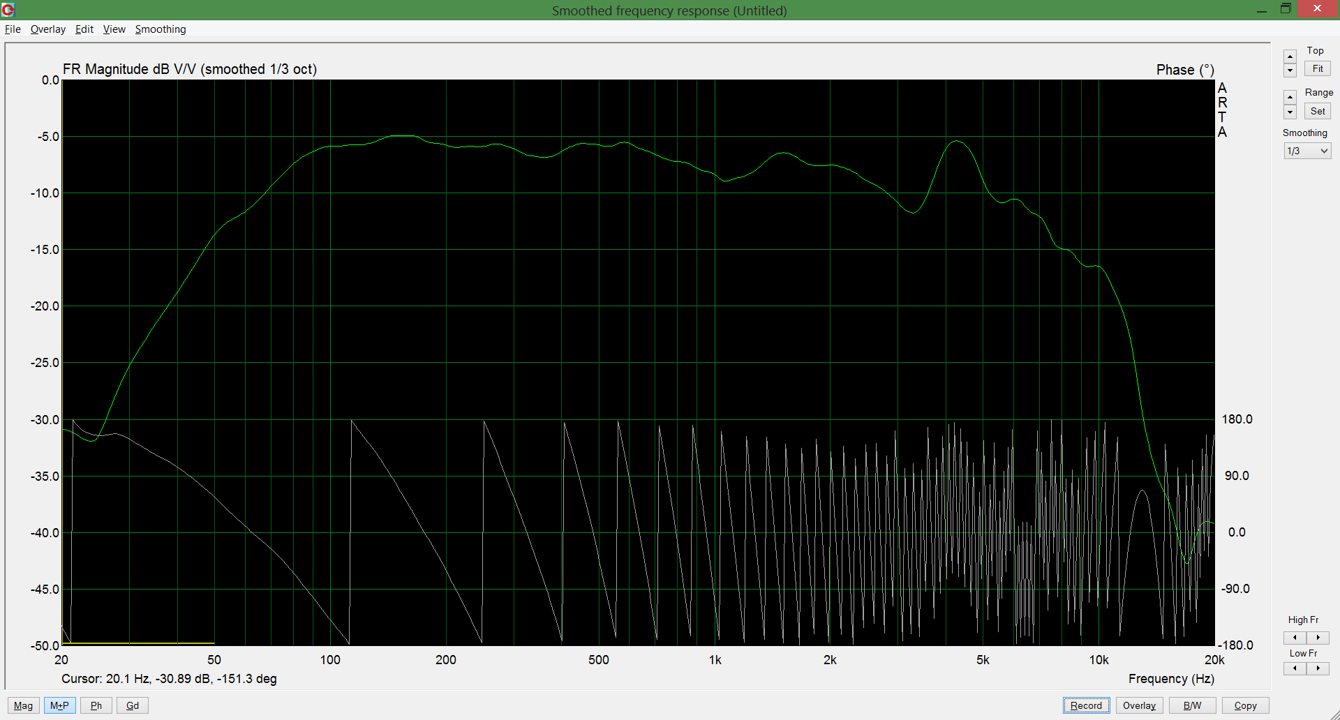

    Вот немного подурковал.
    Последний раз редактировалось Николай_87; 31.07.2014 в 19:49.

    Vinni, я, конечно, boxSim не использую. Измеряю прямо, то что есть. Но Арта в одноканальном режиме любой импульс ставит на одинаковую задержку.
    Можно даже микрофон отодвинуть на 50 см, а начало импульса как было в 2.56 мс (например), так и останется. Таким образом теряется информация о разнице в акустических центрах реальных излучателей - можно один динамик утопить в бафл, а импульс в одноканальном режиме от него будет прежним (проверял сам). Но на самом деле импульс разумеется будет приходить позже, и фаза поплывет.
    И я совсем не понимаю, как потом эту информацию можно восстановить через симуляции?
    Ведь фактически положение акустического центра не известно и кроме того, зависит от частоты, т.е. важно знать, где он находится у ДГ именно в зоне стыковки полос.

    Программа считает из координаты 0,0 - центр АС, и снимать думаю все динамики с центра АС с 1 метра.
    Получили минимальную фазу всех динамиков привязанную к расстоянию метр, с одинаковым окном, в табличном виде.
    Расстояние до АС всегда метр, координата Z, положение на бафле известна.
    X.Y тоже для всех динамиков известны. Можно по ним рассчитать расстояние по Пифагору.
    Есть вся информация, для вычисления фазы с любого расстояния.

    прогнал в полном спектре лабиринт. динамик на расстоянии 10см. порт на расстоянии 1-2см
    230гц я бы все таки на 6 дб бы поубавил. сильно торчит из порта. хоть и резаться будет 4 порядком. но все равно попадает в диапазон стыковки динамиков..
    что нам нужно для этого добавить синтепон или ватин? а то уже каша в голове.

    Вообщем заказывал я два динамика АСА МВ1602.4
    при получении оказалось что один динамик на приличной амплитуде затирает катушкой об керн (на амплитуде где трения не слышно, очень заметно на слух разницу в звучании). о чем написал фирме. и мне был выслан без всяких дополнительных взносов третий динамик.
    Вообщем лежали они у меня лежали до сегодняшнего дня. и где нормальный динамик с первого заказа а где досланный уже не скажу. перепутались они у меня.
    Ну вообщем промаркировал я их 1,2,3. 2-который затирал.
    При измерении микрофоном оказалось что фазы у динамиков разные
    проверил полярности клемм.
    уж очень подозрительной также оказались маркировка клем маркером.
    плюс и минус у всех динамиков одинаковы с одних и тех же сторон.
    Взял севшую крону. (я так понимаю если плюс батареи прислонить к плюсу динамика диффузор должен выдвинуться вперед)
    получилось что динамик 2 и 3 втягиваются внутрь, с 1 динамиком все окей.
    потом прогнал все три динамика на АЧХ и фЧХ с учетом уже исправленных полярностей клемм
    В порядке очереди (ЗЯ 10 литров в лабиринте, 10 см от передней панели)
Название:	1 АЧХ СЧ 10литров, 10см от динамика (1 фаза 180).png
ID:	214917 Нажмите на изображение для увеличения.
Название:	2 АЧХ СЧ 10литров, 10см от динамика.png
ID:	214918 Нажмите на изображение для увеличения.
Название:	3 АЧХ СЧ 10литров, 10см от динамика.png
    Чувствительность второго динамика незначительно больше. так же кинулась в глаза более темная и более жесткая центрирующая шайба по сравнению с остальными
    на динамике 1 оспользуются не похожие на остальные, подводящие (косички)
    на динамике 3 видно следы ремонта, может просто сборка осуществлялась другим человеком по другой технологии с использованием другого клея.
    Ну и опять в порядке очереди фото шайб подводящих и их пайки
ID:	214920 Нажмите на изображение для увеличения.
ID:	214921 Нажмите на изображение для увеличения.
    Как мне не хотелось бы делать срез на 6 кгц. судя по полученным измерениям придется всетаки использовать изначально задуманные 3.5кгц на 1 и 3 динамике с учетом правильной фазировки.
    Хотя нужно еще поглядеть что мне покажут ВЧ головки.
    Продублировал данный пост и в ветке про АСА динамики.
